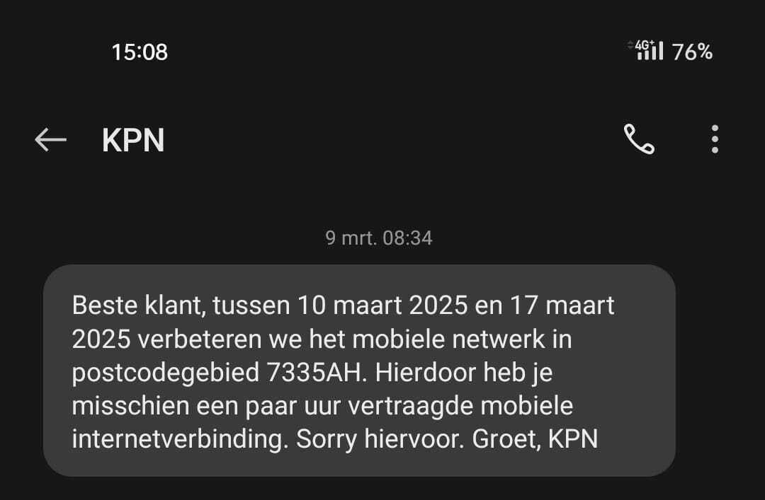

Sinds 2009 maak ik in principe gebruik van het netwerk van KPN voor tv, internet en mobiel(Sim Only). Voorheen weliswaar nog onder de naam Telfort. In 2017 meen ik volledige overname door KPN. Nooit problemen gehad totdat…
2e week van maart dit jaar was er een update aan het mobiele netwerk/5G(zie bijlage) Sindsdien idd veel uitval van internet over het mobiele netwerk/5G en onbereikbaar. Echter heb ik daar niet bij stil gestaan, totdat ik op het net jouw post tegenkwam. Tis idd puur het mobiele netwerk/5G dat uitvalt. Overigens internet over de WIFI/LAN en interactieve tv heb ik voor zover ik weet geen problemen ondervonden.
Ook ik maak gebruik van een Oppo mobieltje en wel de Reno 7-5G. Het frappante is dat voor het genoemde update geen sprake was van uitval/onbereikbaar van het mobiele netwerk/5G.
"verbeteren we het mobiele netwerk...” nou niet dus!!!
