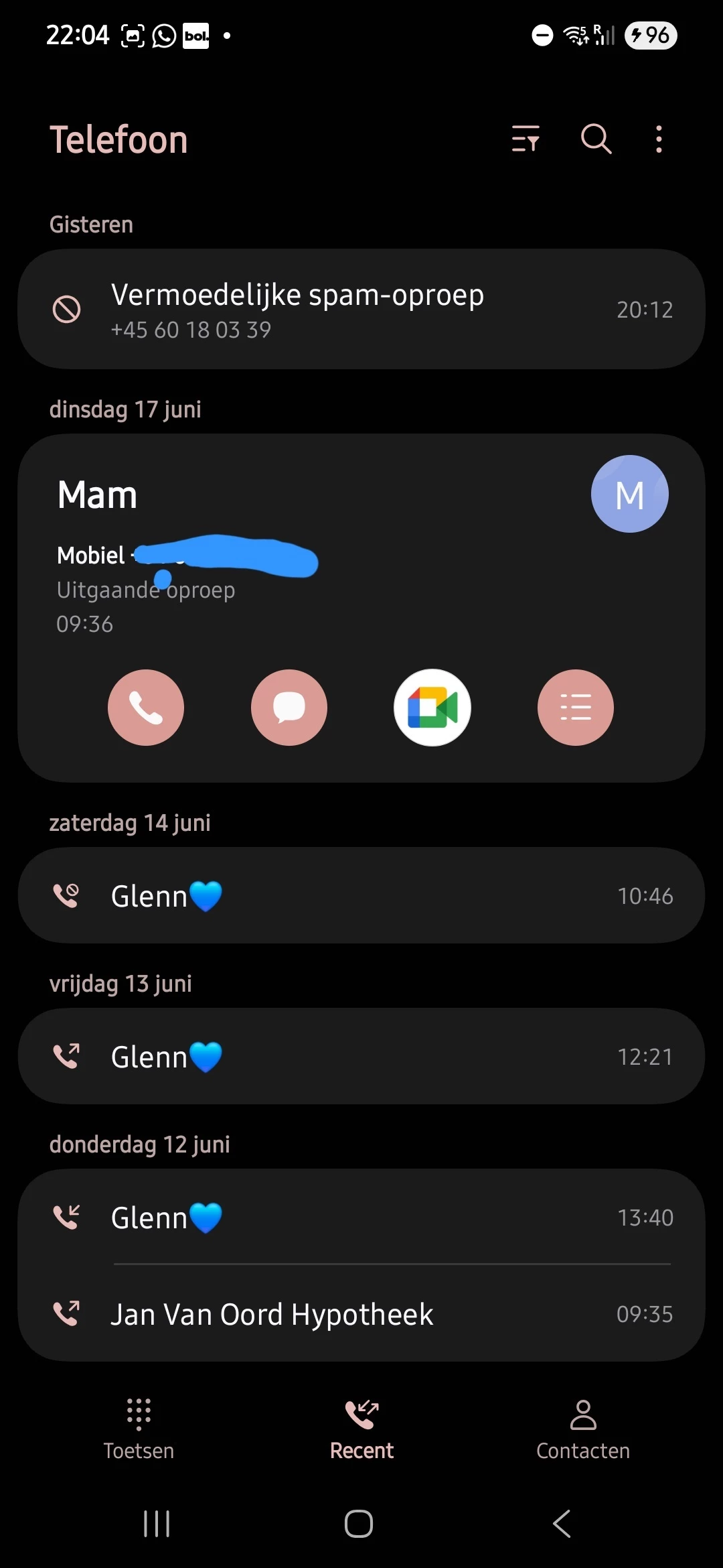

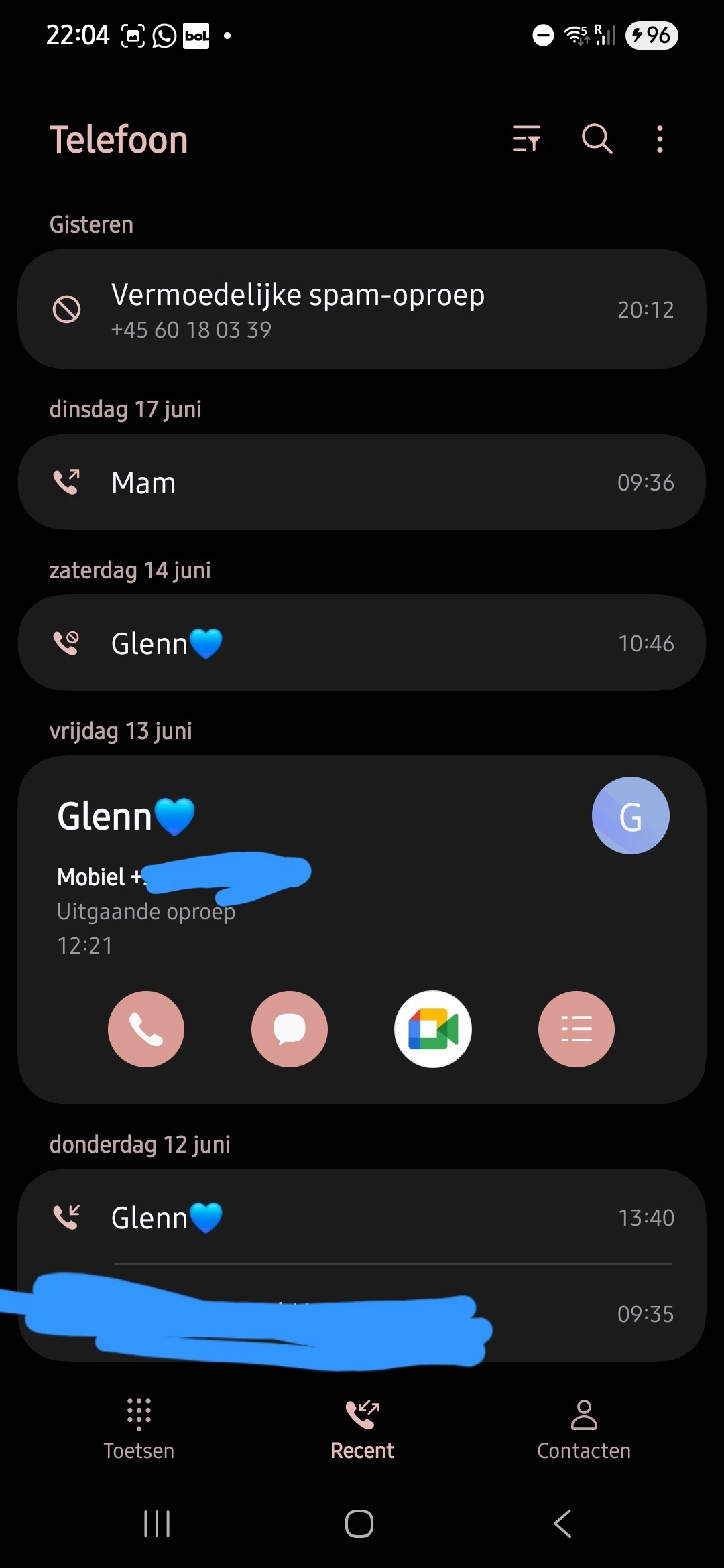

Zijn deze calls van de laatste dagen of zie je het terug op de laatste factuur? Als het van de laatste dagen is, zou je dan eens een screenshot kunnen maken van de gesprekshistorie in je telefoon? Je kunt informatie verwijderen/weggummen die niet voor anderen bedoeld is. Ik ben benieuwd of daar toch de onverklaarbare calls tussen staan.

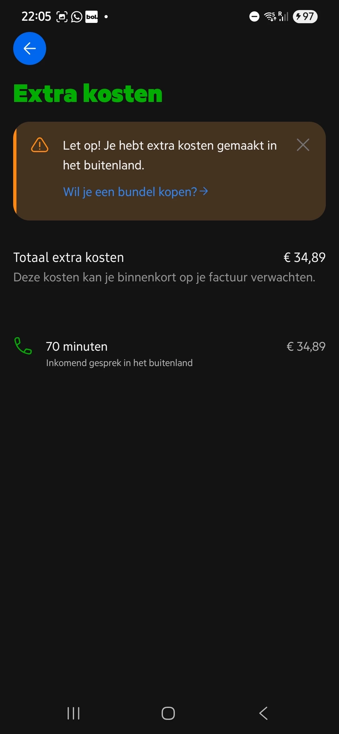

Ik zie het in de Kpn app dat er kosten zijn gemaakt in het buitenland. Ook vandaag zijn de kosten weer opgelopen naar inmiddels 70 minuten inkomende gesprekken. Maar zoals je ziet heb ik niet gebeld.

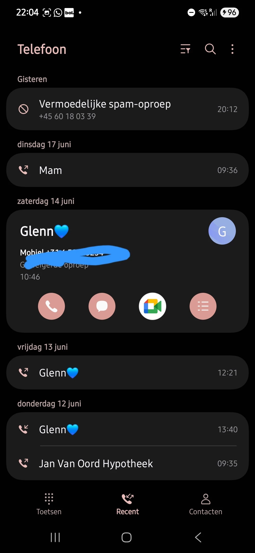

Bedankt voor de screenshots! Als ik de afbeeldingen zo goed bekijk dan zie ik één inkomende call staan op 12 juni om 13:40. Maar omdat je de kosten ziet oplopen, zal dit niet een gesprek zijn geweest van 70 minuten vermoed ik. Je hebt gisteren en eergisteren nog wel een Whatsapp gesprek gevoerd?

Klopt idd er was 1 gesprek van 14 seconden. Ik zie sinds gisteren de kosten weer oplopen en zou weer gebeld hebben... wat dus weer niet het geval is. Ook heb ik gisteren een WhatsApp gesprek gevoerd.

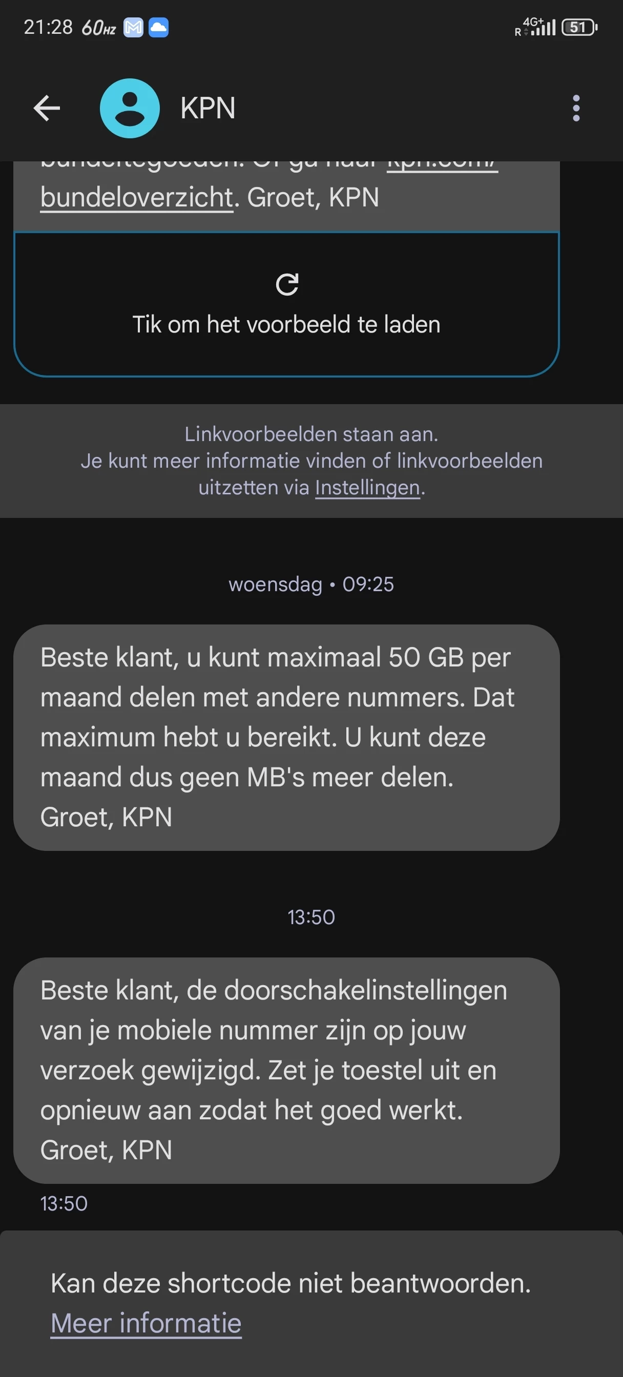

Ik heb hier ook last van(ik ben ook momenteel in Turkije en heb 25gb data bundel aangeschaft), ook wordt ik gebeld door buitenlandse nummers(spam vermoed ik). Ik heb deze niet opgenomen en krijg nogsteeds extra kosten. Inmiddels zit ik op 14min en 6,96€ in 3~dagen tijd. Ik heb vandaag voicemail uitgezet maar dit heeft niet geholpen, kosten/min is nogsteeds omhoog gegaan.
Mijn vriendin heeft ook kpn maar die heeft er geen last van. Ik gebruik zelf een Android telefoon merk redmagic 10 pro, met android versie 15.
Vind jammer dat ik niet via de app bellen/gebeld worden in het buitenland kan uitzetten, zodat ik alleen data aan heb staan. Zou ook fijn zijn als je via de app kon zien wie je had gebeld etc., dit kan ik ook niet achterhalen.
Grt Umut

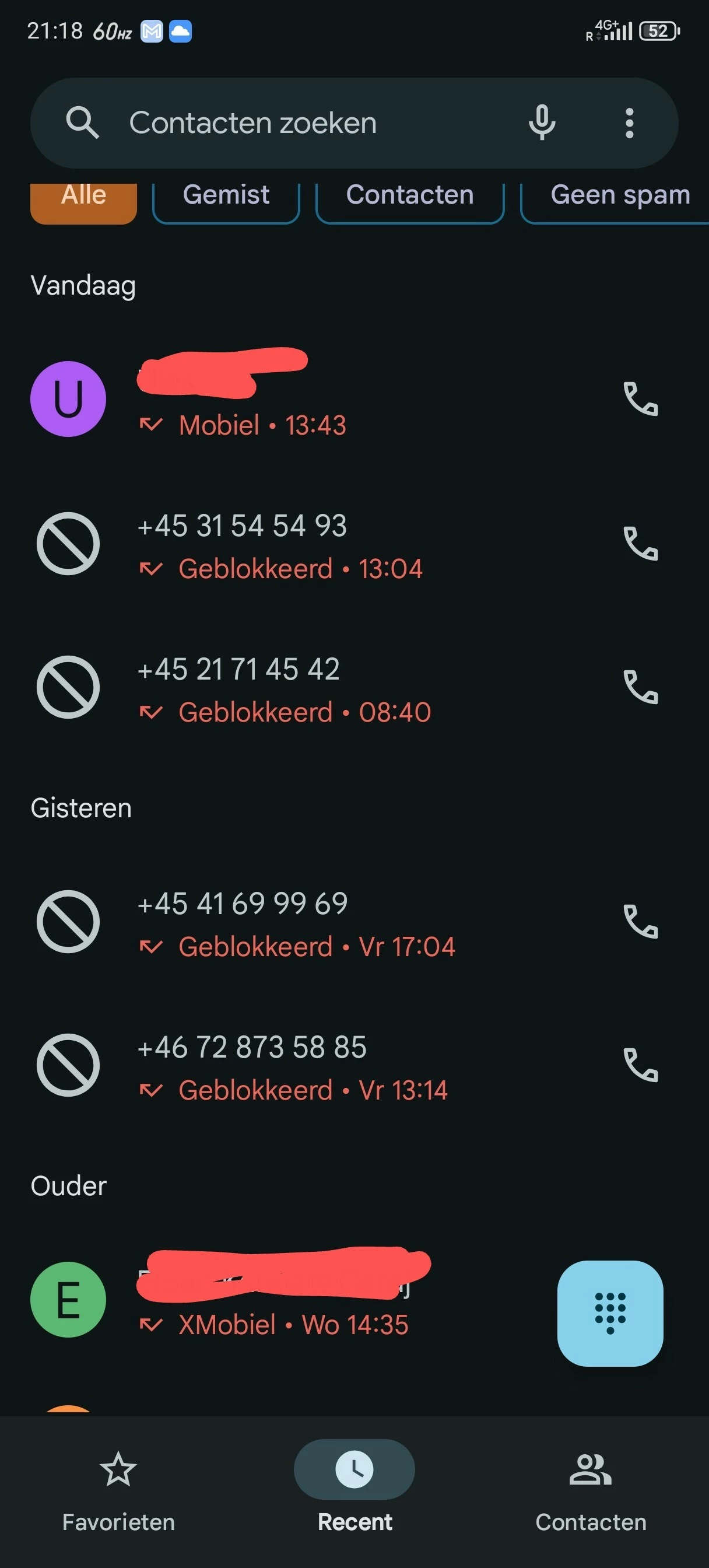

Ik word net zoals jij ook steeds gebeld door +45 nrs die ik uiteraard ook niet opneem. Eigelijk komt mijn verhaal precies overeen met dat van jou mijn man heeft ook nergens last van en mij blijven de kosten oplopen. Hopelijk heeft ​@Arjan van KPN voor ons een antwoord
  • jun 21, 2025 8:12 p.m. UTC
Dit zijn de laatste bellers geweest, maar mijn kosten lopen steeds op inmiddels zit ik nu op 8.22. Als het zo doorgaat ben ik genoodzaakt om mijn simkaart te blokkeren om verdere kosten te voorkomen:(. Ik heb zelf een fysieke simkaart en mijn vriendin een E-sim(digitale simkaart). Ik zou haast zeggen dat mijn simkaart gehackt/gecloned is ofzo, ik kan verder geen andere oorzaak bedenken. Normaal gesproken als je in NL bent komen er geen extra kosten voor gebeld worden, maar nu buiten EU wel. Ik hoop dat we inderdaad snel wat te horen krijgen, maar ben bang dat dit pas maandag gaat gebeuren.

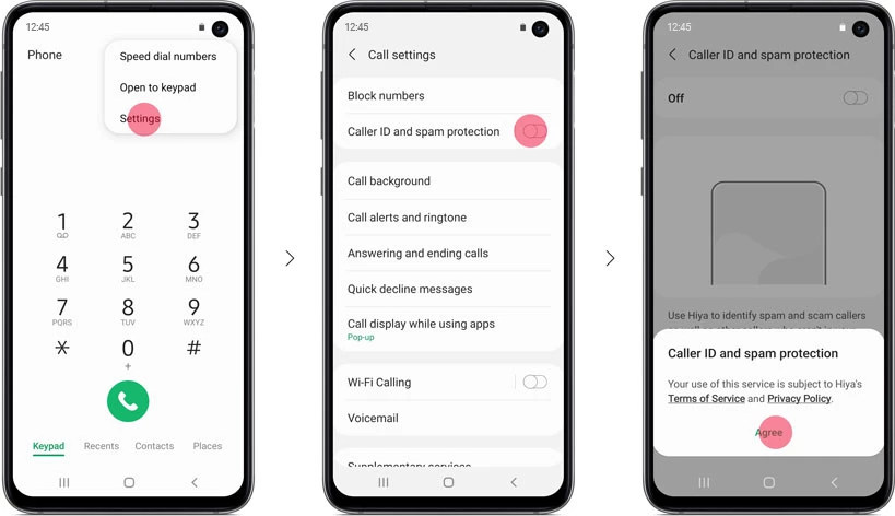

Wat mij opvalt is dat jullie beide die SPAM detectie van Samsung aan hebben staan. Ik zie bij jullie beide staan dat deze nummers worden herkent als spam. Mogelijk dat die Samsung service toch op een bepaalde manier zorgt voor een inkomende oproep?

Je kan zo die spam detectie uitzetten:
Misschien nadat je dit uit hebt gezet, even je telefoon uit zetten voor paar minuten. en/of je sim kaart uit je telefoon. Zodat echt alles even afgebroken is.
