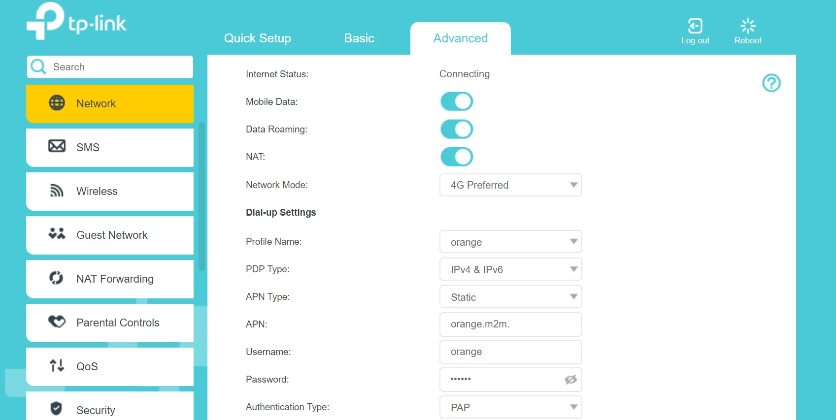

  • feb 18, 2025 5:36 p.m. UTC
​@Marlon92  ​@AmigoRozendaal
Wel apn internet gebruiken in plaats van orange en pdp-type op IPv4 zetten.😉

AmigoRozendaal
Topper
AmigoRozendaal
Topper
Heb ondertussen opnieuw gestart en blijft op connecting staan. Als ik m op IPv6 zet gelijk verbinding, ook zonder opnieuw opstarten router.

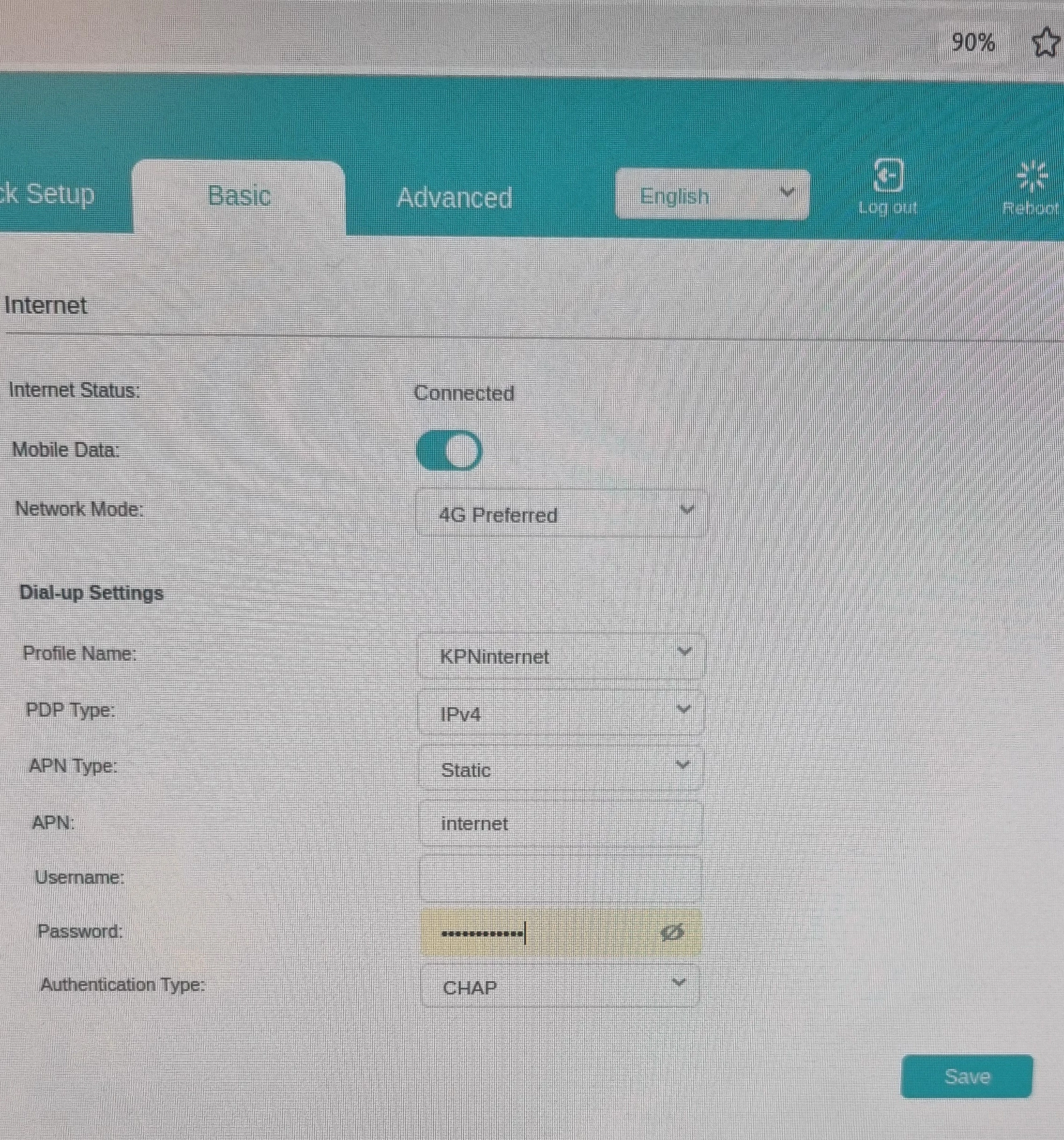

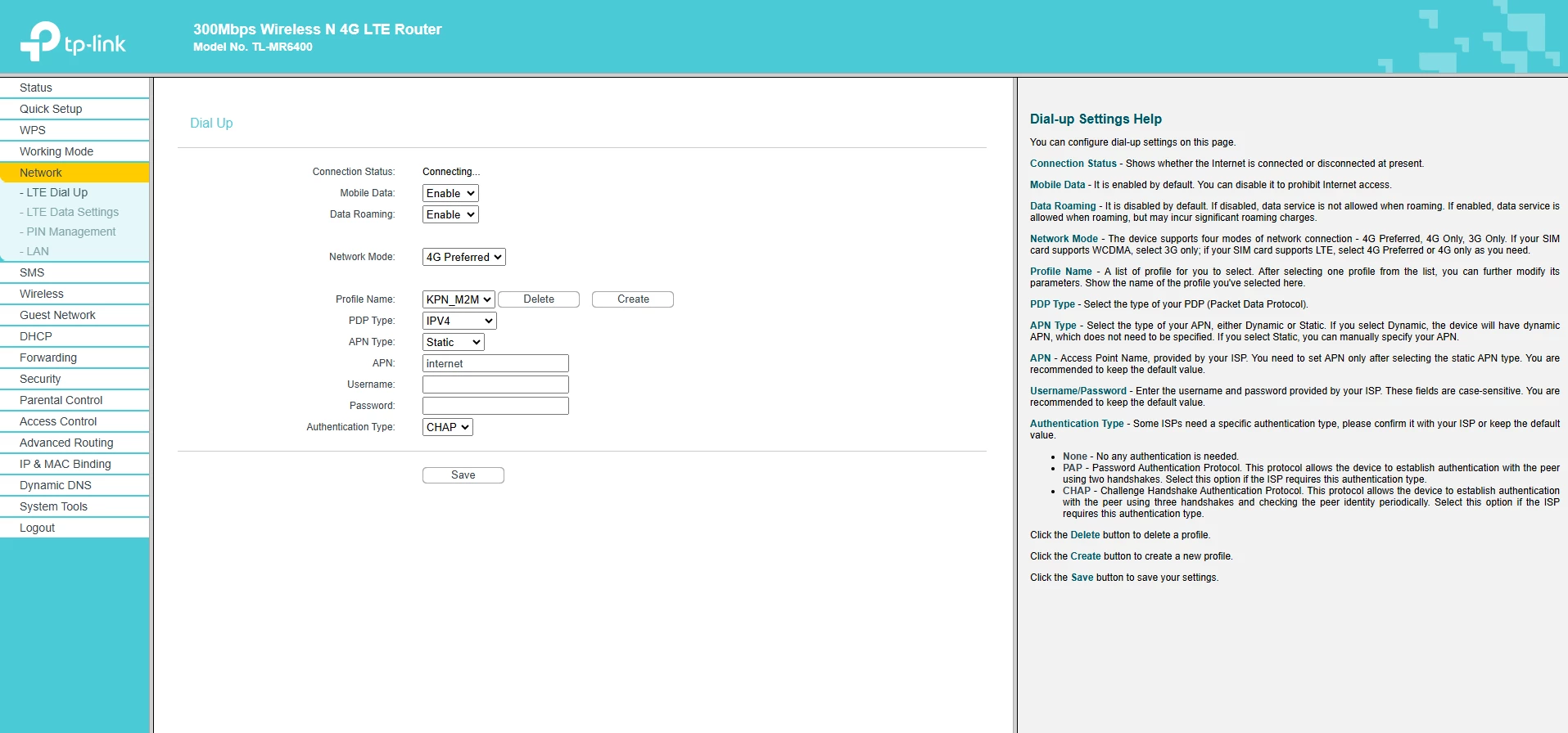

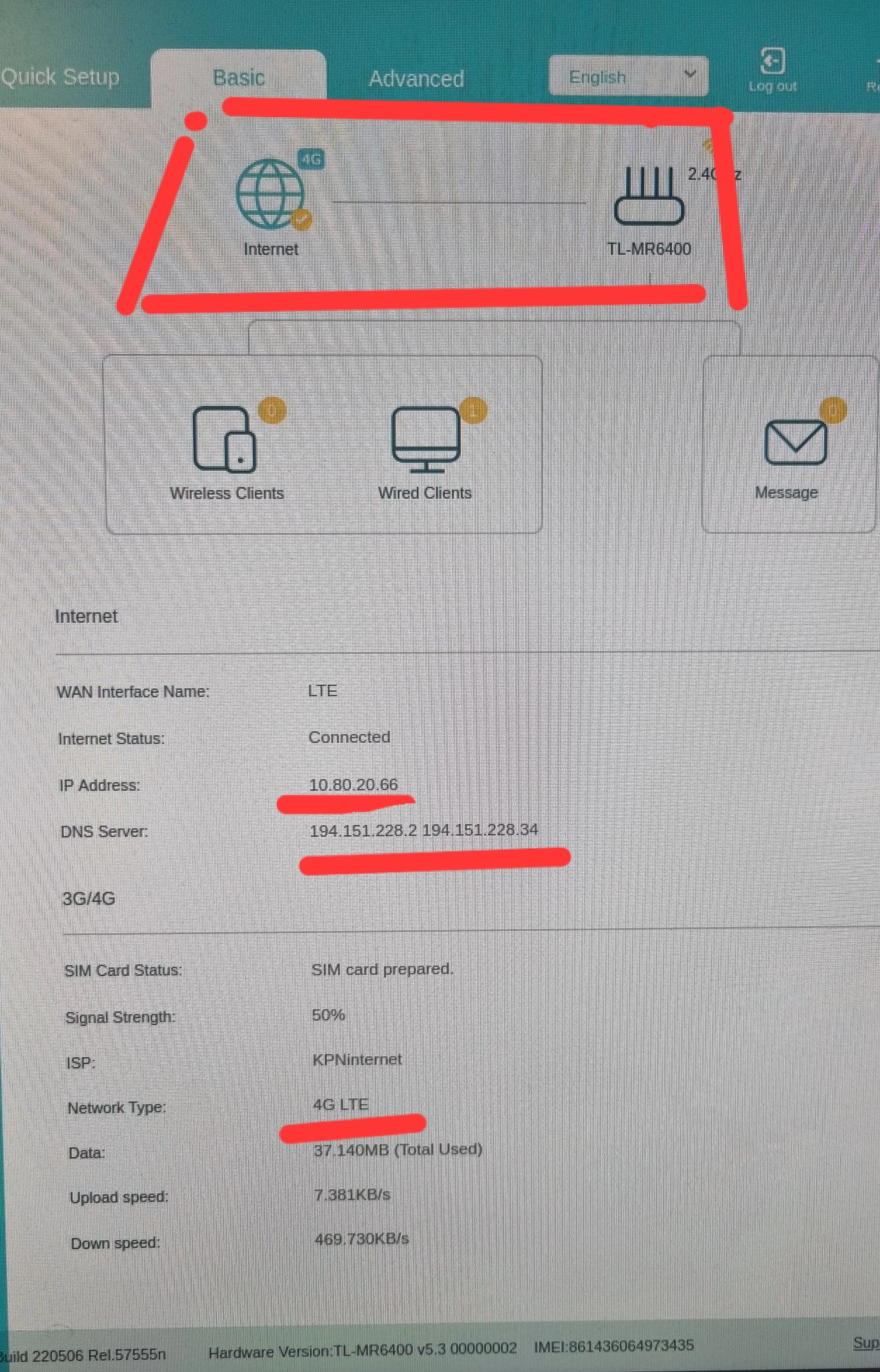

  • feb 18, 2025 6:58 p.m. UTC
​@AmigoRozendaal
Ik heb het zojuist met mijn TP-LINK router mr6400, IPv4 en apn internet getest. Het werkt voormij.
Foto's genomen van mijn computer scherm.
AmigoRozendaal
Topper
Oke, dankje. Wat me opvalt is dat jouw pagina er heel anders uitziet. Is dit dezelfde router?
En zou je een screenshot van je APN instellingen kunnen sturen?

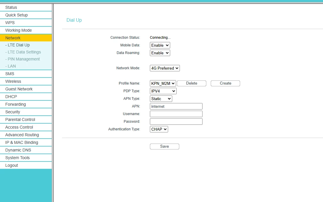

  • feb 18, 2025 7:03 p.m. UTC
​@AmigoRozendaal
Hier de instellingen die ik gebruik.
Password is volgens mij niet nodig. Daar heb ik iets staan wat niet gerelateerd is aan mijn verbinding.
AmigoRozendaal
Topper
Ik heb precies hetzelfde… :-(
Alleen dus een heel andere layout van de pagina. Heb ook de software al ge-updated...

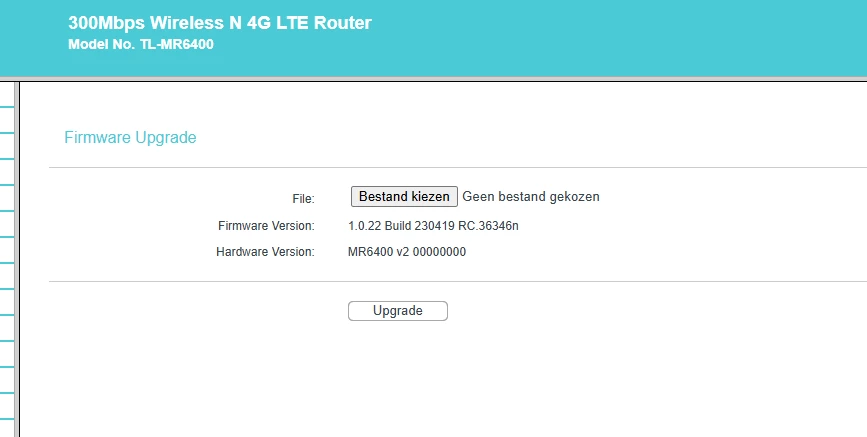

  • feb 18, 2025 7:11 p.m. UTC
​@AmigoRozendaal
Ik zal kijken op welke firmware mijn router draait.
Nog even een foto.
AmigoRozendaal
Topper

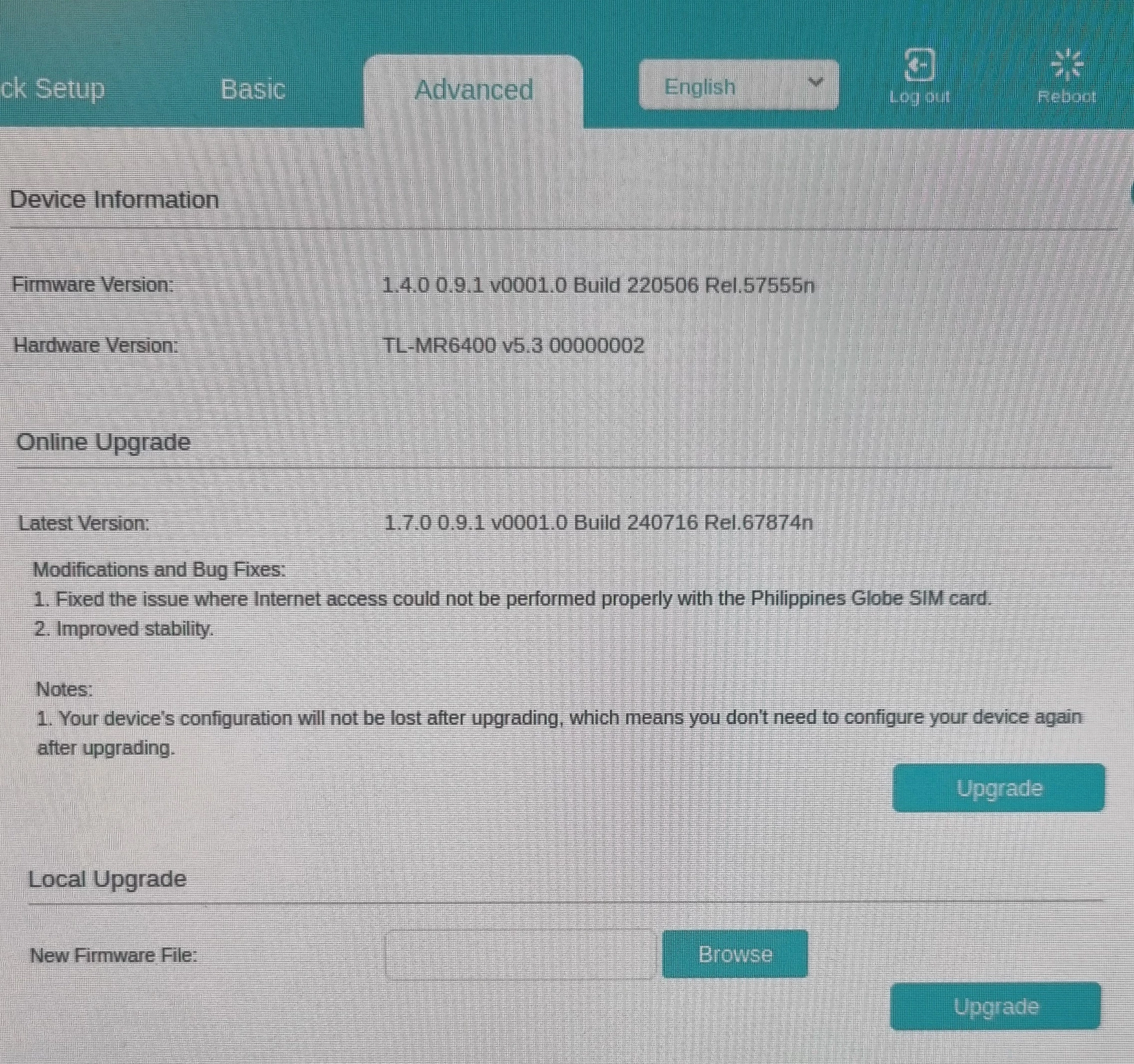

Precies hetzelfde type router inderdaad. dit is mijn firmware

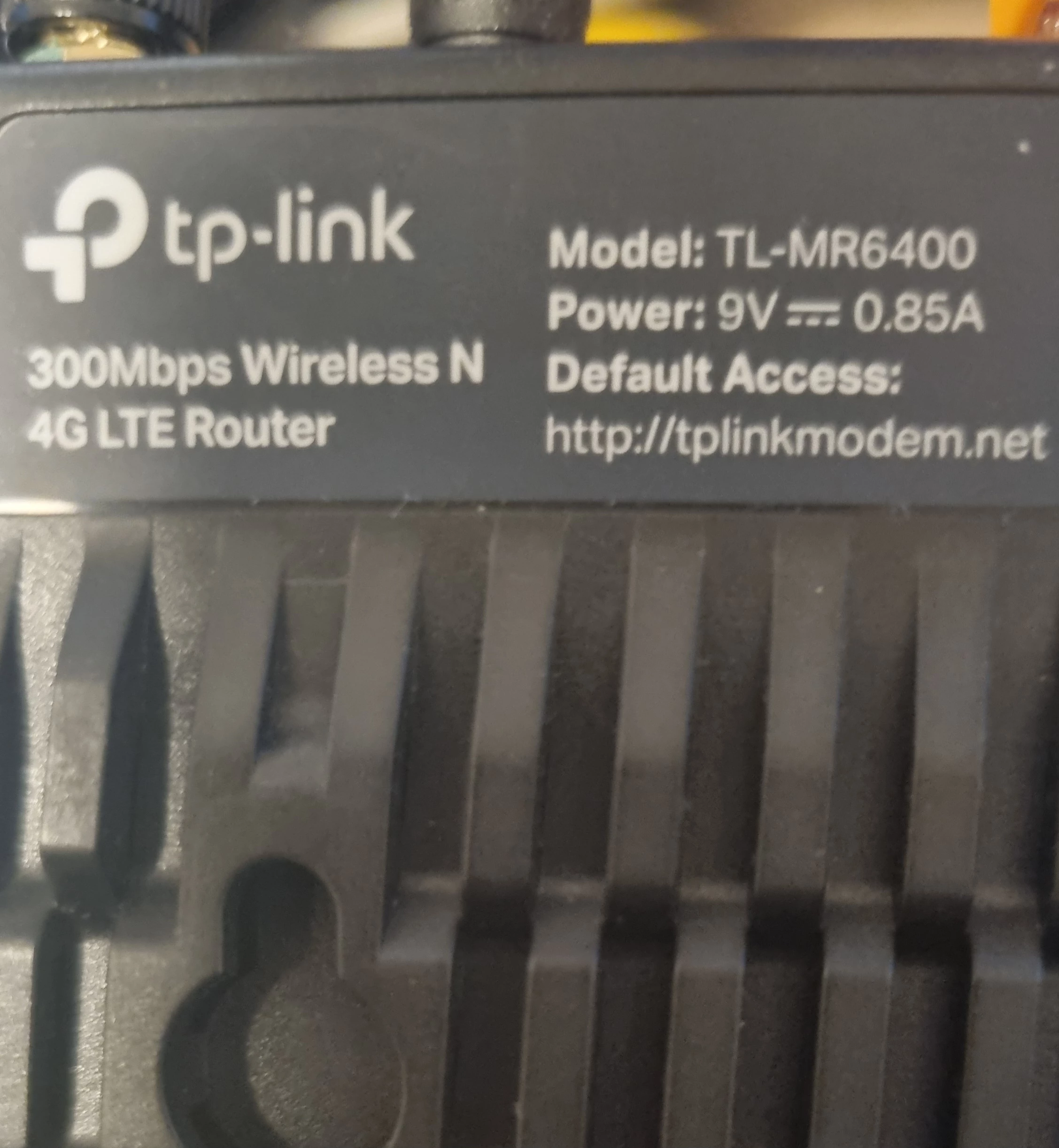

AmigoRozendaal
Topper
Alleen mijn router is 12 V DC overigens….
  • feb 18, 2025 7:15 p.m. UTC
​@AmigoRozendaal
Hier de info.
Ik zie dat ik hem kan upgraden. Twijfel nu of ik dat zal doen. 🤔🙂
Ben benieuwd waar jou router opdraait?
