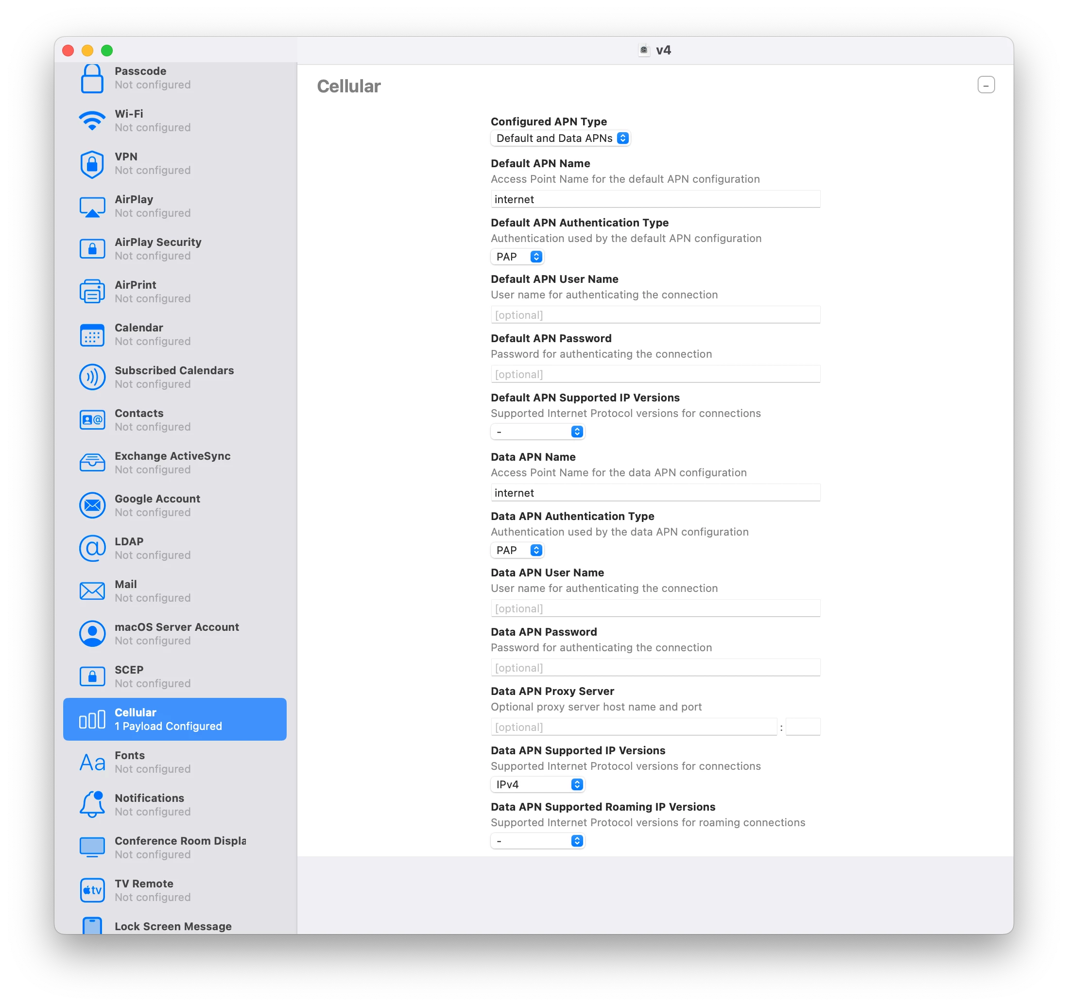

  • jan. 3, 2026 1:59 p.m. UTC
Solution
Het probleem is voor mij opgelost nadat ik IPv6 had gewijzigd naar IPv4 met behulp van Apple Configurator hieronder.
https://support.apple.com/apple-configurator
  1. Download Apple Configurator op een Mac via de Mac App Store
  2. Open Configurator en ga naar File > New Profile (of Command + N)
  3. Vul de sectie General in en ga daarna naar Cellular en selecteer Configure
  4. Selecteer onder Configured APN Type: Default and Data APNs
  5. Vul de benodigde gegevens in met de APN-instellingen van je provider
  6. Selecteer onder Data APN Supported IP Versions: IPv4
  7. Onderteken en installeer (flash) het profiel op je telefoon

  • jan. 10, 2026 7:19 p.m. UTC
Solution
Ik heb het net getest, en dit is idd de werkende oplossing voor de nieuwere aansluitingen, waarbij het niet meer mogelijk is om de APN aan te passen naar een ipv4 only adres.
Is makkelijk uit te voeren, indien je beschikt over een Mac.
Heb je die niet, dan kan je het volgende profiel downloaden (met je iphone)
ipv4 configuratie
Let op, die heb ik zelf gemaakt, dus is niet ondertekend.
Na downloaden ga je naar instellingen, klik op profiel gedownload, en rechtsboven op installeer.
Hierna je iphone opnieuw opstarten. vanaf nu heb je alleen nog maar ipv4, en werkt de hotspot

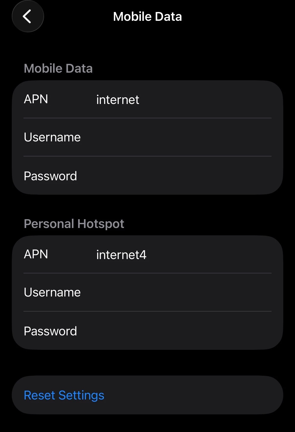

  • mrt. 5, 2026 7:10 p.m. UTC
Mijn probleem is opgelost met een APN aanpassing die KPN-support geadviseerd heeft.
internet4 ipv internet en een restart van de telefoon.
Shyrin van KPN
Forum|alt.badge.img+18
  • Community Manager
  • mrt. 9, 2026 11:54 a.m. UTC
Zodra er een permanente oplossing beschikbaar is, laten we dat uiteraard hier in dit topic weten.
Bron
Goed nieuws: de permanente oplossing is vanaf nu beschikbaar. Er is een IPv4 only APN beschikbaar die je zelf kunt instellen via de instellingen van je toestel: internet4
Het is niet meer nodig om contact op te nemen met onze klantenservice om een ticket aan te maken.
Let op: als je toestel een software-update heeft gehad, kan het zijn dat je deze APN opnieuw handmatig moet instellen.
