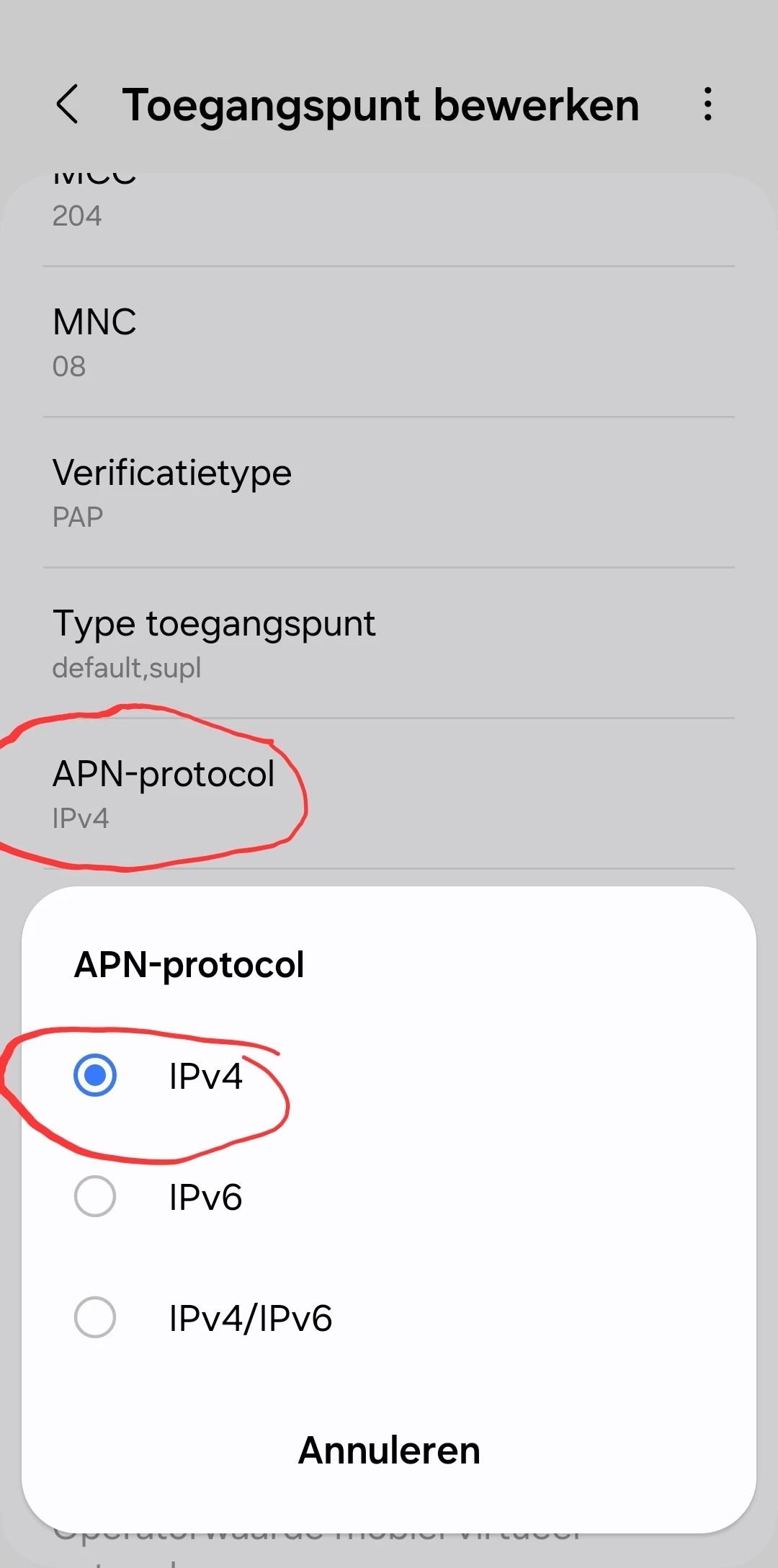

Zouden jullie eens je apn internet instellingen kunnen aanpassen? Door apn-protocol aan te passen van IPv4/IPv6  naar IPv4. Ben benieuwd of dat voor jullie een oplossing is. 😊
De reden dat ik denk dat dit mogelijk een oplossing is voor jullie toestellen is dat het kpn netwerk met apn internet IPv6 adressen uitgeeft aan het toestel. Ik lees dat met een andere mobiel netwerk er geen problemen zijn en volgens mij  gebruiken deze IPv4 adressen. Door het apn-protocol aan te passen krijgt je toestel een IPv4 adres  in plaats van een IPv6 adres.
Zover ik weet is kpn de enige Nederlandse mobiele provider die via apn internet IPv6 adressen ondersteund. IPv6 adressen zijn de opvolger van IPv4 adressen.

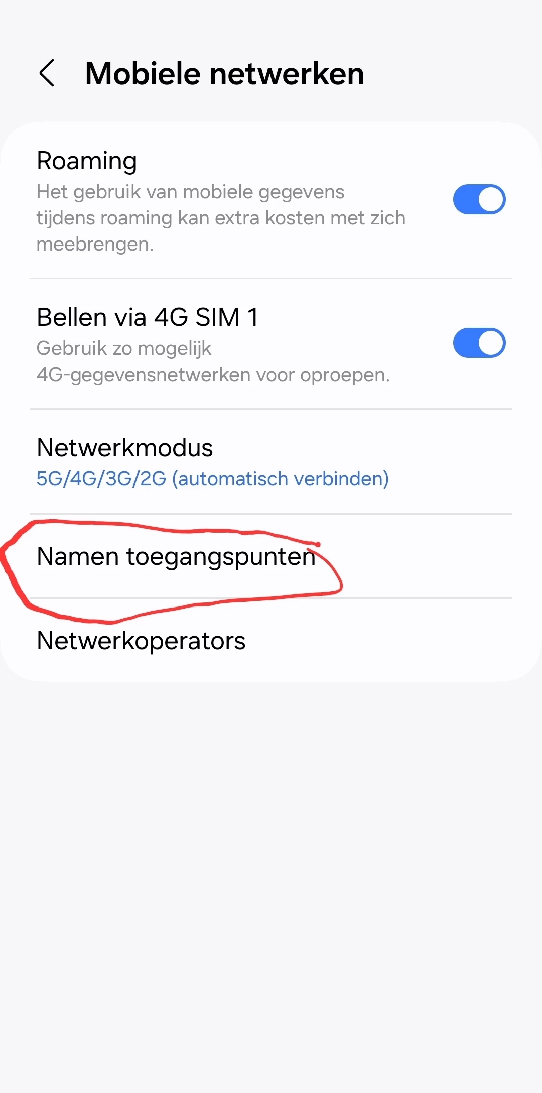

Je kunt deze instellingen vinden door naar instellingen te gaan en dan verbindingen kiezen. Zie schermafdrukken.

​@SvZ61  ​@EvanV
  • mrt 12, 2025 8:45 p.m. UTC
​@Neville
Aangepast, ben benieuwd!
  • mrt 12, 2025 9:27 p.m. UTC
Hier ook aangepast, ik ben benieuwd.

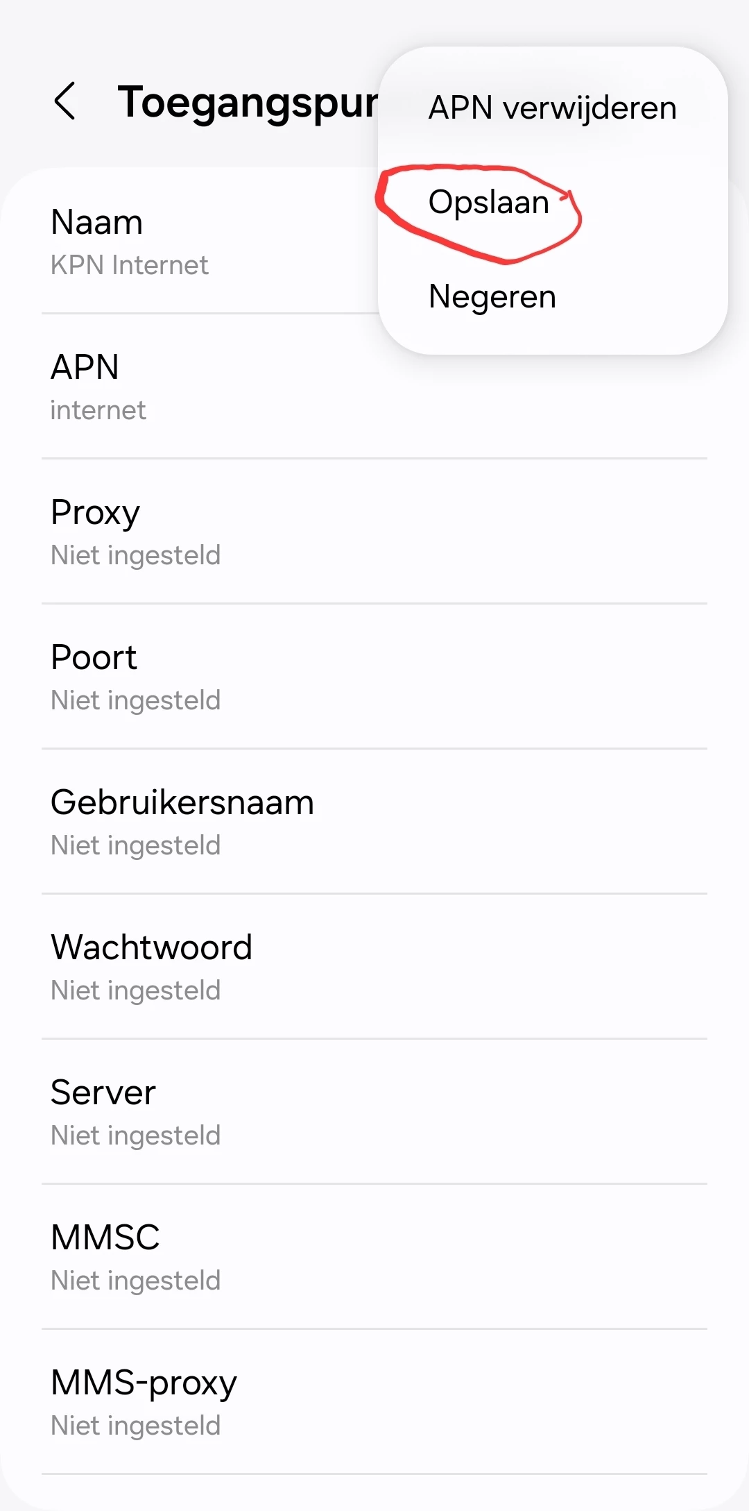

  • mrt 12, 2025 9:35 p.m. UTC
Als ik instellingen afsluit en weer opent staat hij weer in apv6. Hij houdt de instelling niet vast
  • mrt 12, 2025 9:43 p.m. UTC
Rechtsbovenin (3 puntjes)  kun je de instellingen opslaan. Heb je dat ook gedaan?
  • mrt 12, 2025 9:49 p.m. UTC
Ja, nu wel gelukt. Ik moest er ook een nieuwe naam aangeven, maar nu werkt het wel. Ben benieuwd.
