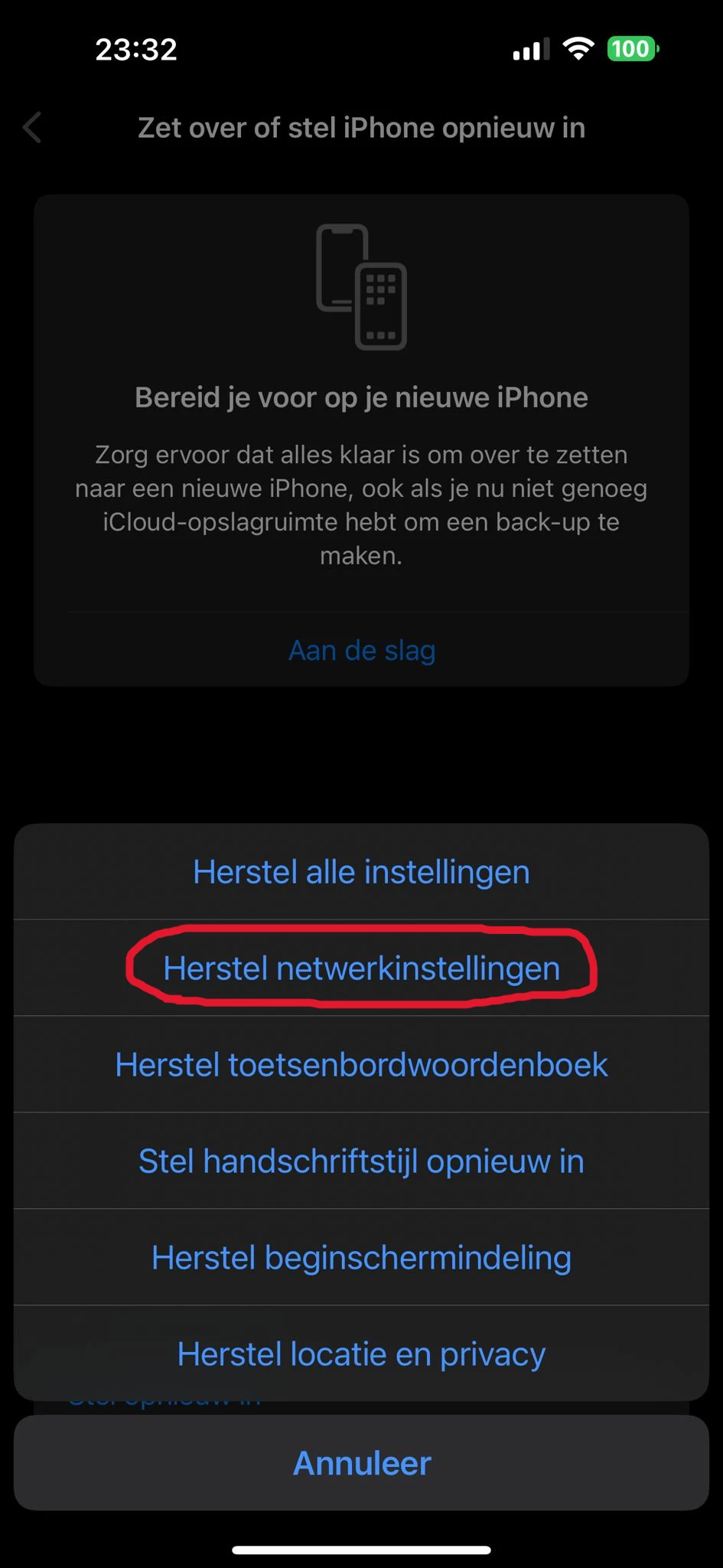

  • Is al eens mobiele data gegevens gereset? Via instellingen > Algemeen > Zet over of stel iPhone opnieuw in > stel opnieuw in > “herstel netwerk instellingen”

- Ja, alle (netwerk) instellingen zijn al gewijzigd zelfs waar normaal "internet "internet staat hebben wij op verzoek van KPN al eens gewijzigd naar iets anders.
