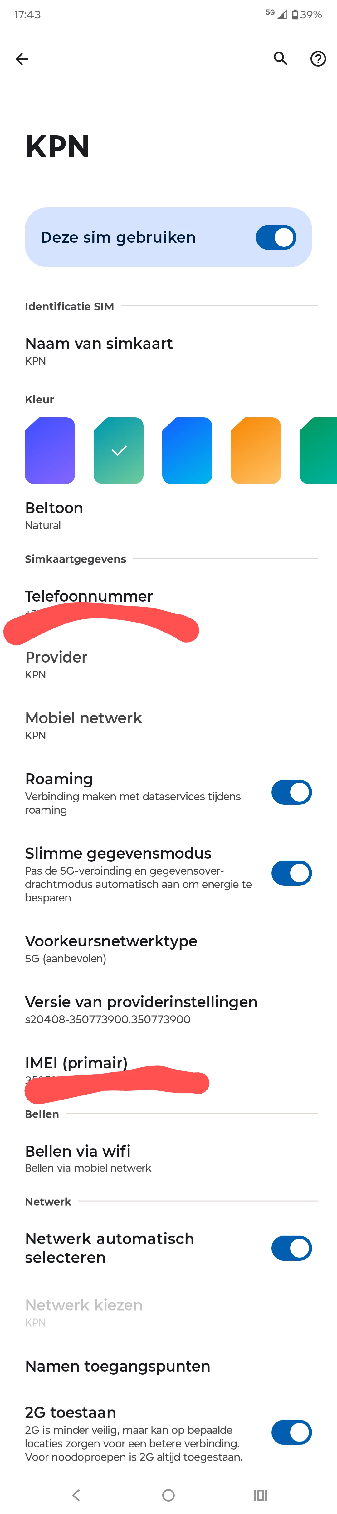

Sinds kort heb ik een Motorola Edge 50 Fusion in gebruik genomen, maar als ik met dat toestel over de grens kom ondervindt ik een probleem wat ik nooit eerder had met andere toestellen i.c.m. een KPN simkaart.
Roaming staat aan, maar als ik in Duitsland door een gebied met slechte ontvangst gekomen ben (hebben ze er daar nogal wat van) blijft het toestel "hangen" op een slecht netwerk (Met slechts Edge bijvoorbeeld), in plaats van met een beter netwerk te verbinden. Pas als ik 'm weer opnieuw start heb ik dan wel weer data en 5G.
Neem aan dat er ergens een instelling niet goed staat, maar welke... Ik heb in elk geval deze instellingen er in staan:

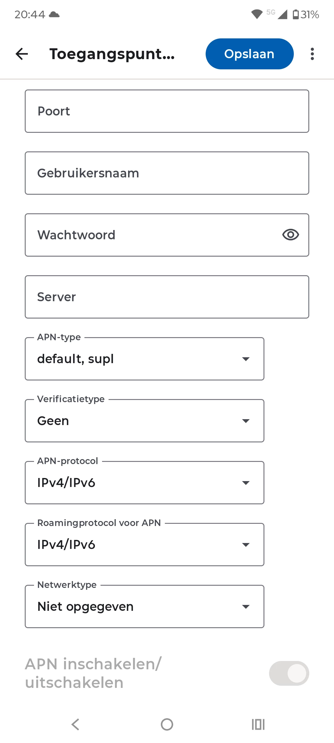

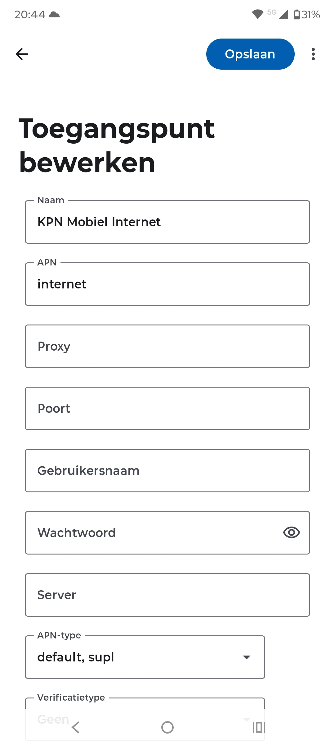

En de APN staat als volgt (waarbij opvalt dat ik twee invulvelden die de Kennisbank voor een soortgelijk toestel noemt niet heb)…
Iemand hier die weet waar dit mis gaat?

Hoi ​@DanielAB, volgens mij heb je de instellingen in principe wel goed staan, waarom hij niet automatisch wisselt heb ik niet meteen een verklaring voor. Heb je hierover ook al contact gehad met Motorola? Misschien hebben die nog tips?

Dat is niet een instelling waar ik bekend mee ben, op mijn eigen toestel kan ik dat ook niet kiezen. Ik vind er wel een topic over:
maar daar staat ook niet veel verheldering in. Wel zou je de APN Portalmmm.nl eens kunnen proberen

Vanmiddag was ik kort over de grens, dus maar weer eens wat geprobeerd. Vooraf de APN gereset, dat maakte niks uit. Daarna eens gekozen om 2G toestaan uit te zetten, toen had ik in eerste instantie helemaal geen netwerk meer en kort daarna 5G via de een mast aan de Nederlandse kant van de grens. Dus nog geen verbetering.
Maar bij toeval kwam ik er achter dat het iets lijkt te zijn wat mogelijk helemaal niks met roaming te maken heeft: ik kwam bij Valkenburg precies door een gat in jullie 5G-dekking en jawel, daar zat ik ook opeens op Edge (2G). Ik lijk dus niet naar 4G teruggeschakeld te worden als er geen 5G is, maar val dan gelijk naar 2G terug.
Dat klopt ook wel met m'n ervaring een maandje of twee geleden: rond Nürnberg is er goede 5G dekking en daar heb ik toen ook probleemloos kunnen roamen. Alleen na een “funkloch” op de heen- en terugreis bleef ik tot ik het toestel opnieuw startte op 2G hangen.

Nu kwam ik ergens anders tegen dat het mogelijk aan de “Slimme gegevensmodus” zou kunnen liggen. Die heb ik nu uitgezet, nu nog even een momentje dat ik het kan uitproberen of dat het was afwachten. Scheelt dat ik daar niet helemaal de grens voor over hoef: als ik nu wel naar 4G overschakel als er slechte 5G ontvangst is zou het moeten werken. Want dat valt wel op: ik zit sinds ik dit toestel heb echt consequent op 5G binnen Nederland, maar soms op een wel heel zwakke ontvangst waar dus duidelijk de verbinding op een zendmast ver weg blijft hangen.

Ik weet niet of je een oud abonnement of een nieuw abonnement hebt? Bij nieuwe abonnementen werkt apn portalmmm.nl niet meer. Mijn advies is om apn internet te gebruiken. Zoals in je schermafdrukken.

Als ik je schermafdrukken zie voor apn internet dan lijken deze in orde te zijn. Ik heb zelf een Samsung toestel. Dit is een Android toestel net als je Motorola toestel.

Dat lijkt op een bug van Android 15 te zijn. Bij Android 14 kan je voorkeurnetwerk kiezen tussen
5G/4G/3G/2G (auto) of 4G/3G/2G (auto) ….
Maar bij Android 15 alleen nog tussen
5G of 4G of 3G ….
Vermoedelijk wordt gekozen zonder (auto) bij wegval van 5G niet 4G maar gelijk 2G. Het help in dit geval handmatig te switchen.
