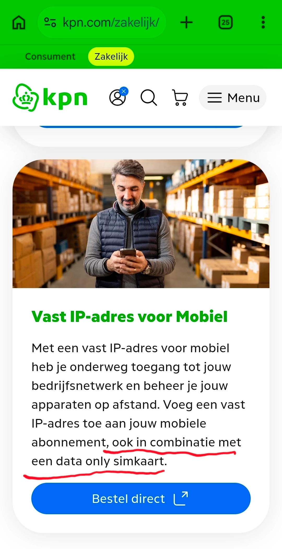

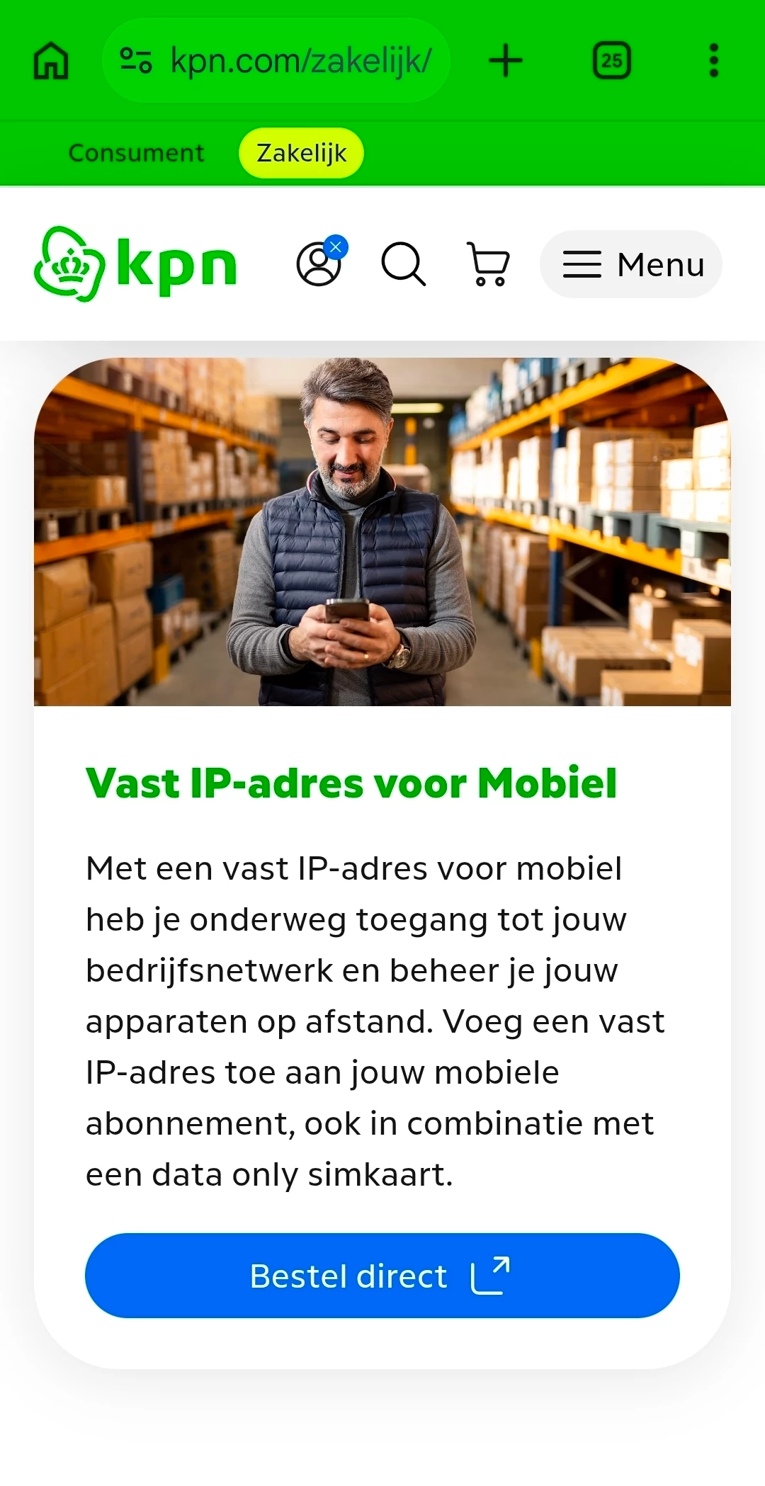

​@pa0aer
Dit heb ik gevonden op de kpn website.
https://www.kpn.com/zakelijk/kpn-een-mkb/vast-ip-adres
Ik hoop dat dit je verder kan helpen.

​@TDN
Met apn internet of portalmmm.nl zit je achter een CGNAT. Met apn advancedinternet kun je volgens mij een vaste publiek IP adres krijgen als zakelijke klant. Je betaalt hiervoor wel extra, als ik mij goed herinner.

  • apr 10, 2026 2:00 p.m. UTC
​@TDN
Weet je dat zeker dat alleen 06 nummers een vast IP adres kunnen krijgen?
Als ik de website van kpn lees staat dat dit ook voor data only simkaart geldt, dus ook 097 nummers.

  • apr 10, 2026 2:51 p.m. UTC
​@TDN
Ik heb mijn twijfels over wat je nu geschreven hebt. 🙂 Maar zoals vaker weet jij het beter. 😉 Zelfs als het op de kpn zakelijk website staat.
