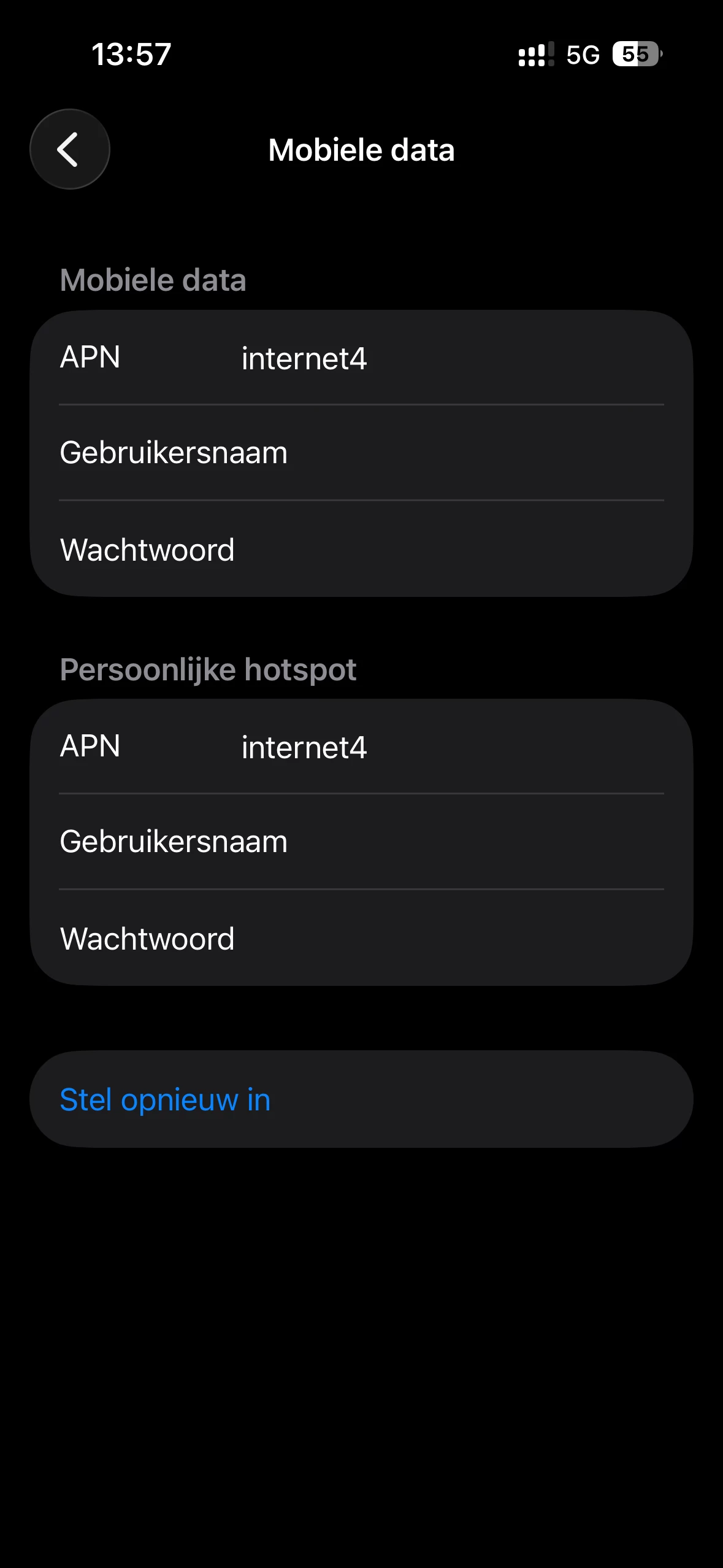

  • mei 19, 2026 11:56 a.m. UTC
​@Michel.uit.Arnhem Wanneer je via de APN settings internet4 instelt verkrijgt het toestel enkel een ipv4 adres van de servers van KPN. IPv6 zal dus in dit geval niet beschikbaar zijn, en wanneer het niet beschikbaar is kan het toestel ook geen ipv6 gebruiken.

Ik snap heel goed dat dit frustrerend is, zeker omdat je toestel bij je vorige provider wel goed werkte. Wat je nog kunt proberen is handmatig de APN-instellingen aanpassen. Door de APN te wijzigen naar internet4 maak je gebruik van IPv4 in plaats van IPv6. In sommige gevallen kan dat verbindingsproblemen oplossen. Je vindt deze optie via Instellingen > Mobiel netwerk > Mobiel datanetwerk. Ik hoop dat dit het probleem alsnog verhelpt.
Beste Vikash, nee. Zoals Michel hier boven al schrijft kun je bij IPhone niks wijzigen qua apn. Dat had ik al gecheckt. Ik vraag me overigens af of dat het niet (snel) vinden van 4G oplost; dat gaat immers niet alleen over data maar ook over bellen als ik het wel heb.
Dit kan gewoon, zie mijn voorbeeld:
Al zal dit je waarschijnlijk niet helpen. Jouw modem in je toestel werk gewoon niet lekker op het KPN netwerk. En KPN weet dit hartstikke goed dat dit allemaal niet gaat werken. Je zal moeten kijken of je via het klachtenformulier kan aansturen op contract ontbinding of je toestel vervagen.

Dank, dat gedaan maar de 4G verbinding wordt daar nog slechter van. Helpt inderdaad niet
Michel.uit.Arnhem
Hoi ​@bnh
Goh, dat wist ik nog helemaal niet.
Dus dankzij jouw weer wat bij geleerd, wat ook handig is bij soortgelijke vragen op de community.
Gewoon het cijfer 4 achter internet plaatsen, eigenlijk heel simpel dus.
Al lees ik nu in de reactie van ​@Jeroen D. dat het niet echt helpt, en dat de verbinding met 4G juist verslechterd in plaats van verbeterd.
Maar dat kan natuurlijk liggen aan het feit dat het om de iPhone 11 gaat.
