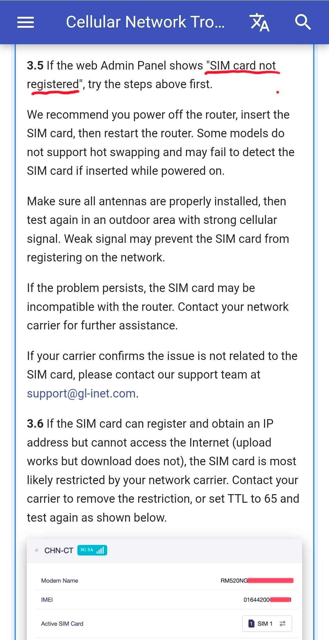

Wellicht heb je dit al gevonden?
Router uitzetten, simkaart verwijderen, simkaart terugzetten in sim1 en router aanzetten. Ik hoop dat dit helpt.
https://docs.gl-inet.com/router/en/4/faq/cellular_network_troubleshooting_guide/

@Neville. Thx, maar Sim kaart wordt herkend door de Router. Daar zit het probleem niet. Lijkt erop dat het probleem bij KPN zit.

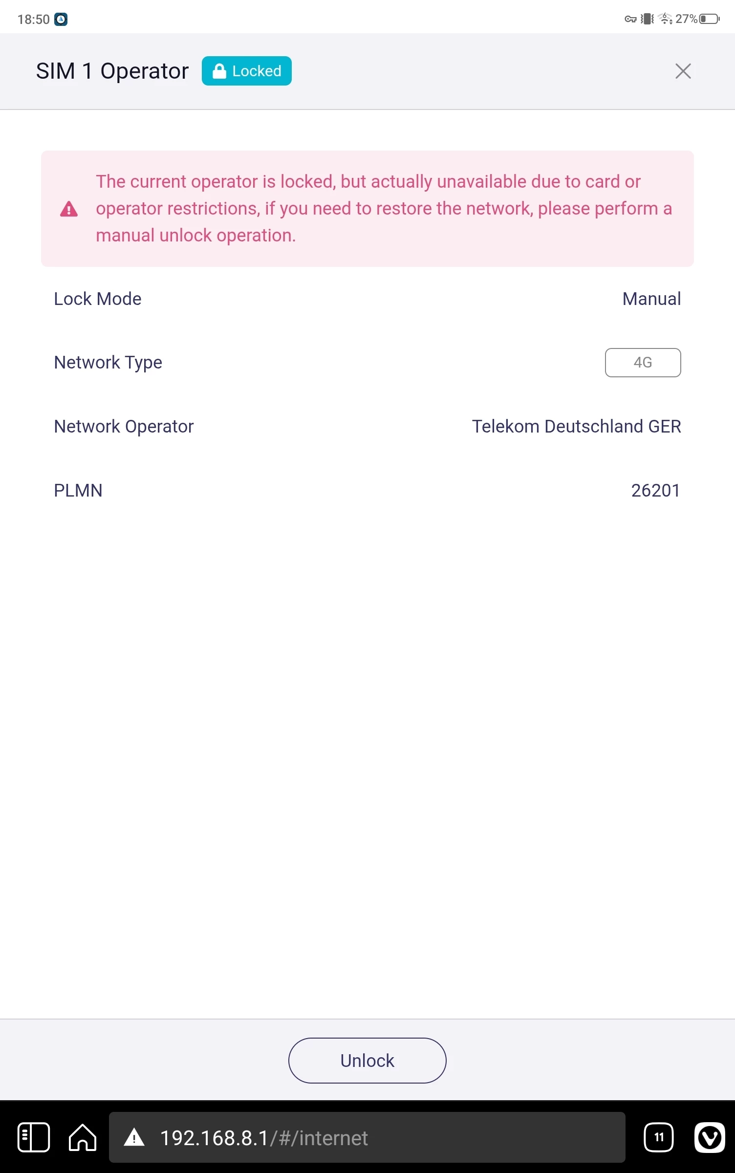

Ja, ik vind het ook een vreemd verhaal. Maar als ik zelf de operator kies. Krijg ik bijgaande foutmelding. Bij Vodafone hetzelfde. Kan iemand van KPN reageren die weet hoe het echt zit?

Ik zie in de screenshot Lock Mode op manual staan. Kun je dit aanpassen?

Ik zie ook beneden in screenshot de optie unlock. Kun je unlocken?
Dat is de unlock van de lock op de betreffende operator. Ik heb weer unlocked, dit is alleen de enige plek waar ik deze iets explicietere foutmelding krijg. De pin op de sim staat uit. Sommige routers hebben daar moeite mee.
