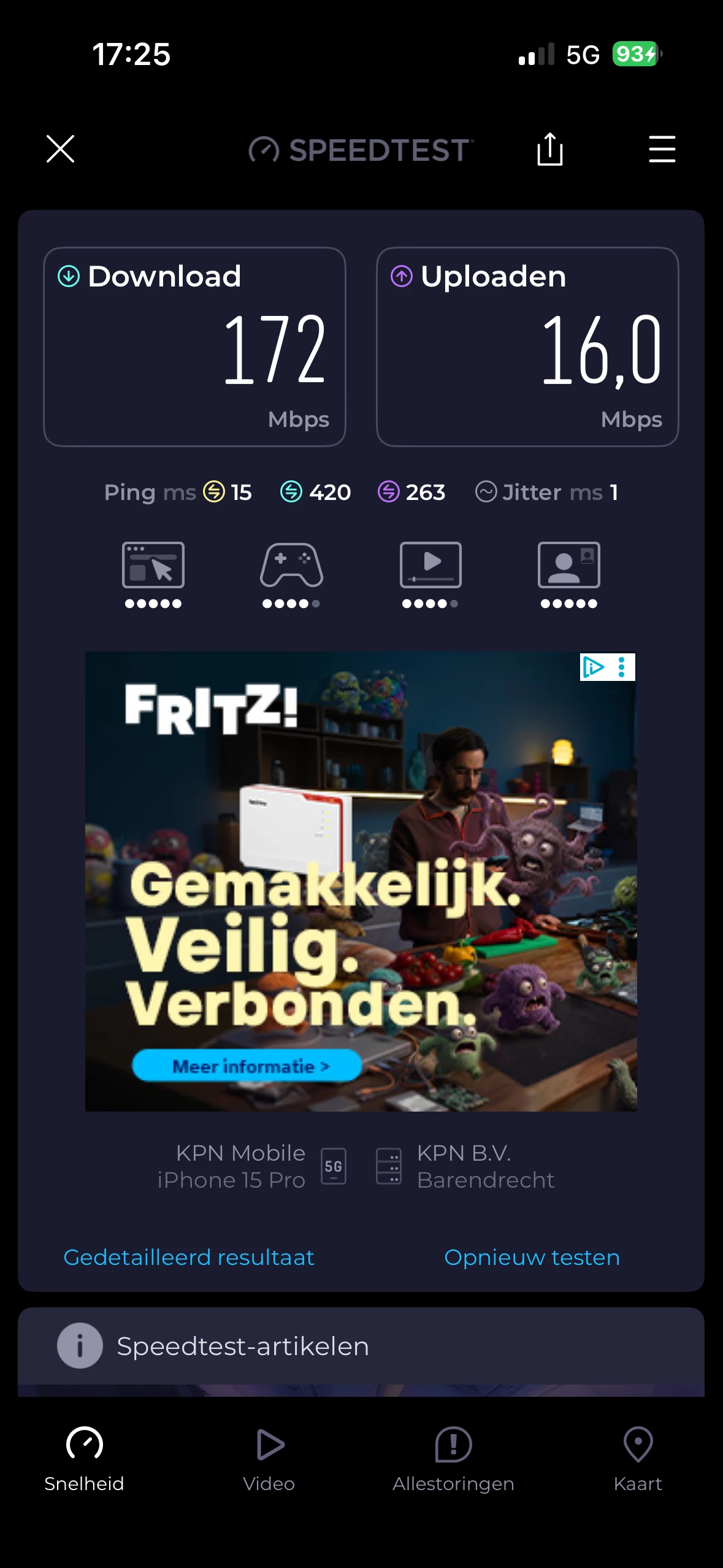

Dit is mijn antenne mast van de kpn hemelsbreed 200 meter bij mij vandaan
  • jun 30, 2026 3:23 a.m. UTC
Hmm. Apart. Met die waarden zou je wel wat hogere waarden bij de speedtest verwachten. (Hoewel 170 natuurlijk voor één telefoon al zwaar over de top is)
Ik roep ​@Ik_Combineer hier eens bij.

  • jun 30, 2026 1:04 p.m. UTC
Als je telefoon blijft hangen op hogere frequenties (meer capaciteit, maar minder bereik), dan kun je indoor minder bereik hebben. Kan ook komen door een update van je telefoon.
3 vd 5 streepjes en 172 Mbps down is niks mis mee. Ik heb thuis 0 streepjes, zit 1 km van de mast en haal met geluk 10-20 Mbps download.
Je kunt als test eens proberen om je telefoon op 4G-only te zetten, misschien gaat dat beter.
En hoe is je bereik en snelheid als je buiten test?

Snelheden zijn opzich niks mis mee. Is afhankelijk van drukte op het netwerk, welke banden beschikbaar zijn, hoeveel apparaten er verbonden zijn en met welke banden je telefoon verbind.
Kun je de APN eens aanpassen naar ‘internet4’? Wellicht werkt dat stabieler, mijn ervaring is dat KPN soms problemen heeft met IPv6.
