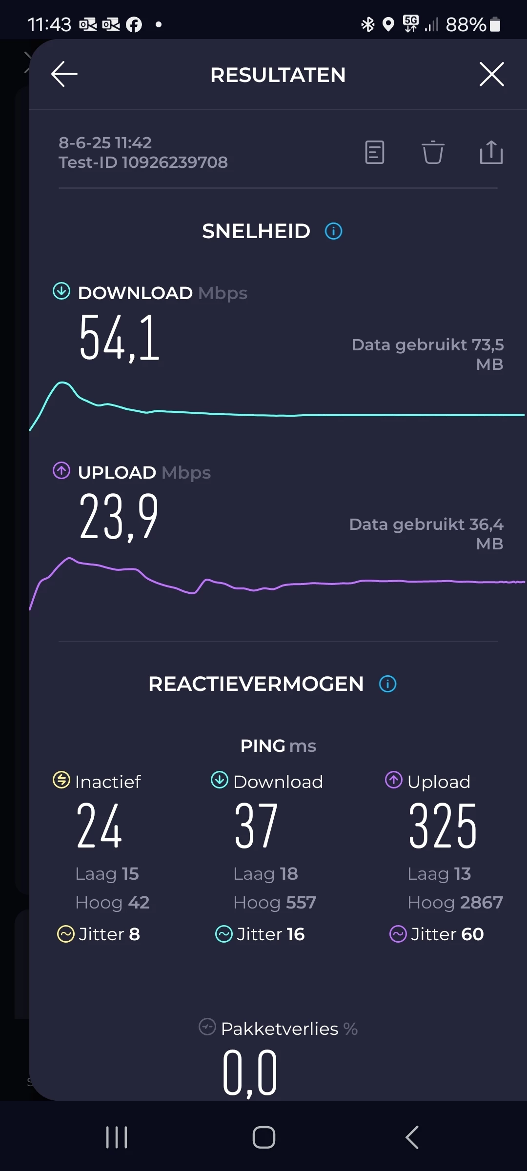

  • jun. 8, 2025 10:02 a.m. UTC
​@PPT
Ik heb zelf ook Unlimited50 abonnement en merkte ook dat met vpn ik wel een download van 52 Mbit/s en upload van 22 Mbit/s haalde. Zonder vpn was dat een stuk lager. Vanochtend Zonder vpn een testje gedaan en nu lijkt het weer goed te gaan. Zonder vpn haal ik nu weer rond de 54 Mbit/s down en 23 Mbit/s up. Toestel wel even in flight mode aan/uit gehad.
Zonder vpn speedtest Unlimited50. Download schiet boven de 100 Mbit/s om vervolgens te zakken naar 52 a 54 Mbit/s. Zie schermafdruk.

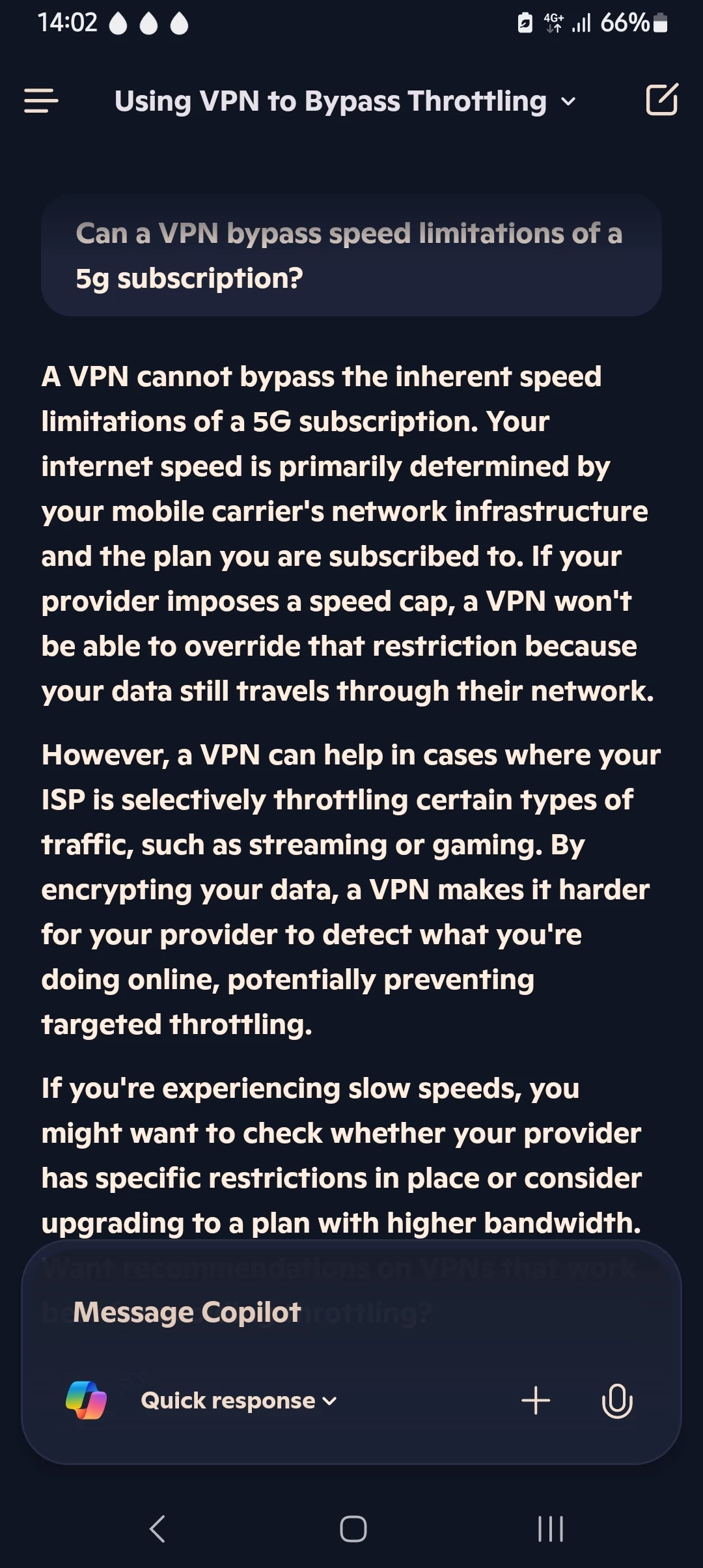

  • jun. 8, 2025 12:06 p.m. UTC
Microsoft Copilot gevraagd:

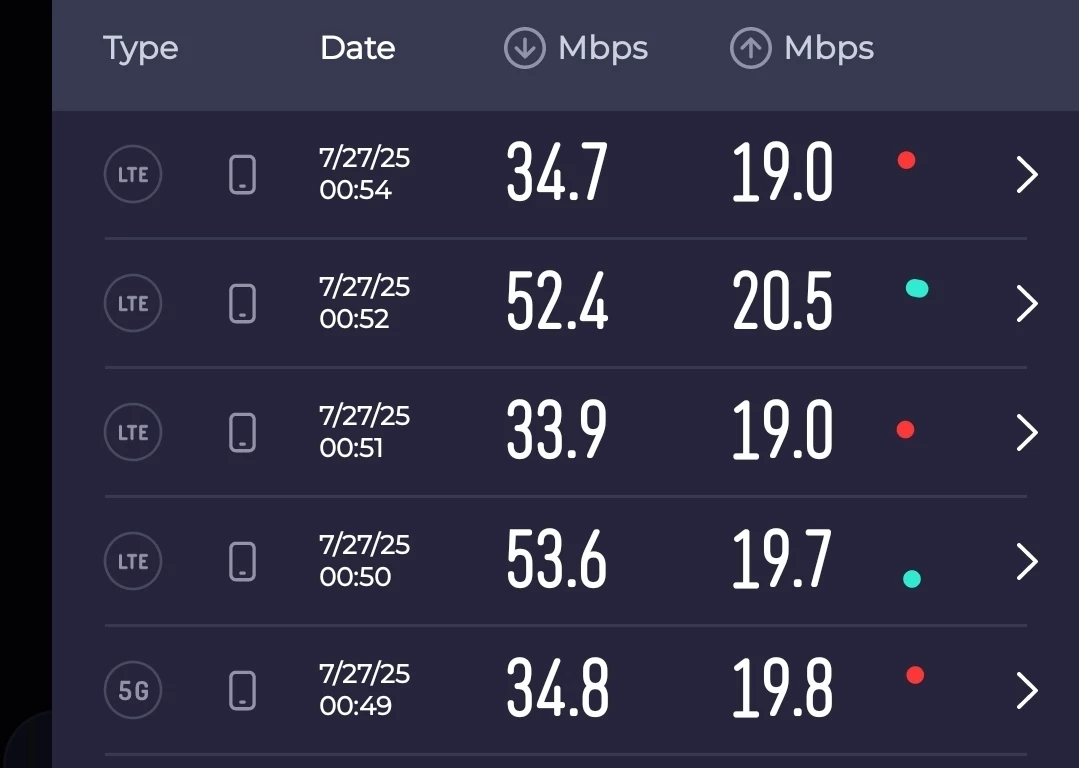

  • jul. 26, 2025 11:04 p.m. UTC
Het ging de hele tijd goed, nu is KPN weer aan het afknijpen, wat men dus bij een VPN verbinding niet kan doen. (Groene stip is met, rode stip is zonder VPN).
Herstel jullie script maar weer. Ik wil ook zonder VPN de 50Mbps hebben.
