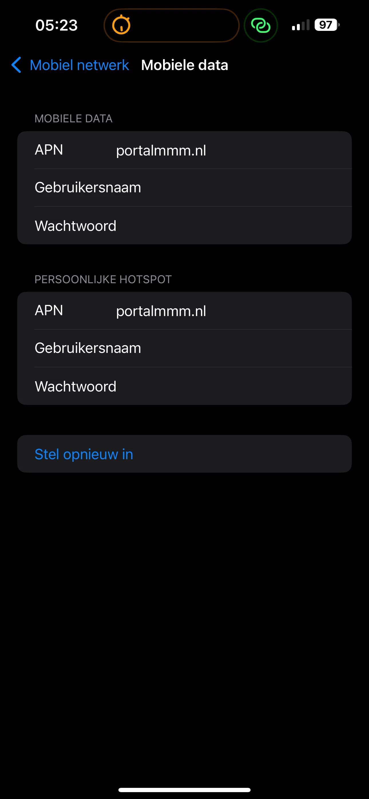

Goedemorgen, ik heb dit probleem ook heel lang gehad, de oplossing zit hem in het veranderen van de APN en de HOTSPOT. Deze staan standaard op internet ingesteld en je moet deze BEIDE veranderen naar portalmmm.nl dit doe je door in je iPhone naar instellingen te gaan, dan mobiel netwerk, en dan mobiele data. Je past ze beide aan en je kan dan op terug naar mobiel netwerk drukken. Dus niet op stel opnieuw in!!! Herstart je telefoon en alles zou moeten werken, de live verbinding wil wel eens een keer wegvallen en dat los je dan op door even je hotspot uit te zetten en weer aan.
Ik hoop dat jullie hier net zo gered mee zijn als dat ik dat was.
mvg
Denise van KPN
We raden het gebruik van APN portalmmm.nl af, ​@Flying_Dutch_OG. Deze is verouderd en hiermee kunnen we een optimale mobiele verbinding niet garanderen. Gebruik daarom alleen APN internet.
