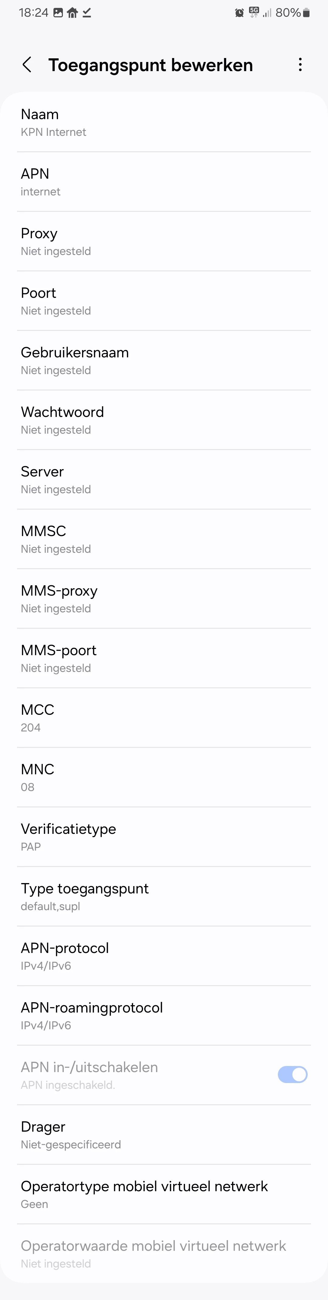

Vaak geen 5G maar E netwerk op mijn Samsung Galaxy Flip 5
  • jul 27, 2024 9:40 a.m. UTC
  • 23 reacties
  • 629 keer bekeken
Ik lees dat iPhone gebruikers dit probleem hebben, maar...sinds een maand heb ik met mijn Samsung Galaxy Flip 5 ook dit probleem. Zodra ik buiten mijn wifi bereik ben, gaat ie over op het E netwerk.
Zijn er meer Samsung-ers?

  • jan 17, 2025 4:16 p.m. UTC
Ik heb dit probleem ook al vanaf mei met mijn nieuwe z flip 5
Verschillende keren tickets aan gemaakt wat blijkt ligt aan mij zelf(,(tuurlijk,)
Schijnt te komen doordat je discutabele  aps op je telefoon hebt die ipv 6 niet aankunnen.. en daardoor 5g verstoren en E melding geven.
Welke ap dat is kunnen ze niet zeggen tja.
Geloof er niks van want ik heb alleen hele bekende aps erop, download niks,  maar goed
Ik heb hem nu paar weken op ipv4 staan ipv ipv6 en probleem is weg.
Maar tegemoet komen (6 maanden voor niks betaald) gaan ze dus vast niet doen…
Na tig jaar trouwe klant.... weet wel wat ik ga doen als ze me niet tegemoet komen

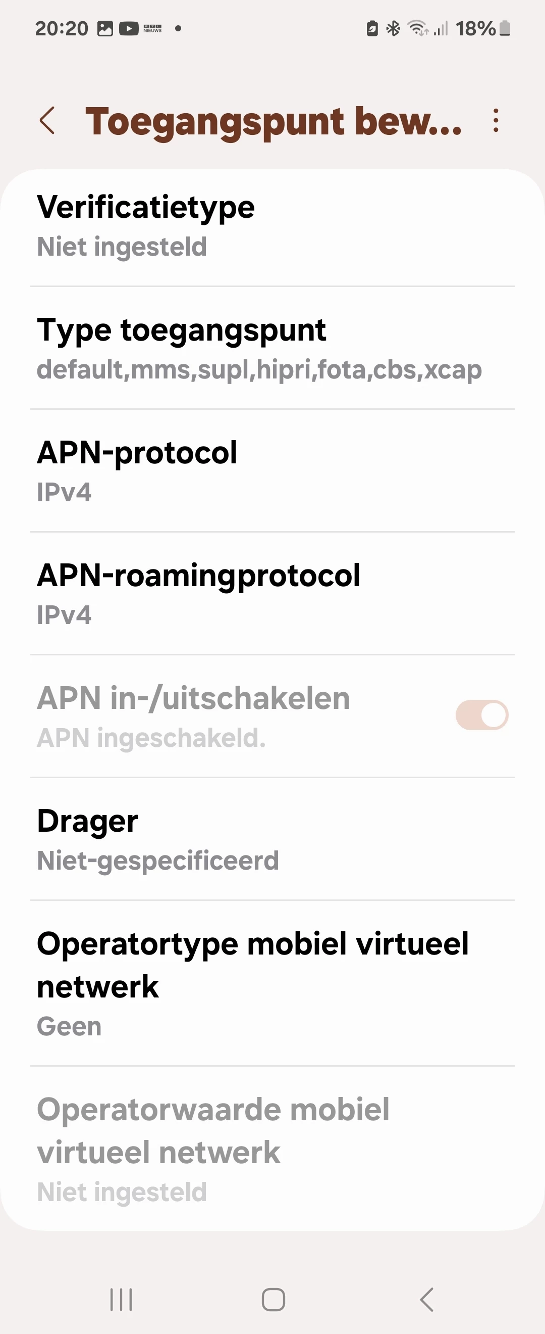

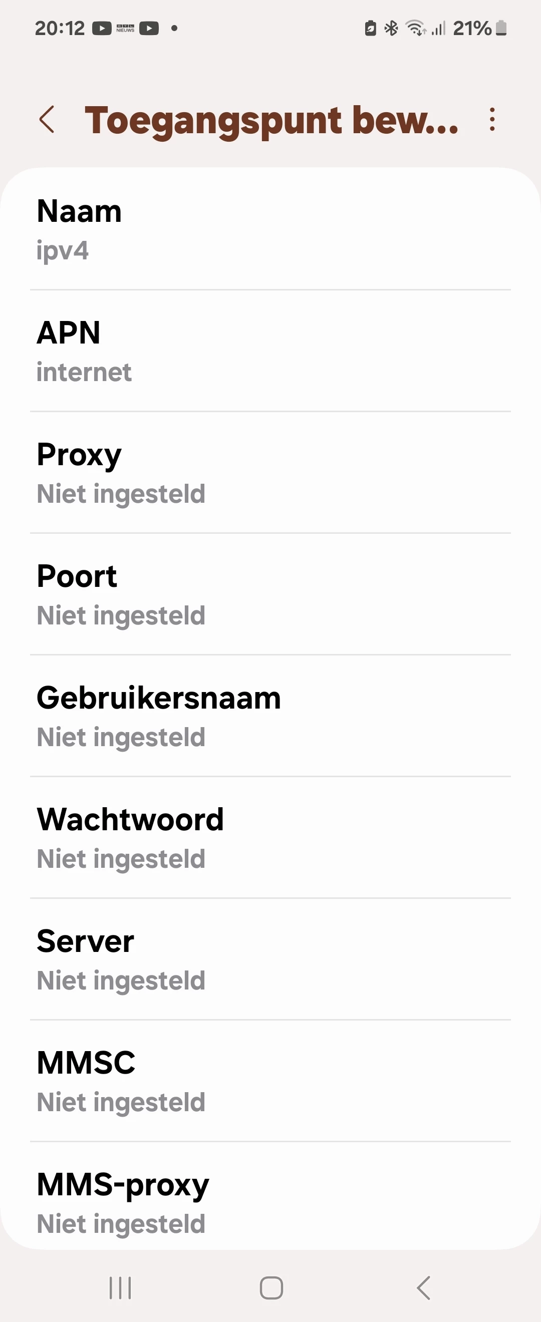

Wat heb je precies ingevuld als APN? Of die wat je toen had alleen op ipv4 gezet ipv ipv4/ipv6?
  • jan 17, 2025 7:13 p.m. UTC
Dit heb ik ingevuld  met behulp van kpn en inderdaad alleen ipv 4
  • jan 17, 2025 7:18 p.m. UTC

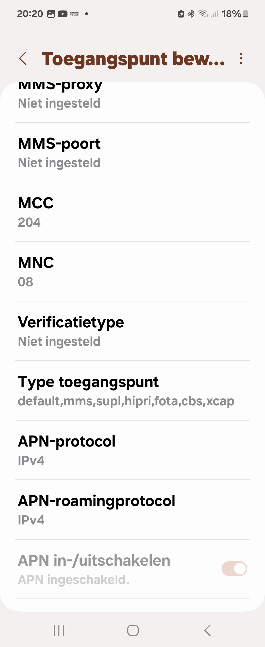

Okay, bedankt! Heb je wellicht ook nog de laatste items of is dar bij jou niet?
  • jan 17, 2025 7:23 p.m. UTC
Bedoel je dit?  Hoop dat het voor jou ook werkt.. ik heb nu prima 5g
  • jan 17, 2025 7:25 p.m. UTC
Ja, bedankt. Ik ga het proberen! Heb je het van Helpdesk gekregen of staat het ergens op internet KPN? Als dit de oplossing zou zijn, dan zouden ze het breed kunnen uitdragen.  Ben benieuwd
  • jan 17, 2025 7:34 p.m. UTC
Van een medewerker van kpn, eindelijk iemand die er wel verstand van had, er de tijd voor heeft genomen we hebben verschillende dingen uitgeprobeerd..
Deze werkte voor mijn het beste
Alleen dat het aan mijn toestel ligt,  aan een ap dat geloof ik niet,  normaal moeten deze nieuwere toestellen ( heb deze telefoon bij hen gekocht)alle aps aankunnen he,  ze konden ook niet zeggen aan welke ap...maar goed ik heb internet nu dus prima.  Laat even weten of het bij jou ook werkt
  • jan 17, 2025 8:15 p.m. UTC
Nu 30 min geprobeerd. Er was hele goede hoop. Meer dan 10-15 minuten 4 of 5G! Normaal nog geen minuut. Hierna wel E signaal. Na 1-2 minuten weer 4 en 5G. Maar 5 minuten erna weer E.
Toch niet stabiel genoeg...jammer. Heb dan wel een andere telefoon S24. Maar of dat uitmaakt...
  • jan 18, 2025 6:23 a.m. UTC
Wat ik vergeten ben te zeggen....je moet hem op ipv 4 zetten,  je telefoon helemaal uitschakelen en dan na een minuut of 5 aan zetten.. en wifi  even uitlaten als 4/5g stabiel is wifi  erbij aanzetten ..Ben benieuwd. :-)
