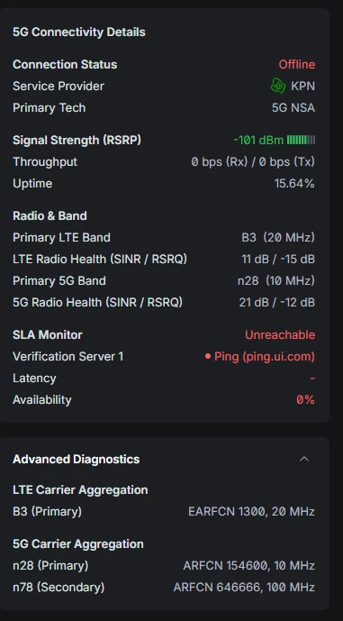

Ik loop tegen een vreemd probleem aan met mijn UniFi Dream Router 5G in combinatie met een KPN Data SIM.
De situatie:
  • De UDR 5G heeft 1 week goed gewerkt met een KPN Data SIM.
  • Van het ene op het andere moment werd de SIM-kaart niet meer geaccepteerd door de UDR 5G.
  • Als ik dezelfde KPN SIM in een ander 4G/5G-modem plaats, werkt deze direct en zonder problemen.
  • Een SIM-kaart van een andere provider werkt wél probleemloos in de UDR 5G.

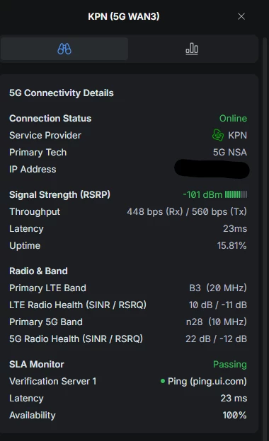

  • Inmiddels heb ik daarom een eSIM van KPN ingesteld in de UDR 5G, maar ook hiermee krijg ik hetzelfde probleem: de verbinding valt regelmatig weg.

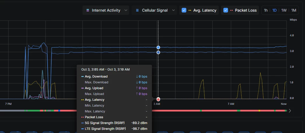

  • Op de grafiek is te zien dat het mobiele signaal aanwezig blijft, maar de internetverbinding regelmatig wegvalt.
Ik heb hiermee dus eigenlijk uitgesloten dat het puur aan de fysieke SIM-kaart ligt. Het lijkt specifiek iets te zijn tussen de UDR 5G en het KPN-netwerk, maar ik kan niet goed bepalen waar het misgaat.
Heeft iemand ervaring met een UniFi Dream Router 5G + KPN en dit soort wegvallende verbindingen?

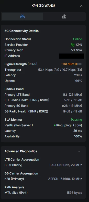

Hoi ​@Erwin van KPN. Het is inderdaad een KPN Data nummer 0970-69481xxx met een onbeperkt internet abonnement. Ik heb meerdere APN's gebruikt. Internet, internet.mobiel en de APN op default gelaten
  • okt 7, 2026 2:01 p.m. UTC
Probeer eens de internet4 apn ?
Brum91
Deelnemer
  • okt 10, 2026 10:23 a.m. UTC
Het probleem heb ik ook ingeschoten bij Ubiquiti Support
Ubiquiti heeft na overleg met het Development Team de volgende workaround aangedragen gekregen voor de UDR 5G Max.
Via SSH ingelogd op de router en het volgende commando uitgevoerd:
source /etc/mbbcfg/functions.sh && cmd_at 'AT!ENTERCND="A710"' && cmd_at 'AT!IMSTESTMODE=1'
Dit is zoals gezegd een workaround van Ubiquiti die vooralsnog werkt. Ik monitor het de komende dagen, (Dekking van KPN is binnen niet best. Betonnen bunker)

Na contact met Ubiquiti Support heeft hun Development Team een workaround aangeleverd. Via SSH heb ik de volgende opdracht uitgevoerd:
Hiermee wordt de IMS Test Mode van het ingebouwde mobiele modem ingeschakeld, waardoor het modem zich niet meer bij IMS registreert. Dit lijkt het probleem met de wegvallende mobiele WAN-verbinding te omzeilen.
Sinds het uitvoeren van deze opdracht is mijn 5G/LTE-verbinding weer volledig stabiel.
