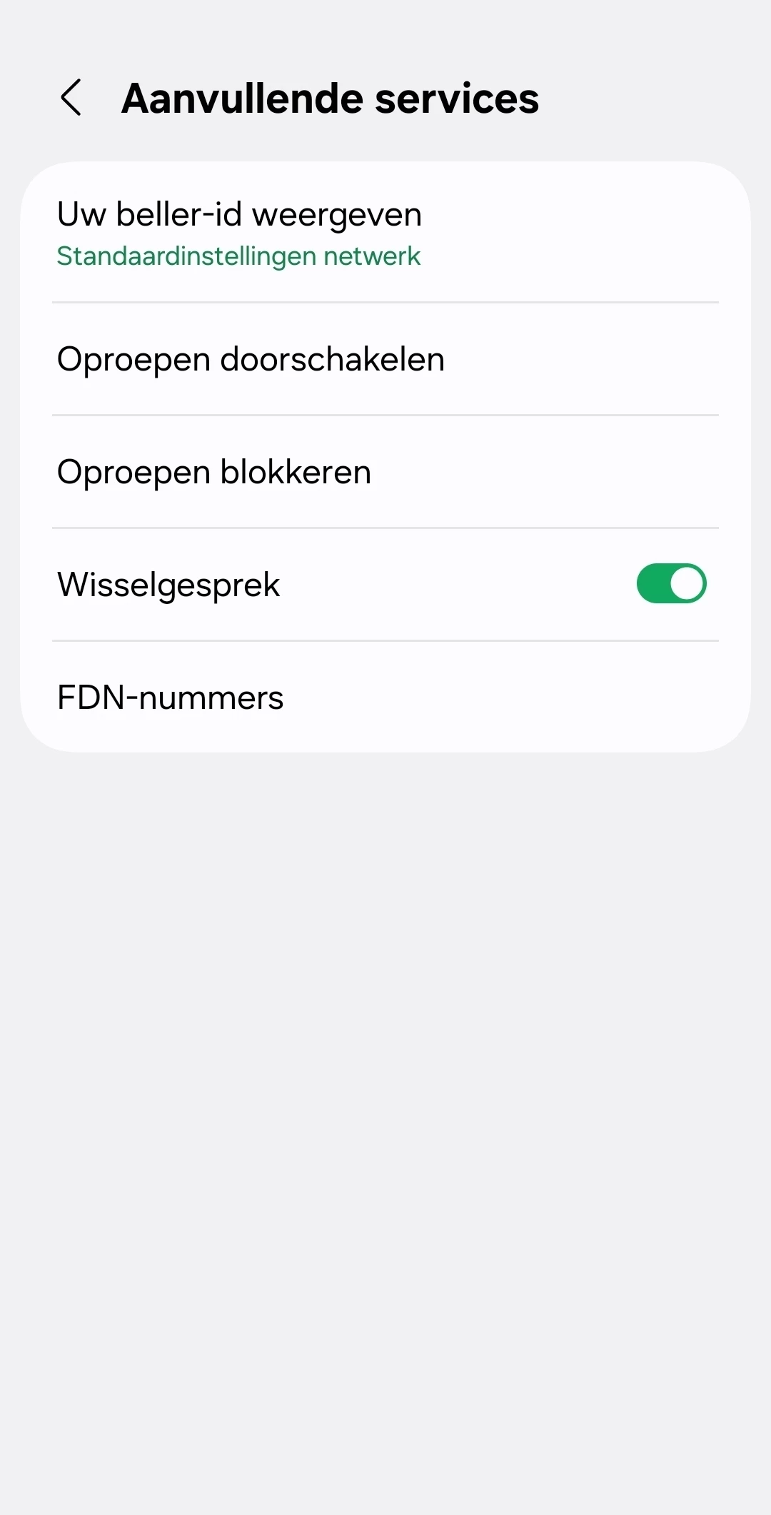

  • jul 6, 2025 7:40 p.m. UTC
Helaas is deze optie niet aanwezig daar.
  • jul 6, 2025 8:43 p.m. UTC
Ik heb de taal naar Engels gezet en de optie kwam te voorschijn. Echter werkt het nog steeds niet (ja herstart en netwerkinstellingen ook gereset).
Ik weet vrij zeker dat het probleem bij KPN ligt. Bij Odido werkte het gewoon.
Als ik de simkaart in mijn oude toestel doe werkt het ook niet.
