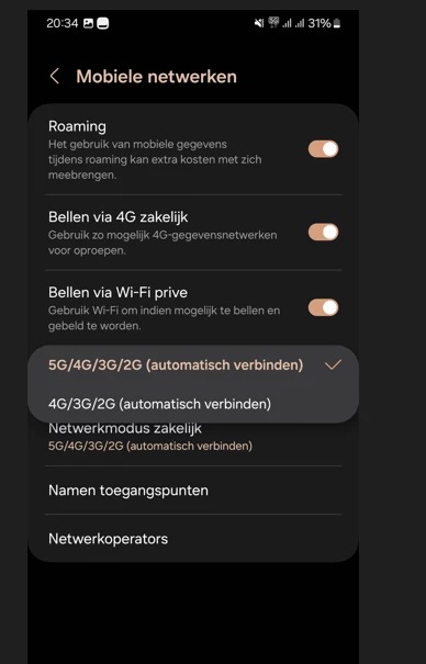

  • jun 6, 2025 6:39 p.m. UTC
Ik heb bellen via 4G aanstaan.
Ik heb mobiel netwerken op 5g/4g/3g/2g staan. Moet ik die switchen naar 4g/3g/2g?
Zie printscreen hieronder:
  • jun 6, 2025 6:51 p.m. UTC
Heb je 2 simkaarten erin? Ik zie bij de ene functie '’zakelijk'’ en bij de andere privé.
Hmm, 'k wist niet dat de A15 5G ondersteunt. Maar dat zou je voor internet gewoon aan moeten kunnen laten. Bellen gaat, nog, via 4G.
Herstart het toestel eens. (Dat is niet hetzelfde als uit- en aanzetten overigens)

  • jun 17, 2025 8:12 a.m. UTC
Het is gelukt denk ik. Ik had de mobiele gegevens via de andere simkaart (prive) lopen en de optie 4g zakelijk via zakelijk. Ik heb dit omgezet en met de eerste telefoontjes gaat het goed. Bedankt voor de tips!
