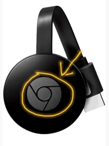

Heb je de chromecast wel eerst een fabrieksreset gegeven? Zeker 10 seconden het knopje indrukken.
