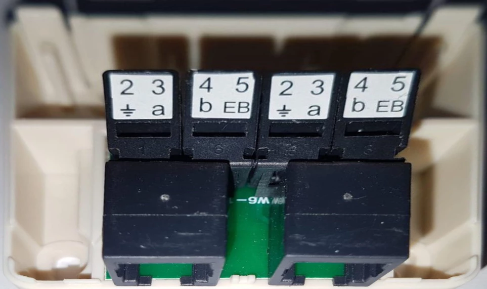

Als je aansluitdoos 2 UTP-porten heeft kan je de A/B draden aan de linke of rechtse kant aansluiten, maakt niet uit welke kant je kiest. Hier 2 voorbeelden, aardedraad hoeft je niet aan te sluiten.

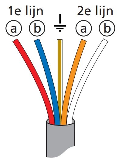

Het is eigenlijk niet moeilijk, rood is A en blauw is B. Op jouw gekochte aansluitdoos staat ook deze opgedrukt (als je de behuizing open maakt)

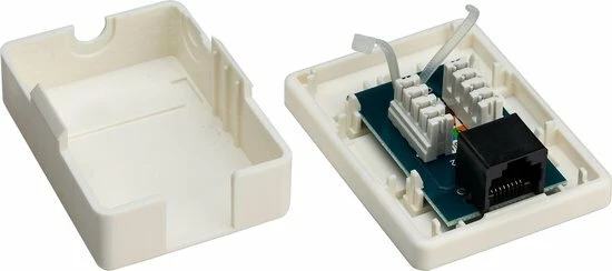

  • apr 3, 2026 6:17 p.m. UTC
Dat stukje begrijp ik wel, maar omdat ik twee verschillende antwoorden hierop heb gevonden, blauw en rood op 3 en 4, of 4 en 5. Kan ze alle twee proberen dan weet ik het maar hoe stop ik de gestripte rode of blauwe draad erin zodat deze "vast clickt" aangezien ik geen speciale tang ervoor heb. Ik neem aan via de binnenzijde vanaf bovwnkant gezien, maar het blijft niet goed vastzitten..

  • apr 3, 2026 6:22 p.m. UTC
Deze heb ik, of lijkt erop. Hoe blijven de rode en blauqe vastzitten, juiste manier erin?
  • apr 3, 2026 6:43 p.m. UTC
  • apr 3, 2026 6:46 p.m. UTC
Jouw doos is een RJ45 (ethernet) aansluitdoos, je moet een doos met RJ11 (DSL) kopen of een adapter RJ45 ↔ RJ11 om met je doos te gebruiken. Voorbeeld
