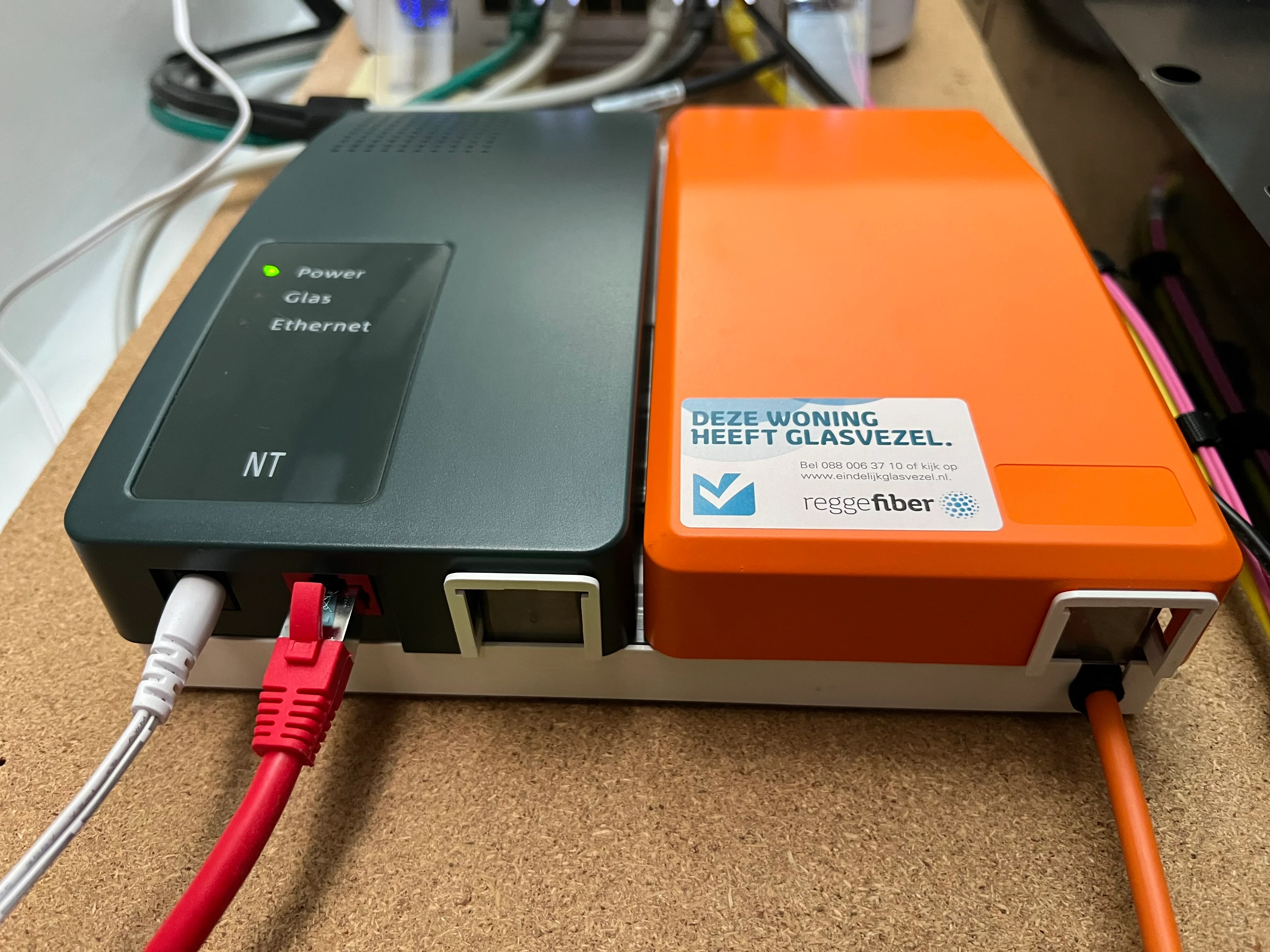

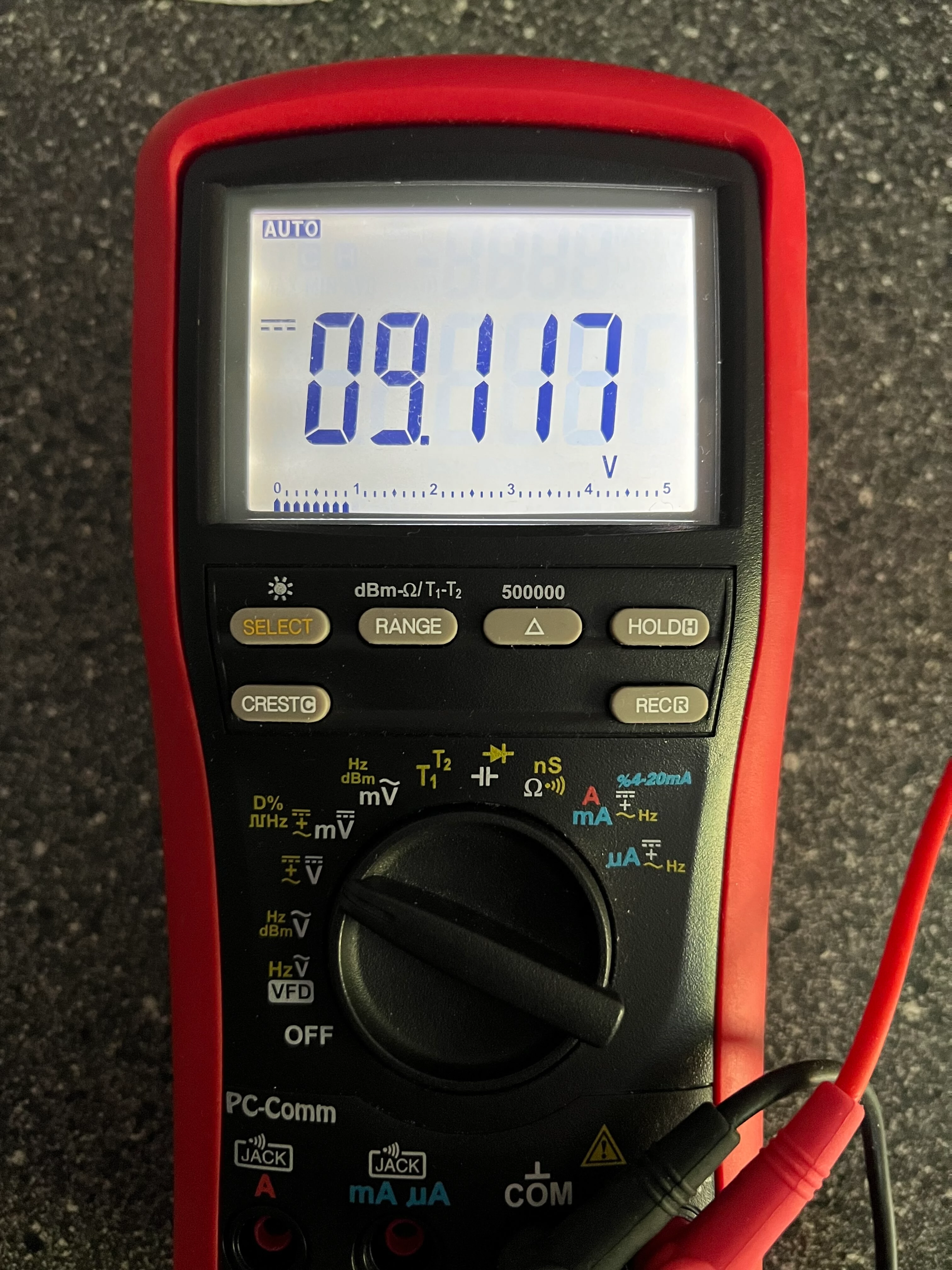

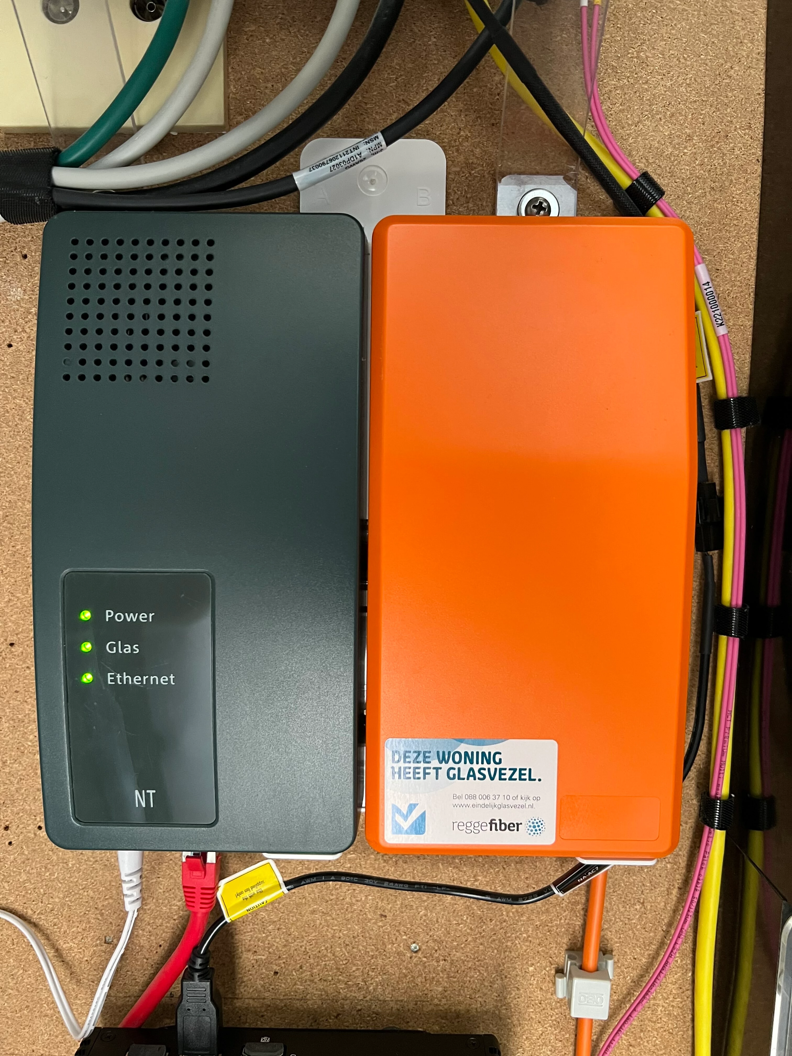

Vanmorgen is na 13 jaar trouwe dienst, de 12V adapter van het glasvezelkastje overleden… geen internet meer en toen ik ging kijken zag ik dat alle lampjes van het glasvezelkastje heel snel knipperden (ook het Power lampje dus). Ik heb de adapter even los van het glasvezelkastje doorgemeten, waarbij ik zag dat ie maar 9V levert i.p.v. de 12V die hij zou moeten leveren. Met een andere 12V voeding werkt het glasvezelkastje wel gewoon.
De glasvezel is in 2012 door Reggefiber aangelegd. Volgens mij is het een TY01 grondplaat (FTU). Het is in ieder geval een P2P verbinding (eigen vezel naar de wijkcentrale).
Hoe kom ik aan een nieuwe adapter?

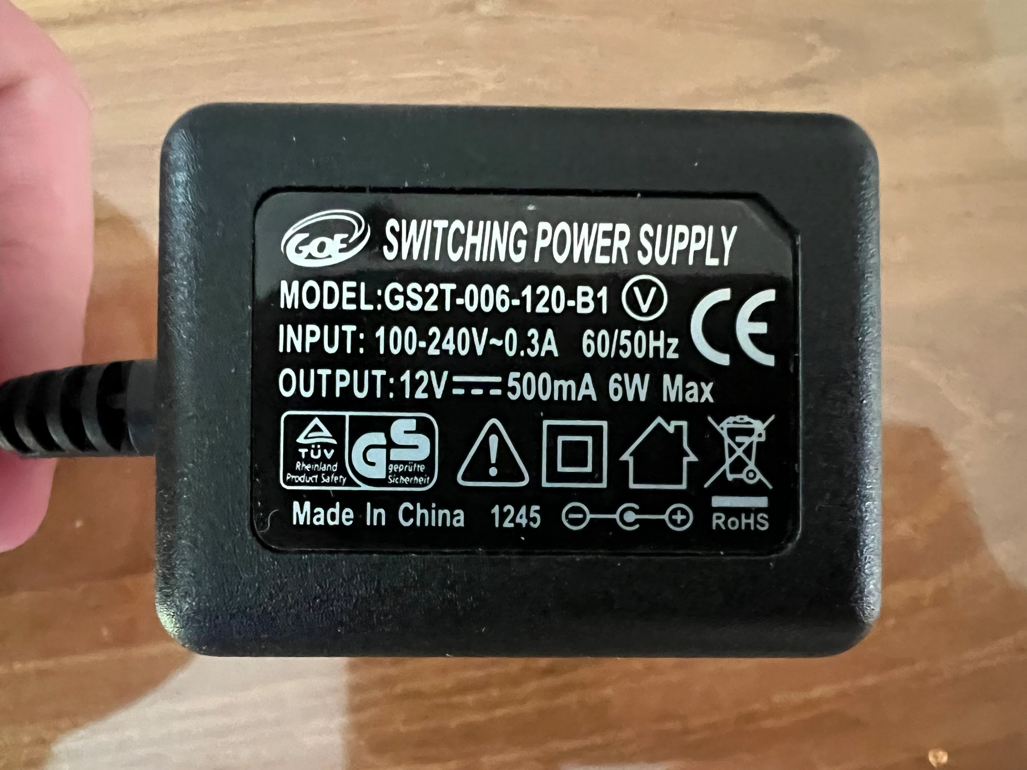

​@PeterG Lijn is nu inderdaad online omdat ik er een ander adaptertje op aangesloten heb. Ik bel morgen of dinsdag nog wel een keer; terugbelverzoek heb ik niet doorgezet omdat ik het onzin vind om daar tot de 25e op te wachten.
​@TDN inderdaad, ik wil gewoon een vervangend adaptertje, maar als dat niet kan dan laat maar een monteur komen die de NT ook vervangt. De huidige hangt er al 13 jaar en zal ook niet het eeuwige leven hebben. Originele adapter was 12V 0.5A. Heb er nu tijdelijk een 12V 2.5A adaptertje aan hangen omdat ik die nog had liggen. Heb er op zolder vast nog wel meer liggen, maar ik vind dit een probleem van KPN dus dat mogen zij ook oplossen. 😉

Om hier nog even een update te plaatsen: dinsdag gebeld, ze konden wél alleen een adapter per post toesturen. Zou gisteren geleverd worden, echter helaas pas vandaag ontvangen.
De toegestuurde adapter is een andere (eigenlijk voor een Genexis NT), maar aangezien de specificaties hetzelfde zijn als de originele adapter (12V 0.5A) is deze ook prima bruikbaar.
Probleem is opgelost dus.
