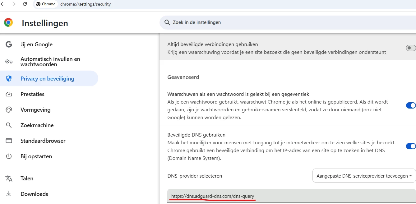

heb nu dat daar in getoetst.  cache gewist.  chrome afgesloten en opgestart, maar blijf gewoon op pornhub kunnen.
  • dec 5, 2025 12:28 p.m. UTC
Heb je nu Adguard ingesteld? Net als op dat plaatje? Adguard blokkeert reclame. Met standaard instellingen word pornhub niet geblokkeerd. Daar is Adguard in beginsel niet voor bedoeld.
en het nu op OS standaard gezet en het lijkt nu te werken.    had alleengehoopt dat als ik het in de router blokkeer dat het dan niet op het apparaat aangepast kon worden.
Als je dit veld leeg laat, gebruikt Chrome zoals Edge de standaard DNS-server, dus de instelling in KPN modem. Als je Adult Content wil blokkeren, niet de Anti-Ads server maar Family server van AdGuard gebruiken
Family protection server
AdGuard DNS will block ads, trackers, adult content, and enable Safe Search and Safe Mode, where possible.
https://family.adguard-dns.com/dns-query
IPv4: 94.140.14.15 94.140.15.16
IPv6: 2a10:50c0::bad1:ff 2a10:50c0::bad2:ff
