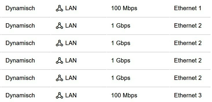

De losse apparatuur zoals telefoons en laptops staan in het modem V12 onder thuisnetwerk onder verbonden apparaten alsĀ ethernet 1 en 2 en 3 terwijl ze niet vast zijn verbonden op een kabel. maar via de wifi.
Is dat goed ?

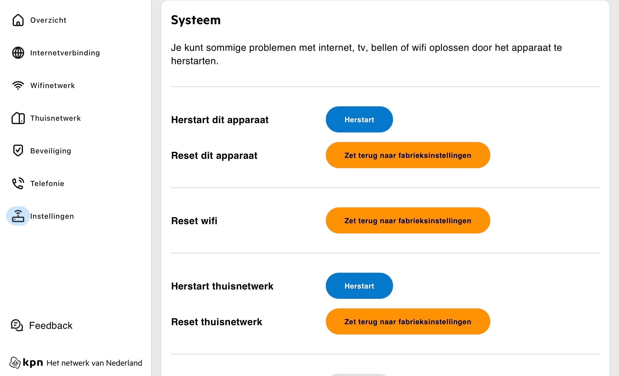

Als alles normaal werkt is het ws alleen iets met de weergave. Een herstart van het thuisnetwerk via de modeminterface lost dit ws op.
  • May 4, 2025
Wil ik graag doen maar hoe kom ik daar
Leen59
  • May 4, 2025
Inloggen op het modem via mijnmodem.kpn. Onder de tab instellingen, systeem .
kijk anders even op de kennisbank in dit forum.
Forum|alt.badge.img+19
  • May 4, 2025
Beste ​@cor01Ā , log in, ga naar instellingen, ga naar systeem en klik op herstart bij herstart thuisnetwerk.

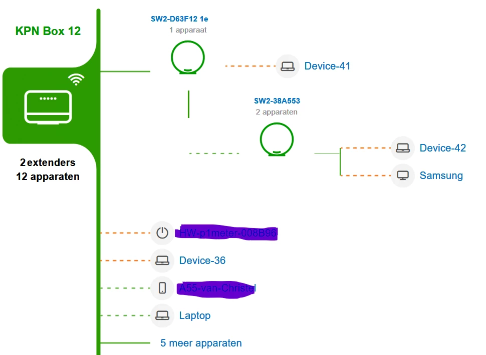

Je hebt 2 zwarte SuperWiFi's? Zijn die bekabeld verbonden? Als je laptop of mobiel daarmee verbinding maakt, dan gaat de verbinding vervolgens over de kabel naar de KPN Box. De verbinding van je laptop of mobiel komt zo dus bekabeld op de KPN Box binnen.Ā
Leen59
  • May 4, 2025
Als je in de topologie kijkt zou je dat moeten zien.
  • May 4, 2025
Een zwarte wifi is bekabeld er zijn ook apparaten die zie ik op het modem staan rechtstreeks
Leen59
  • May 4, 2025
Het is mij niet duidelijk wat je bedoelt. Kan je een screenshot van de topologie posten?
  • May 5, 2025
Hierbij de gegevensĀ
Ā
Leen59
  • May 5, 2025
Volgens de afbeelding is alleen het eerste wifipunt bedraad verbonden, alle andere apparaten draadloos. Wel draaien de meeste apparaten op 2,4 GHz (rode stippellijn).
Ā Ik zie verder niet wat het probleem is.
  • May 5, 2025
Ik denk dat telefoon en laptops als ik op zolder naast de zwarte wif zit dat deze zich kopelen aan de zwarte wifi en niet met het modem 2 vediepingen benedenĀ
Leen59
  • May 5, 2025
Dat is de bedoeling.
