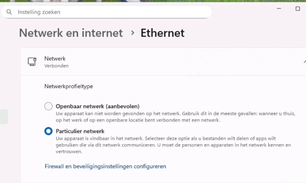

Welk scherm Netwerk bedoel je? In Windows? Dat is normaal dat je daar niet alle apparaten ziet. Wat moet je daar überhaupt mee? Wat bereik je er mee dat daar een andere computer wel zichtbaar is?
Maar ik denk dat ik wel weet hoe die computer zichbaar te maken is.
Kies in het configuratiescherm bij Netwerk voor Particulier netwerk. Zorg dat dit zo bij alle computers is ingesteld.
Het is per verbinding. Dus een pc die via WiFi verbonden is kan op Particulier netwerk staan. Als die pc later via kabel verbonden is, dan kan die op Openbaar netwerk staan. Dan moet je dat dus aanpassen naar Particulier.

Beste Maja
ik heb een particulier netwerk de computer is vast verbonden maar ik zie nog steeds niet mijn computer in het netwerk   wel als ik de computer via wifi verbind komt hij direct in het zicht
