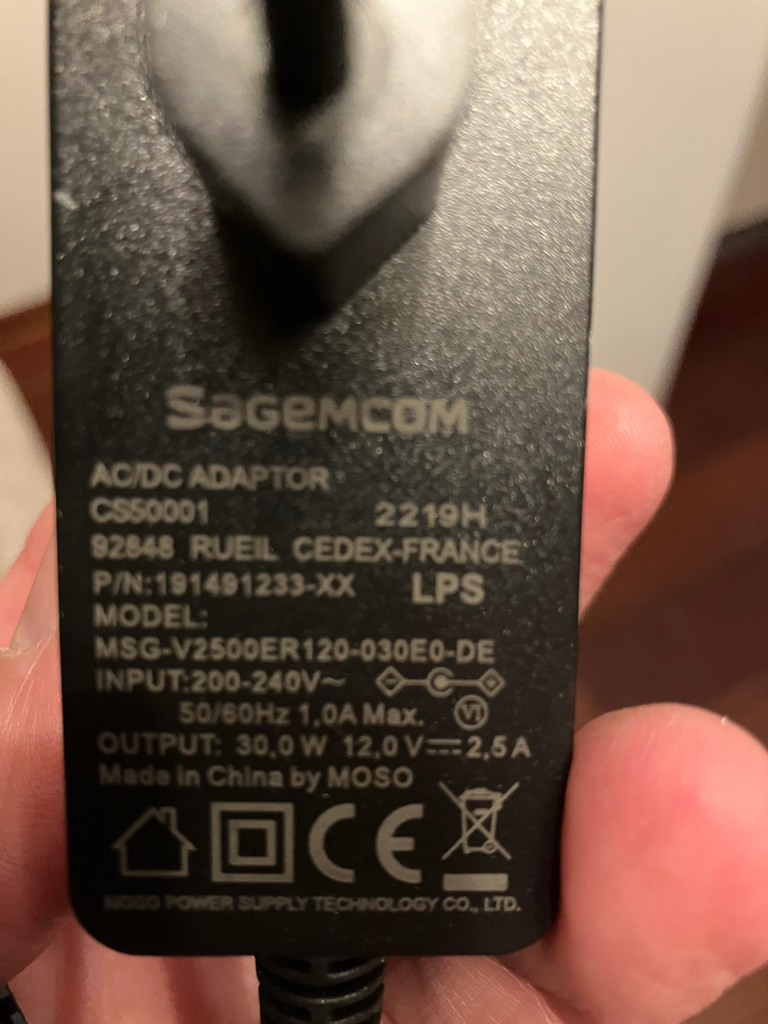

Hoi, hier hetzelfde, KPN geeft aan dat er een bekend probleem met de sagecom adapter is.
deze valt heel kort uit waardoor modem opnieuw opstart. Geldt voor sagecom modems waarvan het model nummer eindigt op GE
ik heb net gebeld en krijg nieuwe adapter opgestuurd.
bijzonder dat KPN blijkbaar op de hoogte is van dit probleem, maar niet preventief nieuwe Adapter verstuurd , maar wacht totdat klant zonder tv en internet zit…..
  • feb 2, 2025 7:12 p.m. UTC
Eindigt op DE ipv GE

  • feb 3, 2025 10:54 a.m. UTC
Rvdgeest.
Het modelnr eindigd idd op DE.
Ik hoop dat dit het probleem is.
Bedankt voor de tip
Rvdgeest.
Bedankt voor de tip

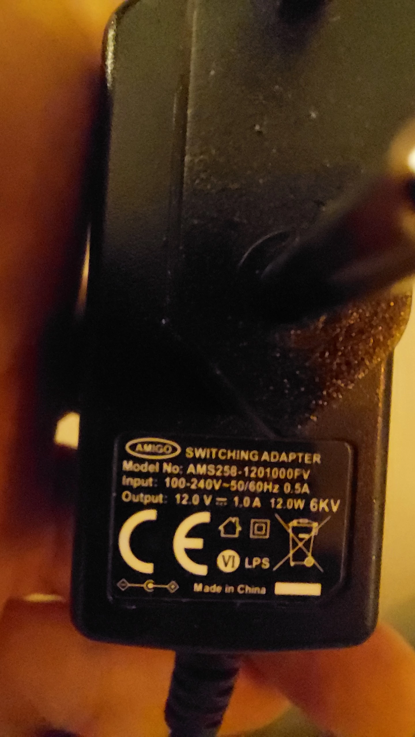

  • feb 8, 2025 6:43 p.m. UTC
Ik heb hetzelfde probleem, maar een compleet andere adapter dan van Sagecom.
Zou het probleem alsnog op te lossen zijn met een nieuwe adapter?
Overigens doen de overige 3 ethernet poorten het ook niet meer. Probleem ligt volgens de app niet bij de connectie naar het modem en glasvezelverbinding. Wordt er helemaal gek van.

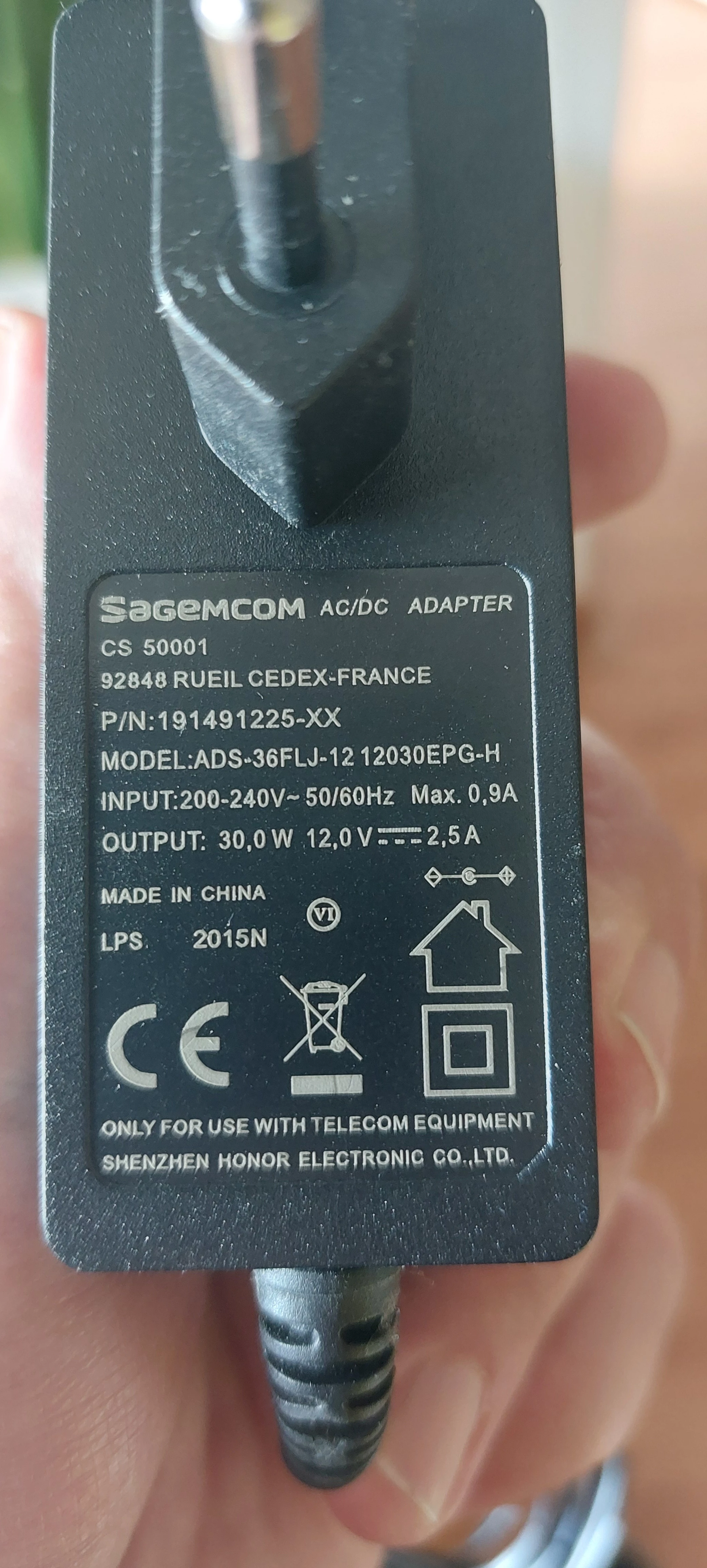

  • apr 10, 2025 10:39 a.m. UTC
Bleek toch een Sagecom adapter te zijn.
Klantenservice zag ook constant reboots.
Blijkt wel een andere te zijn dan de al genoemde.
Eindigend op G-H. Nu geen problemen meer gehad.
