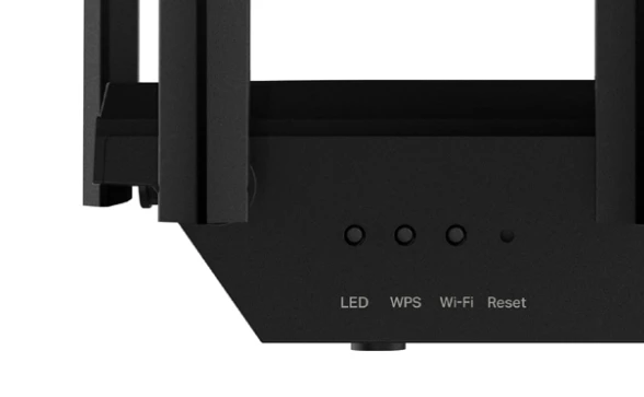

TP-Link resetten
Ik begin met het resetten van de TP-Link zodat deze even helemaal schoon kan beginnen. Zorg dat de TP-Link is ingeplugd in een van de gele poorten van de Box 12. En zorg dat deze kabel ook in een van de gele poorten op je TP-Link zit, niet de blauwe.
Je reset de TP-Link als volgt:
  • Op de achterkant van je TP-Link zit een klein resetgaatje met een knopje onderin.
  • Neem een paperclip of sateprikker en duw in dit gaatje tot je het knopje indrukt.
  • Houd het ingedrukt tot het powerlampje knippert.
  • Laat dan los en wacht tot de TP-Link weer helemaal is opgestart.
