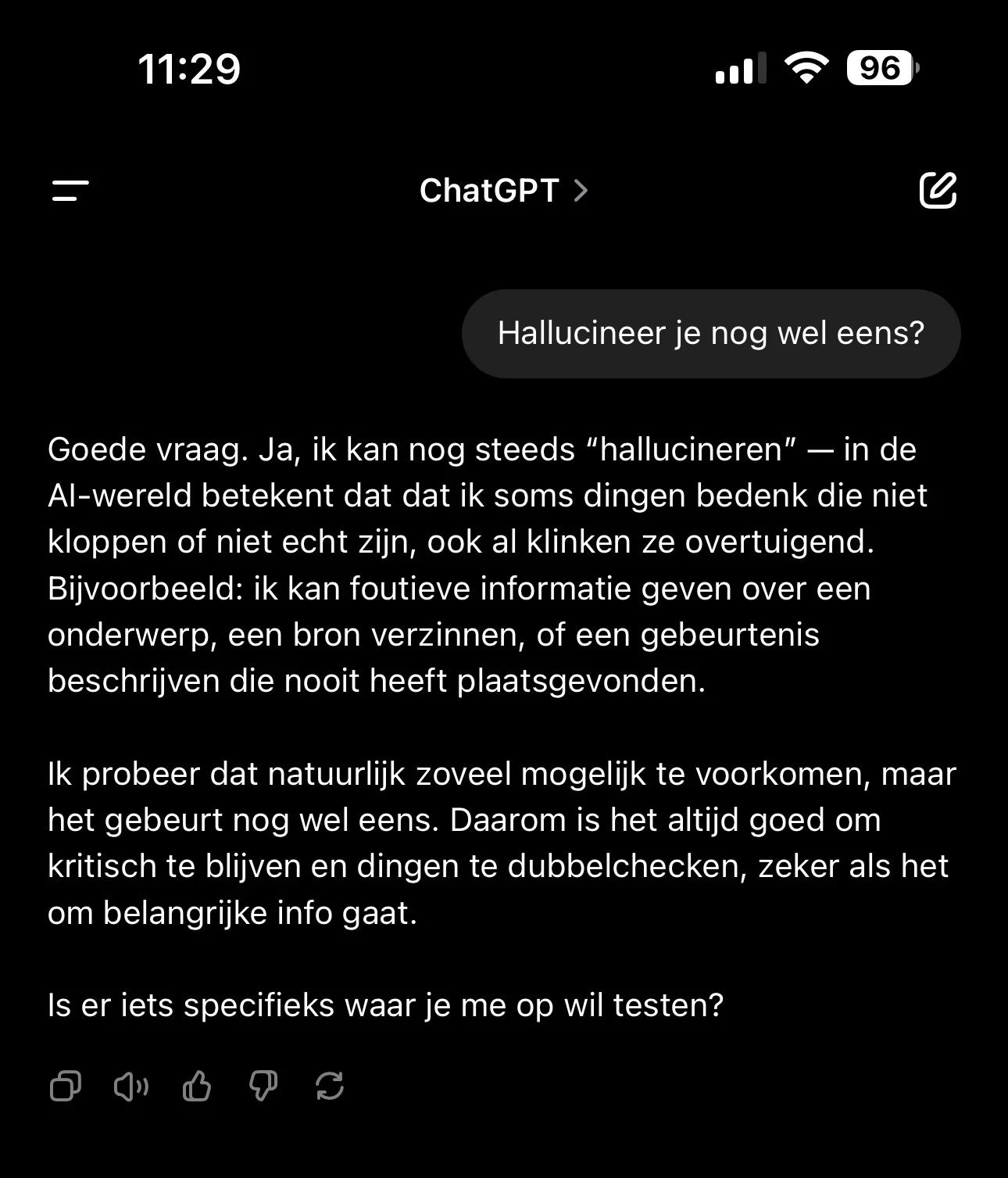

Monteur KPN hier,
1)  Dat je ChatGPT aanhaalt vindt ik erg jammer en een invalid argument. Bekijk ook eens: Hallucinating AI.
2) In principe is de box12 een zeer stabiel modem, zeker met de laatste kpn software zouden er geen problemen moeten zijn.
3) Dat je wifi langzamer is met een v10 dan een box12 kan kloppen, de box12 is nieuwer, de antenna zijn anders gepositioneerd en het ondersteund wifi6. Dat betekend niet dat je v10 kapot is maar wel dat deze misschien niet aan jouw moderne wensen voldoen.
Mogelijk kan het een oplossing zijn om een wifi punt met wifi 6 te plaatsen en het wifi van de v10 uit te zetten? Dat kan een Superwifi 2.0 punt zijn maar dat kan ook heel goed een TP link acces point zijn.
