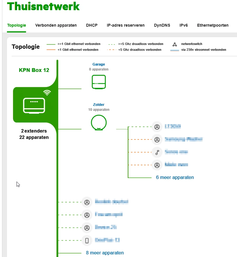

Ik heb een box 12 met een bedrade superwifi 2 in gebruik. De apparaten welke met de superwifi 2 verbonden zijn zie ik op de box 12 interface als verbonden via lan met de ethernet poort erbij vermeld waarop de experia wifi is aangesloten in plaats van als verbonden via wifi 4/5/6.
Is dit een bug in de software?

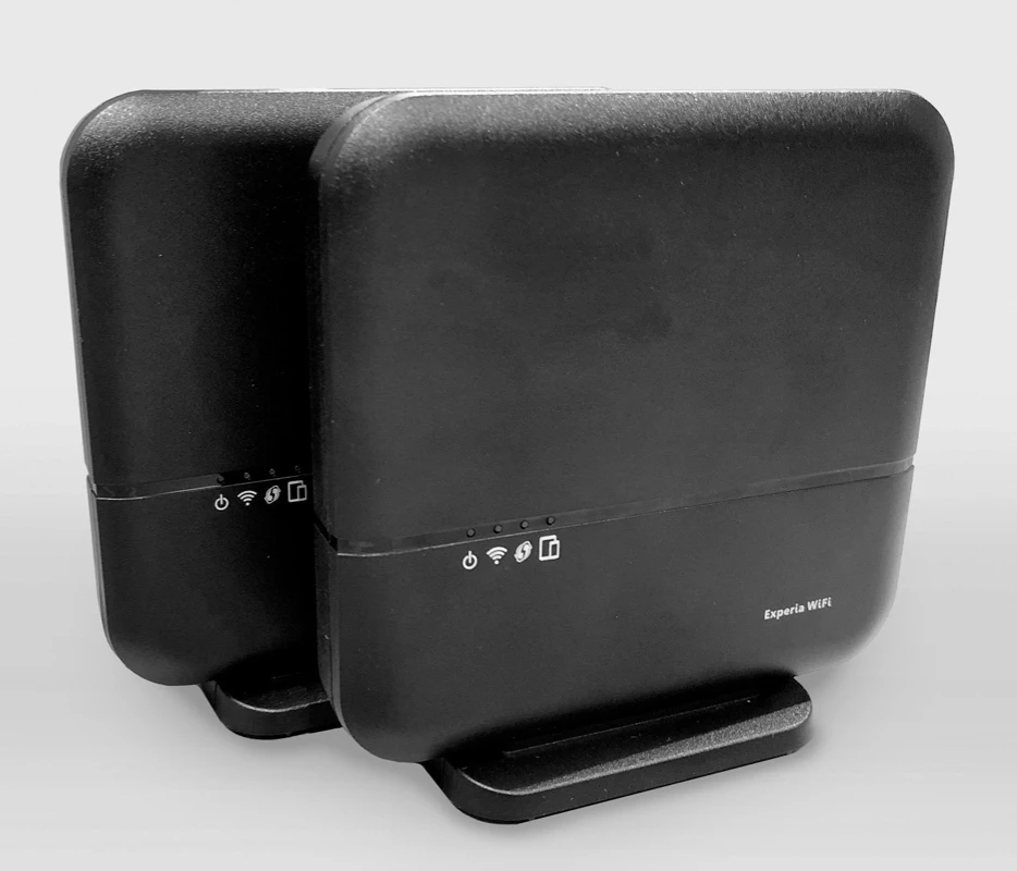

De topictitel is verkeerd ​@Jasper van KPN en ​@gvr_
Het gaat om een SW#2 en niet om een Experia Wifi-punt.
Een moderator kan dit aanpassen voor de duidelijkheid.
Want een EW kan uitsluitend bekabeld aangesloten werken.
  • November 12, 2025
Dit zijn Experia WiFi's:
Heb jij die in huis ​@gvr_?

Ik vind de weergave verwarrend nu. Devices welke nu met de superwifi2 verbonden zijn zie je in topologie niet terug onder de superwifi2, maar onder de box 12 met verbindingstype LAN en netwerknaam Ethernet 4 (op deze poort is de superwifi2 gekoppeld). Logischer zou zijn om deze devices dan te tonen onder het superwifi punt zelf met verbindingstype wifi.

Ik  heb het thuisnetwerk herstart.
  • In topologie worden apparaten wel goed weergegeven (onderbroken lijn bij wifi)
  • In lijst verbonden apparaten zie ik dat:
    • Bij het superwifi2 punt alle apparaten nu met wifi verbinding worden weergegeven, correct :)
    • Bij de box 12 een apparaat als bekabeld welke bekabeld verbonden is met de superwifi2, bekabeld weergeven bij superwifi2 zou logischer zijn;
    • Bij de box 12 een aantal apparaten als bekabeld via ethernet 4 terwijl deze draadloos verbonden zijn (ik vermoed met superwifi2 gezien de poort); deze staan dus nog fout in de lijst;
  • Verder valt me op dat onbekend apparaat Device-25 verbonden is, en in de lijst niet verbonden meer dan 10 Device-XX apparaten staan. Deze lijken door de box 12 te worden aangemaakt. Wat zijn deze precies?
Het apparaat die zegt bekabeld verbonden te zijn met de Box 12, terwijl die met de SW2 is verbonden vind ik ook niet logisch inderdaad. Heb je dat specifieke apparaat ook al een herstart gegeven? Het kan zijn dat die correct wordt weergegeven als die opnieuw wordt opgestart.
Zie je Device-25 ook nog als verbonden? Tijdens het aansluiten van mijn SW2's zag ik Device-119 en 120 staan, en nadat die goed verbonden waren stond het bij de niet meer verbonden lijst. Ik heb ze daar verwijderd, en sindsdien zijn ze ook niet meer teruggekomen.
