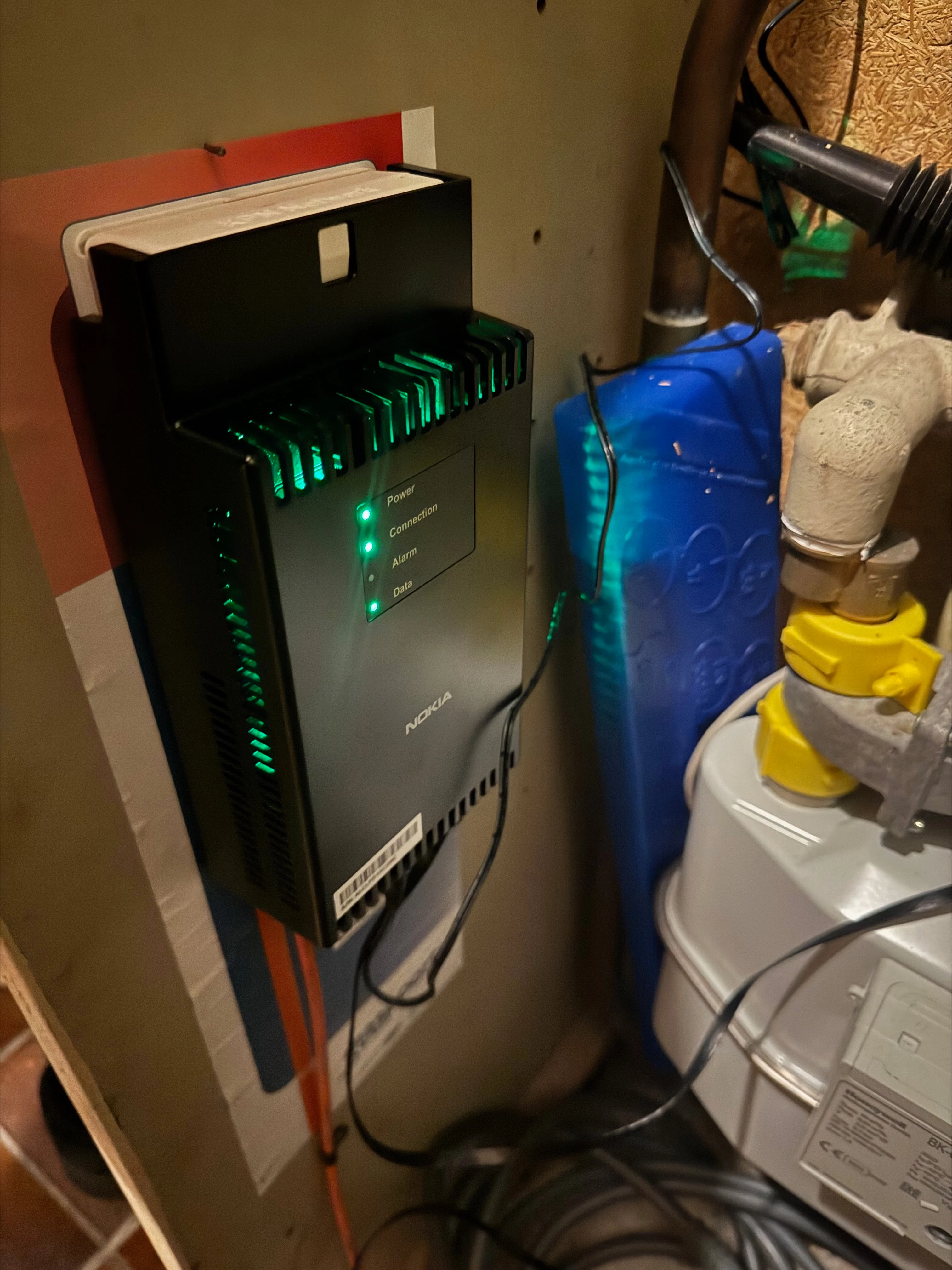

Ergens in het hele verhaal heb ik niet de volledige controle over wie wat doet in het netwerk als de experiabox het middelpunt is. Ik ben hier gisteren tot diep in de nacht mee bezig geweest maar krijg het niet meer werkend. Tijd voor wat anders dus, ik heb nu mijn oog laten vallen op de Fritz!Box 5690. Ik weet alleen niet of ik bij deze set alles krijg om hem aan te sluiten, op volgens mij XGS-PON (media converter) aansluiting. Dit hangt er in de meterkast:
Volgens mij een XGS-PON aansluiting. Mij maakt het persoonlijk helemaal niets uit of de aansluiting van de router via een UTP aansluiting gemaakt word of glasvezel, het is mij om het even. Ik wil gewoon volledige controle hebben over de netwerk configuratie. De uiteindelijke oplossing moet gewoon weer 10 jaar probleemloos werken.
Gaat een Fritz!Box 5690, inclusief alles dat meegeleverd word, werken met deze aansluiting? Volgens mij moet ik dan nog wel contact opnemen met KPN om het een ander aan te passen aan hun kant mbt de aansluiting.

Beste ​@Links234 de FB gewoon aansluiten met een LAN-kabel CAT6 of CAT6a op de LAN-aansluiting van de glasvezelkast.
De KPN-instellingen in de FB inladen en alles moet werken.
Alleen als je de FB rechtstreeks op de FTU aan wilt sluiten geldt het door jou genoemde protocol.
Houd de KPN-router wel altijd bij de hand, want als er een keer een storing is, moet de KPN router op het netwerk aangesloten zijn om je te kunnen helpen.

Ook een prima oplossing wat mij betreft, dus gewoon de ONT van KPN blijven gebruiken. en de FB 5690 via de WAN aansluiting aansluiten op de ONT?
AriënC
  • January 8, 2026
Dat kan ook!
Ja. Dat werkt gewoon. Dan heb je geen SFP module nodig. Die word volgens mij niet standaard meegeleverd met een Fritzbox en kost nog behoorlijk wat.

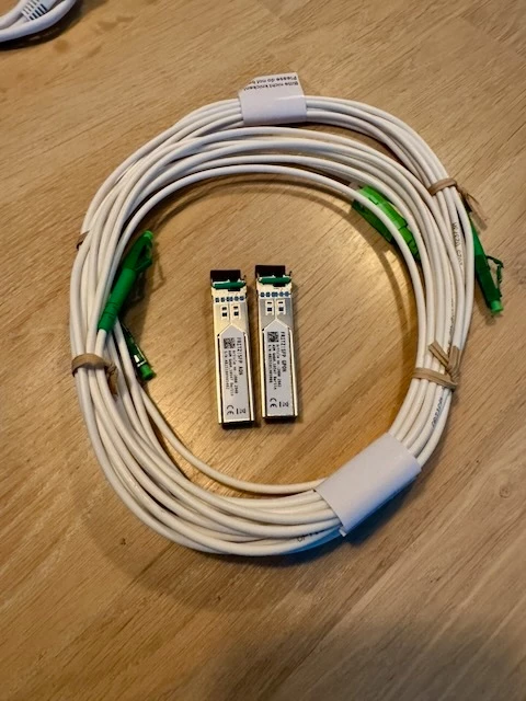

Kennelijk bij die van mij wel, ik een FB 5690 pro besteld en daar zit alles bij ook een SFP module voor GPON.

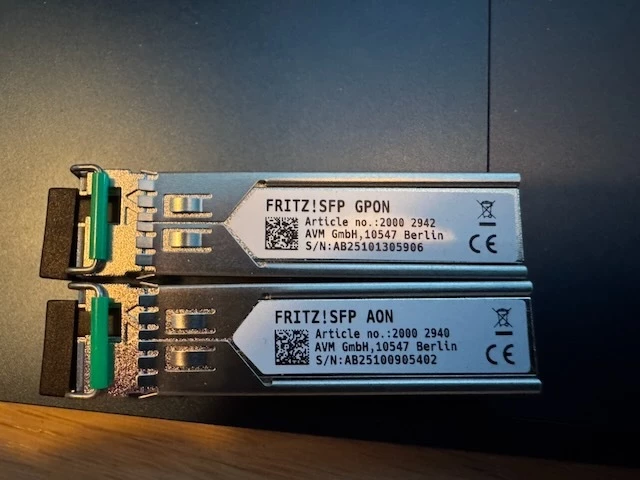

Dit is niet normaal lijkt me. Zeker niet ook met kabel erbij. En ik zie 2 van die dingen. Kun je een foto plaatsen van wat er op die SFP modules staat?
Ik zie vaag AON staan. En die andere GPON?  Ik vermoed dat ze beide niet geschikt zijn. Je hebt XGS-PON nodig.
Volgens mij is de Pro versie sowieso niet geschikt. Ik denk dat je deze zou moeten hebben:
https://fritzshop.nl/fritzbox/12149-fritzbox-5690-xgs.html

Ik had hier niet eens opgelet, deze sfp modules zijn meegeleverd:
Ik heb de boel nu aangesloten via de wan aansluiting en dat werkt prima, feitelijk bied het in mijn situatie nul voordeel als ik de router aansluiten via een sfp module op het netwerk van KPN. Alles werkt hiernu weer zoals het dat deed met Ziggo en dat vind ik het belangrijkste, mijn prive netwerk is weer pico bello in orde en dat was de reden van de aanschaf.
