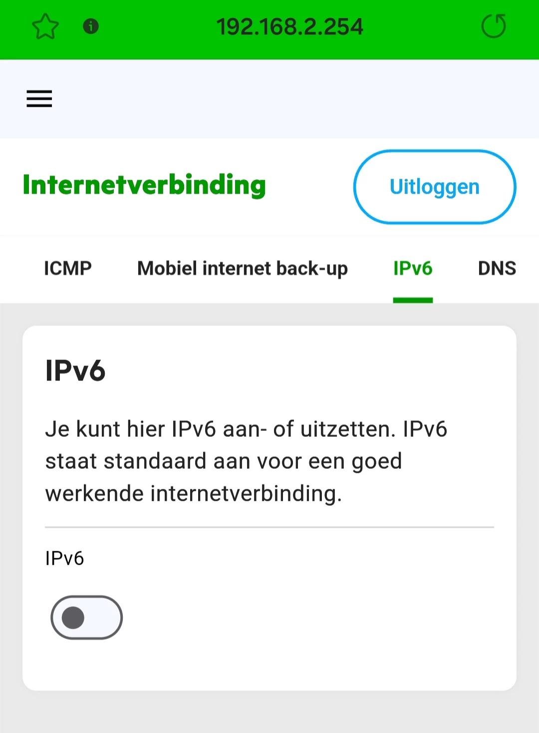

Poortforwarding is onzin. Zet de firewall op de laagste stand. Als dat bijvoorbeeld jou nog "Laag" is, dan heb je waarschijnlijk oude firmware. Want volgens mij is dit op alle modellen hernoemd naar "Standaard". Maar dat maakt niet uit.
Probeer je verbinding te maken met een ipv4 adres? Of met een domeinnaam? In geval van dat laatste: zet ipv6 uit.
Start alles opnieuw op en probeer het nog een keer.
  • July 18, 2025
IPV6 staat hier uit.
Firmware versie die ik het is V12.C.24.05.08, dat lijkt idd een oude te zijn. Geloof niet dat ik ergens iets heb gezien om de frmware te updaten. Mederwerkter van KPN heeft daar ook niks over gezegd.
Ga eens op onderzoek uit of ik die firmware kan forceren op 1 of andere manier
thanks

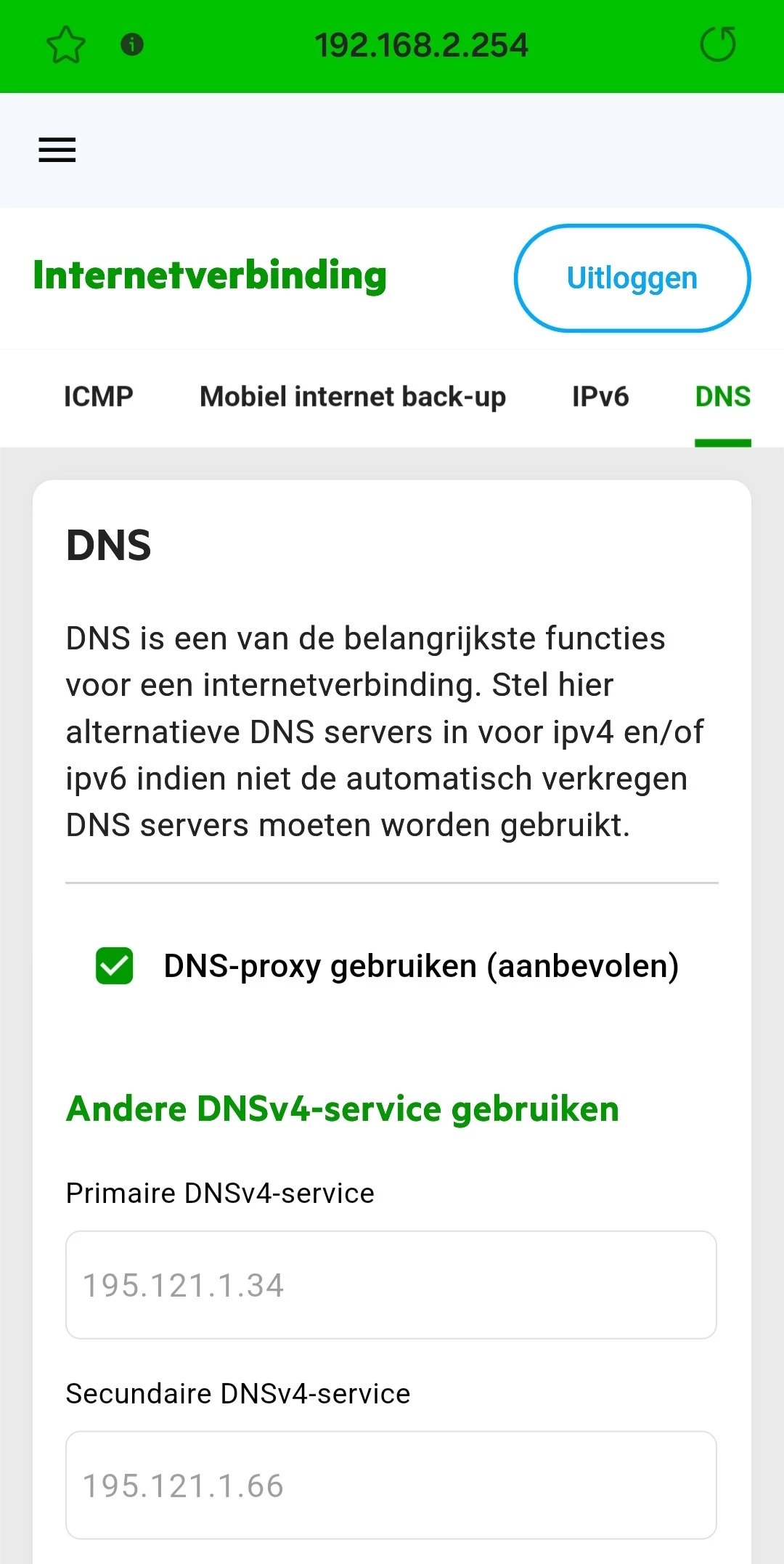

Gebruik je een IP-adres om verbinding mee te maken? Of een domeinnaam?
Welke dns servers staan er ingesteld op de KPN Box? Dezelfde als bij mij?

Als DNS gebruik ik 8.8.8.8 van Google en 8.8.4.4 als alternatief. Ik heb ook al 1.1.1.1 van cloudfare gebruikt als ook de DNS servers die in het modem te vinden zijn. IPV6 ook al eens aangezet, maar  veranderd allemaal niks.. Geen verbinding met webhostingcluster.eu
