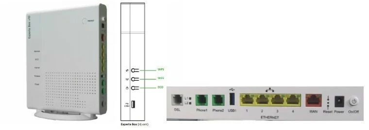

Deze knop:
Ā [foto]

  • aug 20, 2025 9:50 a.m. UTC
Bron kennisbankĀ

  • aug 20, 2025 9:54 a.m. UTC
Als goed is zal het lampje op de V10 van eco dan ook branden?
Ā
Als je de ecoknop (zoals ​@PeterGĀ & ​@huistijger) hebben laten zien en aangegeven ingedrukt hebt, gaat het lampje uit.
Ā
Dan is de ECO functie uitgeschakeld.
