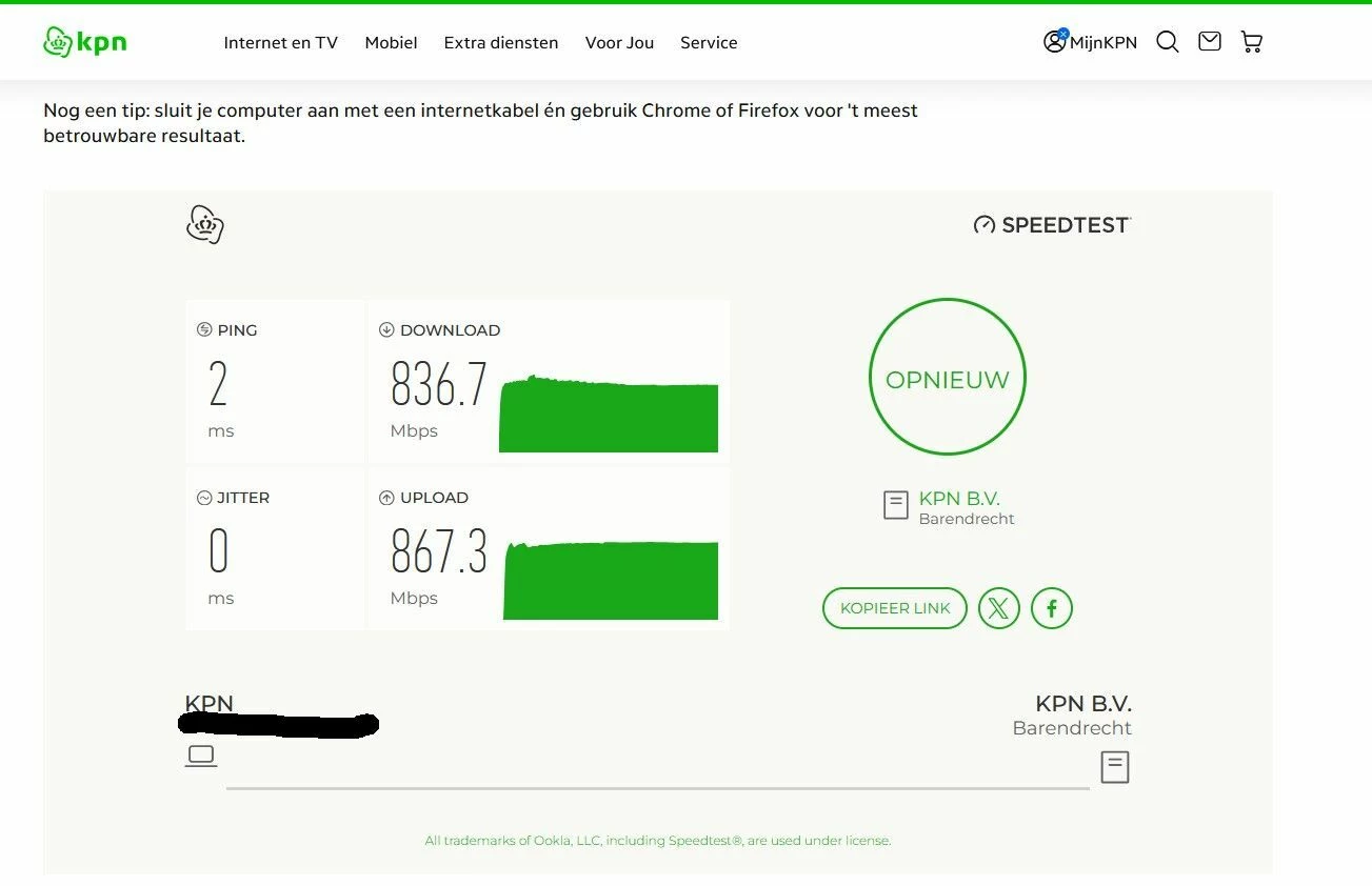

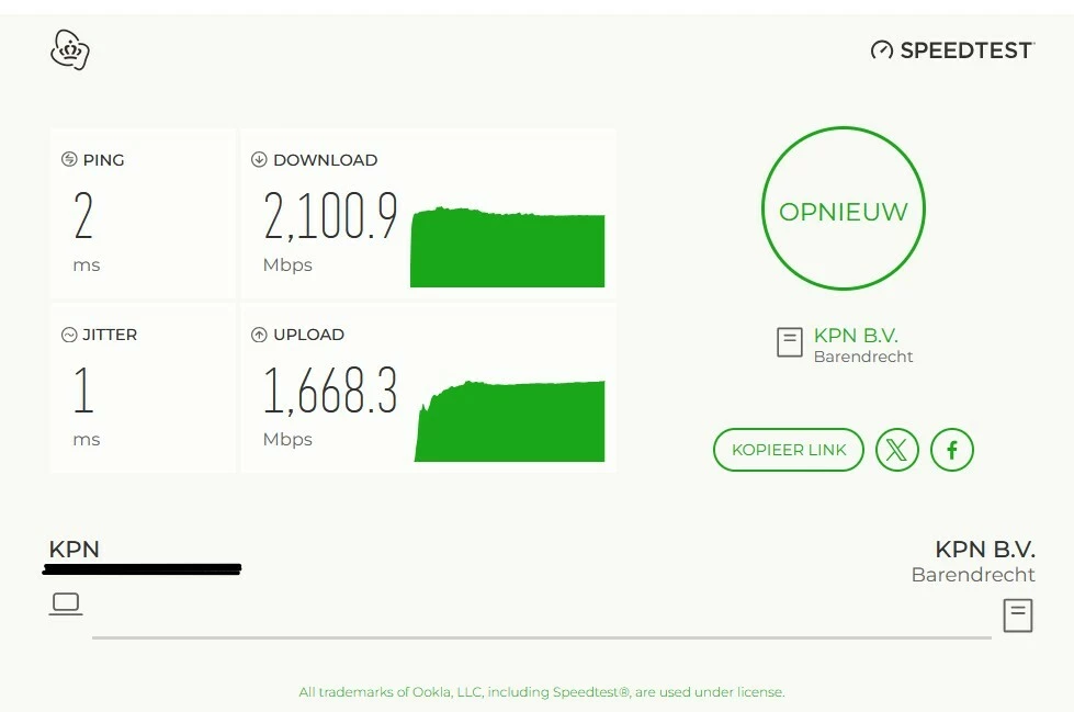

  • February 6, 2026
Ik zou nog terugkomen op wat ik haal met een 2,5GB kaartje in mijn pc. Via de TP-link switch en via de Fritzbox. Deze snelheid is meer dan acceptabel. Cap is op de 2,5GB switch en mijn kaartje en daaarna bekabeling van Cat 5e.
Met de oude switch is het dit.
Ook prima.
