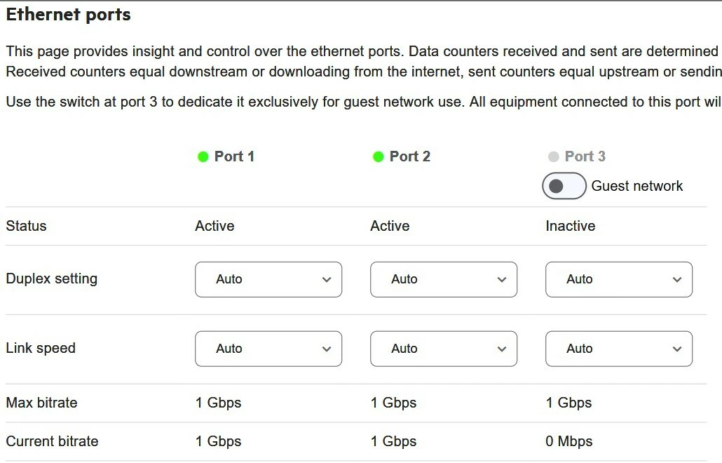

Sinds een paar weken is mijn ethernet port 3 telkens inactief.
Ik heb geen idee waarom en waar ik dat kan aanpassen. Iemand?

Hallo ​@Hoenovic
Heb je misschien de ‘schakelaar’ Guest Network bij Port 3 een keer aangezet? Daarbij is op de KPN Box 12 met KPN Software al eerder een probleem gemeld (zie hier). Als je deze schakelaar weer uitzet blijft de poort inactief. De poort aanduiding wordt ook lichtgrijs. Dan helpt alleen een modem hard-reset (lang drukken op reset-knop). Na het resetten is de LAN-poort weer actief.

Beste ​@Hoenovic , is er wel iets  op die poort aangesloten en actief?

Hoi ​@Hoenovic. Welkom op de community! Heb je de harde reset al geprobeerd? Werkt poort 3 daarna weer zoals verwacht?

Ja, alle kabels gecontroleerd en harde reset en nu doet hij het weer. Dank!
