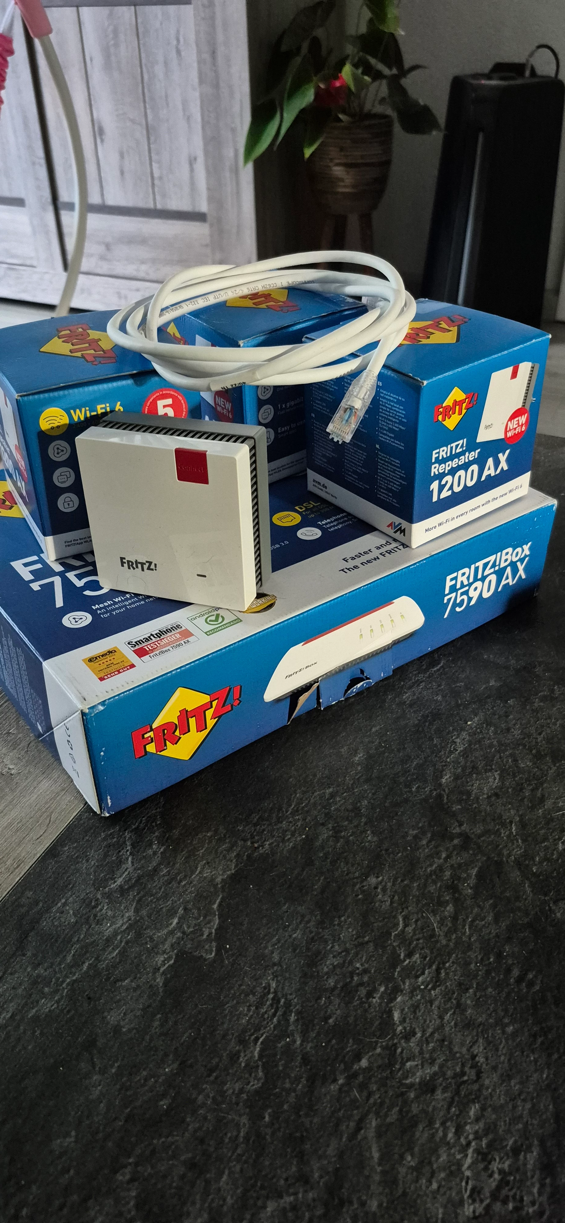

  • aug 14, 2025 7:00 a.m. UTC
even een vraag erbij , heb dus de 7590ax gekocht en zit te denken aan de 1750e als repeaters werkt dit een beetje hetzelfde als de zwarte wifi punten dus in het gehele netwerk is dezelfde netwerk naam, denk zelf wel aangezien we het hebben over mesh maar gewoon ff zeker zijn en de combi 7590ax en 1750e werkt goed?
sorry voor de vele vragen maar ben er een poosje uit al
  • aug 14, 2025 7:19 a.m. UTC
​@Tazzy2007
ik zou persoonlijk geen 1750e nemen. deze zijn al behoorlijk op leeftijd en inmiddels ook al end of support.
en aangezien de 7590AX over wifi6 beschikt. zou ik kiezen voor een repeater die ook wifi6 aan boord heeft. dus een 1200ax, 3000ax of 6000.

Chrizziey
  • aug 14, 2025 6:58 p.m. UTC
Vind persoonlijk de FritZ!Repeater 3000AX fijner, heeft 2 ethernetpoorten en daardoor dus de mogelijkheid om bedraad aan te sluiten + nog een extra apparaat. Zou wel kijken naar minimaal een AX om de WiFi 6 mogelijkheden te benutten.

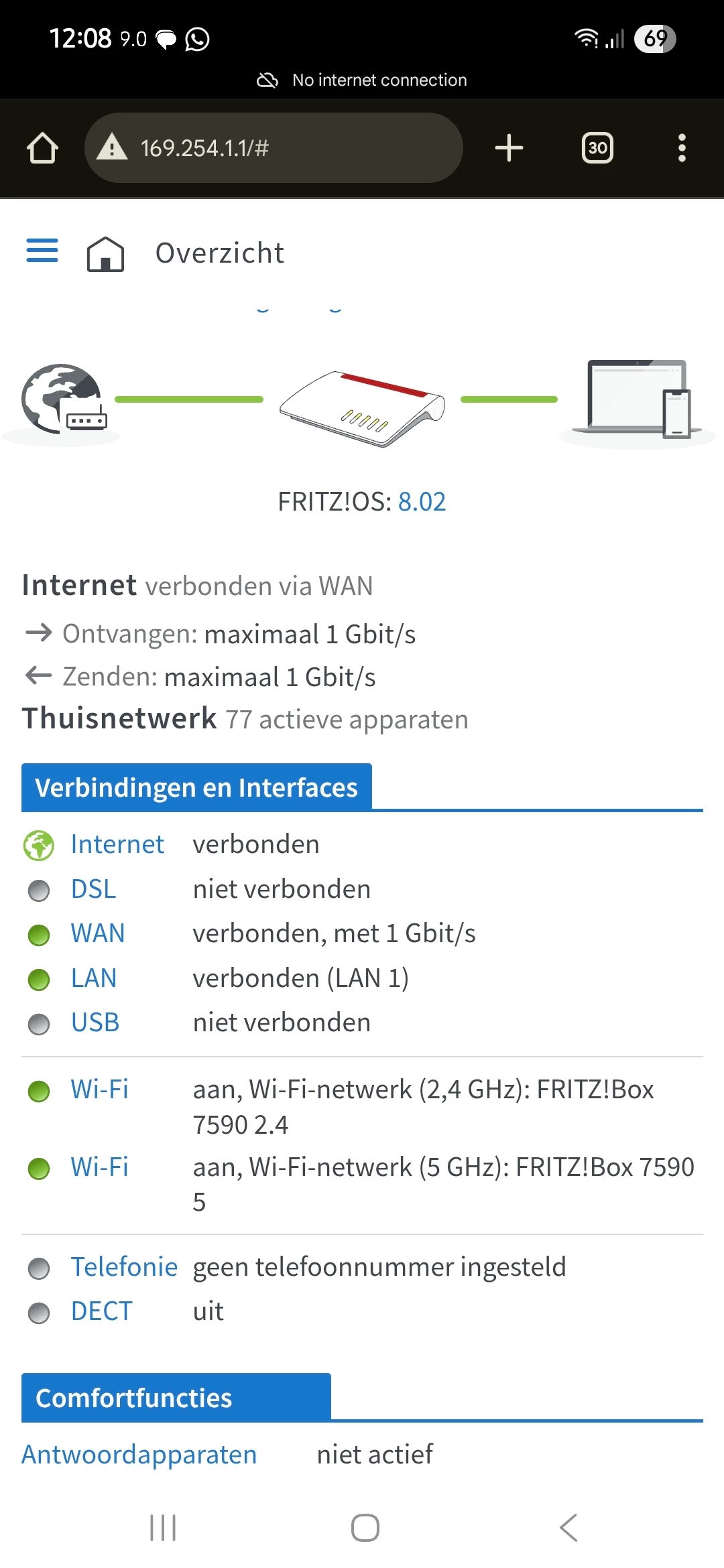

  • aug 21, 2025 7:10 a.m. UTC
Nou vol goede.moed.begonnen alleen heeft deze box dus niet de keuze kpn alleen andere provider en dan heb in inlog gegevens nodig ?

  • aug 21, 2025 10:12 a.m. UTC
Oke we komen wat verder,  heb volgens de FB internet maar toch niet , zowel bedraad als wifi zegt no internet zie wat over het hoofd denk ik , KPN stond ook niet in een lijstje alleen andere provider deze gekozen en KPN ingevuld,  dank voor jullie.hulp again

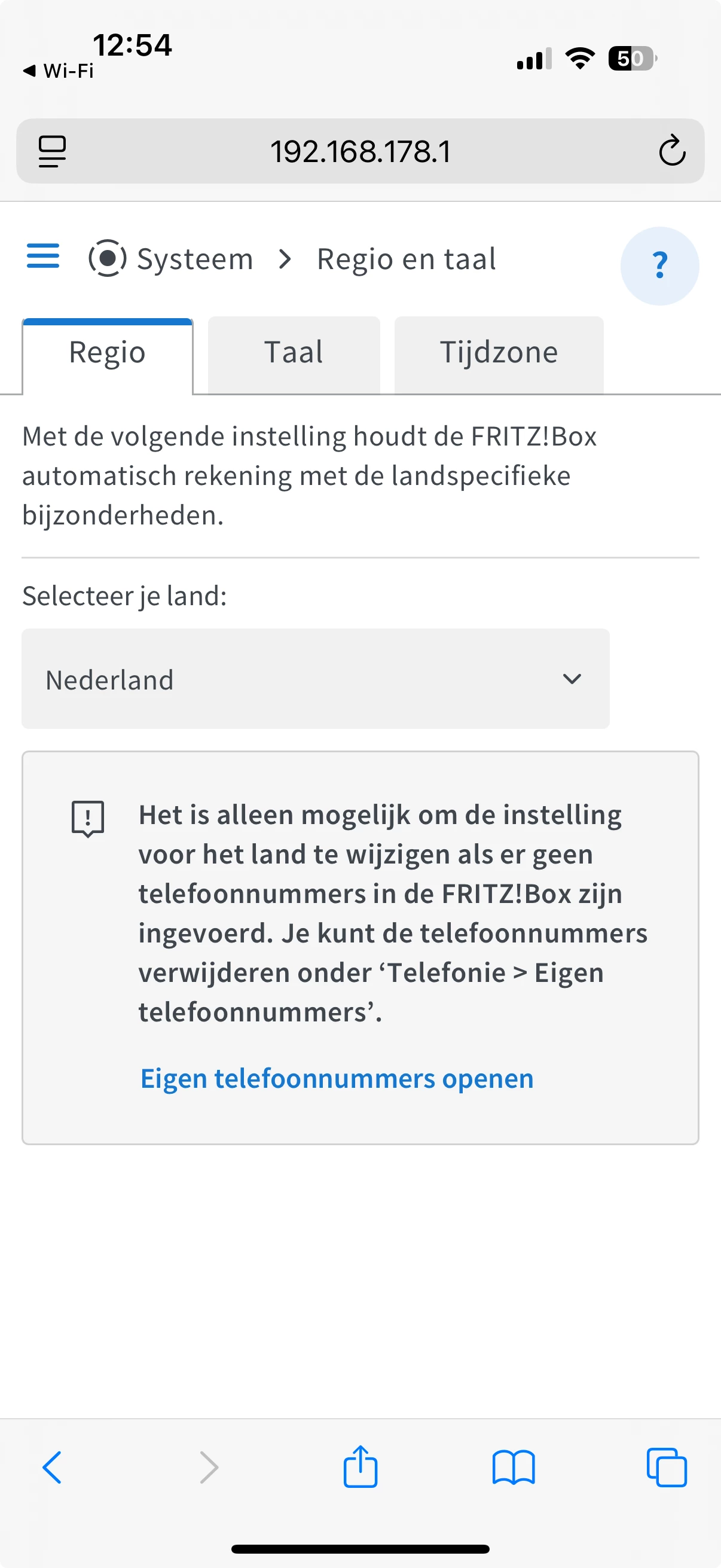

als je fritz wilt gebruiken heb je wel enige kennis nodig want het is geen plug en play.
​@Maikel Drost Hoezo geen plug en play? Je hoeft alleen KPN als profiel te kiezen en klaar is kees. Ik vind Fritzbox juist wel laagdrempelig voor als iemand geen providerdoos wil maar ook niet alle technische kennis heeft, maak er al jaren met veel plezier gebruik van.
Deze keus heb ik dus niet grrr
Speedmaster
  • aug 21, 2025 10:51 a.m. UTC
Je kan kijken of je de Duitse firmware kan vervangen voor een internationale versie.
driemaster
  • aug 21, 2025 10:54 a.m. UTC
Regio dient op NL te staan
  • aug 21, 2025 11:03 a.m. UTC
nou we hebben de modem nog een x een reset gegeven dit heeft geholpen, alles werkt nu , nu verder met mesh dank allen zover

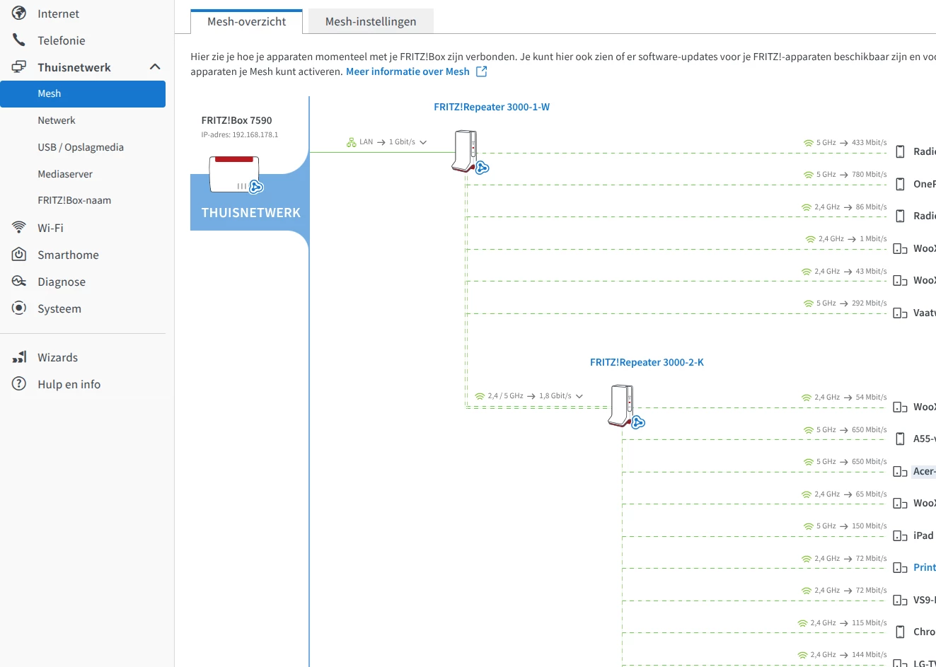

Berrie_Kaas
  • aug 21, 2025 1:23 p.m. UTC
Met één druk op de WAN knop van het modem en de repeater(s) moet Mesh eenvoudig tot stand komen.
Hier één repeater bekabeld en één via Wifi, met Wifi van het modem UIT. Werkt probleemloos!

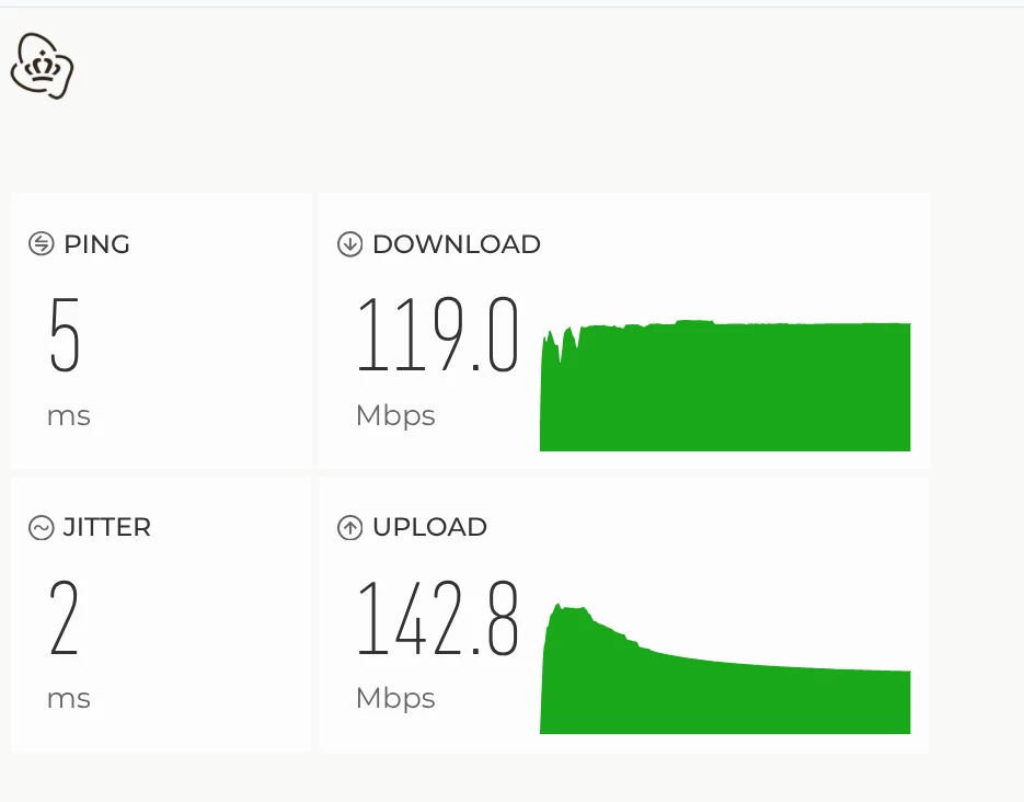

  • aug 21, 2025 1:27 p.m. UTC
wel gelukt alleen heb ik nu maar een snelheid van rond de 40mb is dit normaal ? lijkt me niet met de kpn punten zat ik rond de 700mb

  • aug 22, 2025 6:42 a.m. UTC
Net getest bij een 100/100 Mb/s verbinding:
Gemeten via Wifi met een Acer Chromebook, ruim boven mijn abonnement dus.
