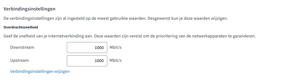

Heb je je glasvezelmodem al eens minimaal 2 minuten spanningsloos gemaakt, en kun je ook bedraad meten op een laptop bv. Waar staat je overdrachtssnelheid op?

yes already done , zet kpn spul weer terug en boem 700 mb
