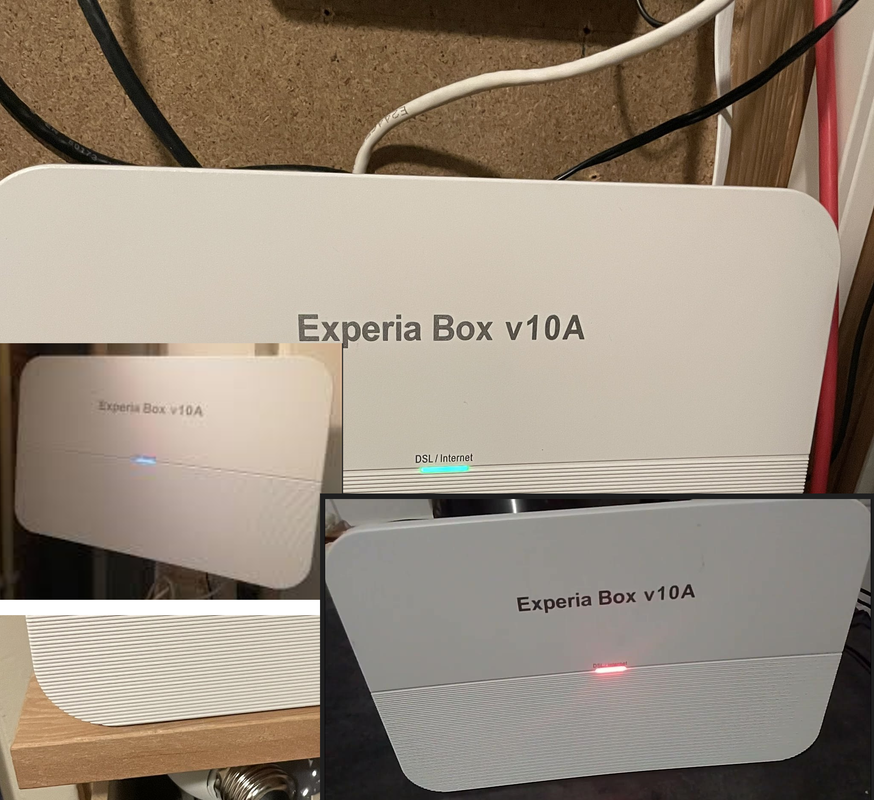

Hoi
Deze lampje`s bedoel ik hier zijn ook de verschillende kleuren te zien
https://postimg.cc/kDns6dKH
https://i.postimg.cc/zDhcQzBq/15-05-2024.png

Binnen je topic heb je het over de V10 en op de foto's toon je de V10a @Henk4545
Welk modem hebben we het nu over???
Want dat is een wezenlijk verschil.
Cappuccino2
Helper
  • mei 16, 2024 7:02 p.m. UTC
In de topic geef je aan de experia v10 te hebben maar in je laatste post laat je de experia v10a zien.
Denise van KPN
Aha, nu komt de aap uit de mouw. Je schrijft in je topic over een Experia Box V10, maar plaatst foto's van een Experia Box V10A. Dit maakt nogal een verschil.
Een blauw knipperend lampje op de Experia Box V10A betekent dat de DSL verbinding weer opgezet wordt. En dat kan inderdaad duiden op een wegvallende verbinding. Ik zou je willen vragen om de probleemoplosser voor internet en wifi te doorlopen. Hiermee kan de verbinding op afstand doorgemeten worden om te kijken of hier een probleem in zit.
Kom je er hiermee niet uit? Bel ons dan op 0800 0402. We kunnen dan even achter de schermen met je meekijken.
  • mei 20, 2024 11:52 a.m. UTC
Hoi
 even een update
lijn meting was helemaal in orde , hier was helemaal niks mis mee
wat ik op Tweakers heb gelezen is zeer waarschijnlijk
de oorzaak of het er nee te maken
KPN  is een
netwerkupgrade,
onderhoud netwerk
Zendmastupgrade
zie afbeelding
het kan ook dat kpn op de aangegeven pijlen ( rood )  onderhoud netwerk of netwerking verbetering
dat zou ook de tijd verklaren   ( en logisch zijn )
ik wil het nu voor een maand bekijken hoe het blijft werken
Voor zover is het nog goed
