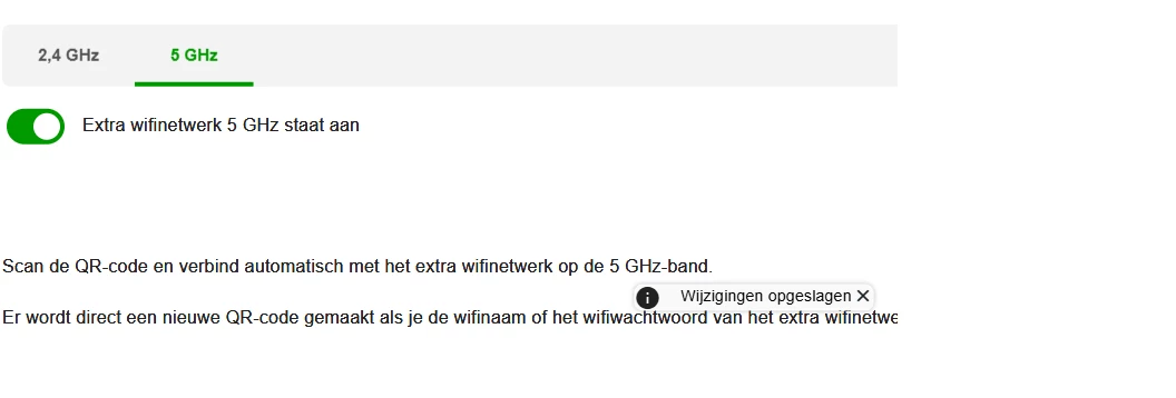

Hallo allemaal,
Ik wilde na een tijdje weer gaan gamen via PS Portal en had hiervoor eerder een extra 5GHz WiFi-netwerk aangemaakt. Tot mijn verbazing was de SSID ineens verdwenen.
Toen ik inlogde op de GUI van mijn Box12-modem, zag ik dat de Extra WiFi-schakelaar op “off” stond. Toen ik deze weer inschakelde en probeer op te slaan, lukte maar niet. Zodra je op een ander deel klikt en weer teruggaat naar de Extra Wifi onder 5GHz, staat die weer uit.
 Dit probleem treedt alleen op bij 5GHz; bij 2.4GHz worden de instellingen wél correct opgeslagen.
Ik heb inmiddels ook een factory reset uitgevoerd, maar dat loste het probleem helaas niet op.
Details:
  • Modem: Box12
  • Firmware: V12.C.25.06.06
  • Probleem: Extra 5GHz WiFi wordt niet opgeslagen
  • 2.4GHz Extra WiFi werkt wél
Het heeft eerder gewoon goed gewerkt, dus ik vraag me af:
Wat is er veranderd dat dit nu ineens niet meer werkt?
Zijn er meer mensen met dit probleem of is er een bekende oplossing?
Alvast bedankt voor het meedenken!

Hallo ​@Moman45, welkom hier op de KPN Community. Hoe heb je het extra 5Ghz netwerk geprobeerd in te schakelen?
Het zou moeten via Wifinetwerk > Extra Wifi en dan onderstaande tabje. Dan klik je het schuifje aan en krijg je een klein pop-upje met dat het wordt opgeslagen (ook in screenshot hier). Kreeg je wel de pop-up te zien?

Hoi Jeroen,
Exact hoe jij het beschrijft.
Ik zet de slider aan op 5Ghz, klik op de “wijzigingen opgeslagen” kruisje (anders reageert de pagina niet) en klik daarna op opslaan.
Zodra je op een ander pagina van de GUI gaat en weer terugkomt, is de slider weer op grijs aka niet aan.

​@Moman45, het is even geleden, maar hier zijn we weer :)
We herkennen dit niet als een algemeen iets. Is dit bij jou nu nog steeds zo dat dit niet werkt? Zo ja, zou je willen testen of je het wel kunt aanzetten als je het schuifje 2x aanklikt? We zien af en toe wel dat als je het schuifje voor de eerste keer aanklikt, dat je dan wel de bevestiging krijgt van ‘opgeslagen’ maar dat het schuifje niet daadwerkelijk wijzigt. En dat dit na een tweede keer klikken wel gebeurt.
  • aug. 6, 2025 10:33 a.m. UTC
Hi ​@Erik van KPN ,
Supercool dat je erover vraagt. Helaas 5G wordt gewoonweg niet opgeslagen, heb paar x die slider aan en uit gezet maar helaas geen resultaat.
zodra je dus paar x met slider heen en weer gaat (krijg ook elke x de melding dat de voorkeur is opgeslagen ) en je gaat onderaan klikken op “opslaan”, ziet het er in eerste instantie goed uit maar zodra je ergens anders op de gui gaat en terug, staat die weer uit.
ik heb het ook gecheckt door op die 5G pagina te blijven maar werkt dus ook niet.
2.4Ghz extra wifi daarentegen, geen issue, werkt gewoon.
ik heb paar weten terug een extensieve stappenplan gekregen vanuit KPN Helpdesk, ook geen soelaas.
ik weet niet wat ik nog kan doen.
