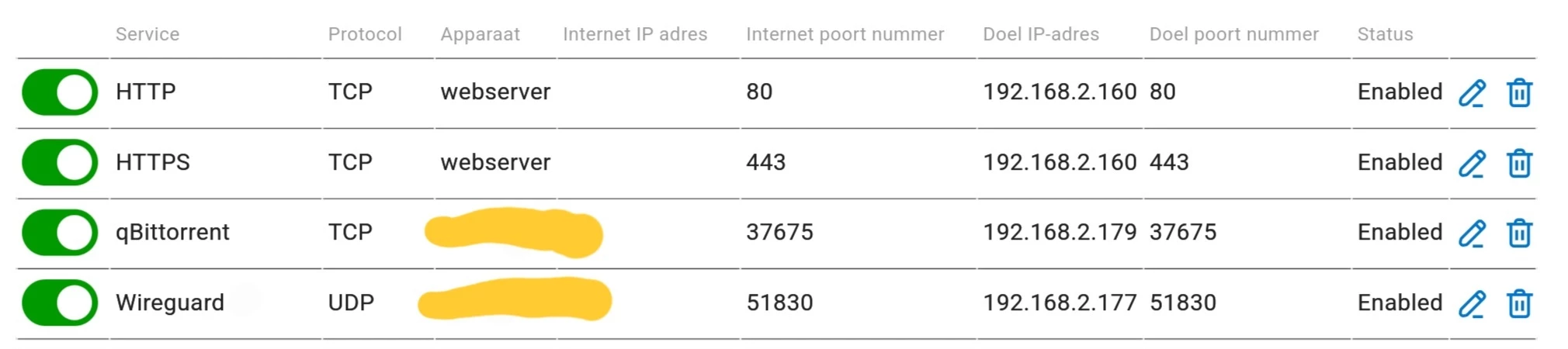

De firewall zet je gewoon op "Standaard". Dan zou het moeten werken. Een knopje om op te slaan is niet aanwezig op die pagina.
Poort forwarding is niet nodig/zinloos.

Laat je Internet IP adres leeg?
Precies zoals de bovenste regel maar het werkt niet en als ik de 2de wil toevoegen vervangt hij de eerste regel ipv van toevoegen. Het werkte wel direct na de update maar omdat de ftp niet werkte heb ik de Experiabox ge-reset. Misschien zit daar het probleem wel.

Je mag elke "service" maar 1 keer gebruiken. Als je een service toch een 2de keer probeert te gebruiken vervangt die hem.
Dat is ook logisch want aan elke service zit een poort gekoppelt. En elke poort kan je ook maar 1 keer gebruiken.

Niet elke service 1 keer maar de service naam kan je alleen 1 keer gebruiken. Dus voor ieder niet vooringestelde service moet je een unieke naam gebruiken, b.v. cam1, cam2, cam3...

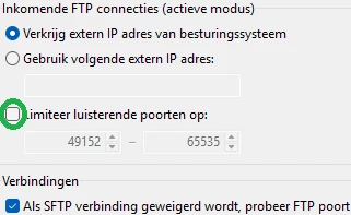

​@Simon van der Geest Om portforwarding voor inkomende FTP-verbinding te gebruiken, moet je in jouw FTP client actieve FTP gebruiken en het bereik van te luisterende porten beperken en dit bereik in modem instellen.
WinSCP
Boven is voorbeeld voor WinSCP, maar ook FileZilla heeft zo een optie.
Het probleem is dat ik de firewall instellingen niet kan wijzigen, waaronder blokade van FTP om websites te onderhouden, op te heffen en portforwarding om camera's buiten eigen netwerk te bekijken. Dus geen portforwarding voor FTP

Portforwarding werkt met 1 cam, volgens instructies kan je meerdere poorten in range aangeven, dat heb ik gedaan nu 8001-8010 Je moet ook echter de IP van de cam invullen, dat heb ik ook gedaan met streepje ertussen van beide cams ->werkt ook niet. De portforwarding werkte wel voordat ik de router ge-reset had. Ik denk dus dat het probleem word veroorzaakt door die reset. Misschien is het beter om een V12 aan te sluiten
Het volgende staat op site van bovenstaande link Portforwardig IPv4
Vul alle lege velden in:
  • Bij Service selecteer je het type verbinding (HTTP, FTP, etc.) of kies Nieuw, je kunt dan zelf een naam/omschrijving invullen.
  • Bij Protocol kies je TCP, UDP of Both. Twijfel je, controleer de handleiding van je apparaat of kies Both.
  • Internet IP adres laat je leeg. Hier hoef je alleen iets in te vullen als je wilt instellen dat je interne apparaat maar vanaf één ander IP adres te benaderen is. Bijvoorbeeld, als je een specifieke verbinding zou willen leggen tussen je werk en je thuiscomputer.
  • Bij Internet poort nummer vul je de gewenste poortnummers in. Welke dit zijn hangt af van je apparaat en je doel. Vaak staat in de handleiding van je apparaat welke poort het moet zijn. Moet/wil je meerdere poorten forwarden? Dan kun je dit als een bereik invullen. Dat doe je door de begin- en eindpoort in te vullen met een streepje (-) ertussen.
  • Bij Doel IP-adres vul je het IP adres van het eindapparaat in. Zorg ervoor dat je dit IP adres vast hebt toegewezen aan je apparaat.
  • Bij Doel poort nummer vul je de gewenste interne poortnummers in. Dit zijn meestal dezelfde als bij Internet poort nummer.
Als je wijzigingen hebt gedaan, bevestig dit met de blauwe knop Opslaan.
Eenmaal ingestelde forwards komen onderaan de pagina in een lijst te staan. Hier kun je ze ook weer verwijderen (prullenbak) of bewerken (potlood) als je dat wilt.
Die lijst komt dus niet, hij overschrijft de regel. Bij IPv6 ontstaat wel een lijst maar dan werkt niks.
Die ene regel werkt wel
