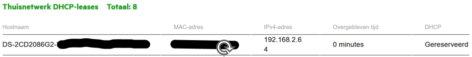

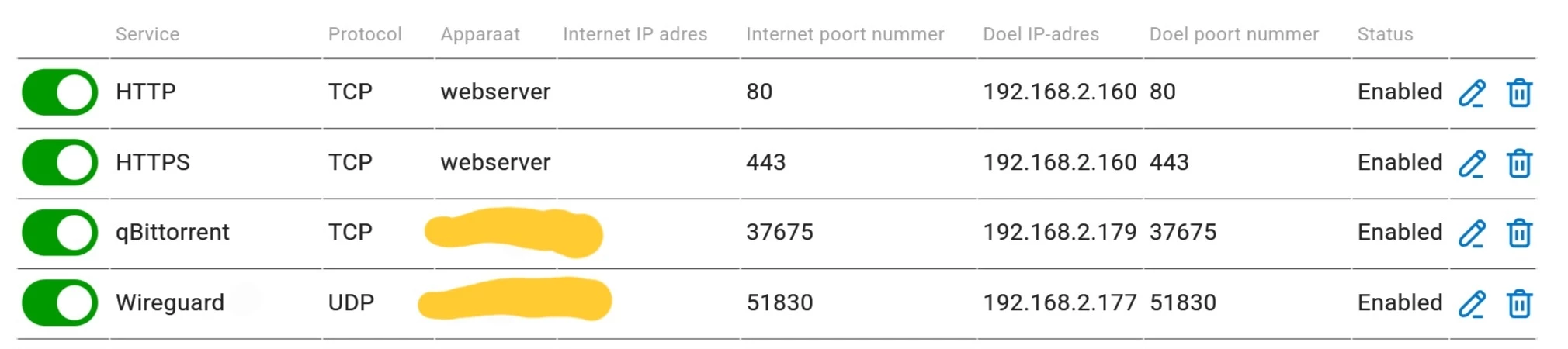

  • April 5, 2025
De DHCP binding
De port forwarding
Zien jullie hier iets geks in?

Je gebruikt het wan adres? Dus niet het adres wat je lokaal op je eigen netwerk gebruikt?
  • April 5, 2025
Het wan-adres? Nee, het interne static adres van de camera maar niet het wan-adres.
Het doorgestreepte deel bij de port forwarding is het aanvullende nummer van de camera, niet externe IP.
Of begrijp ik de vraag verkeerd?
Maikel Drost
In je forwarding internet adres leeg laten.
Bij het aanmaken van je forwarding je heb dan een voorgeprogrammeerde regel gebruikt. Of heb je onderaan een nieuwe gemaakt

Wat Maikel bedoelt:
Onder "Internet IP adres" mag niets staan.

Bij aanmaken forwarding heb ik internet leeggelaten (zie ook eerder bericht).
ik heb een nieuwe regel gemaakt.

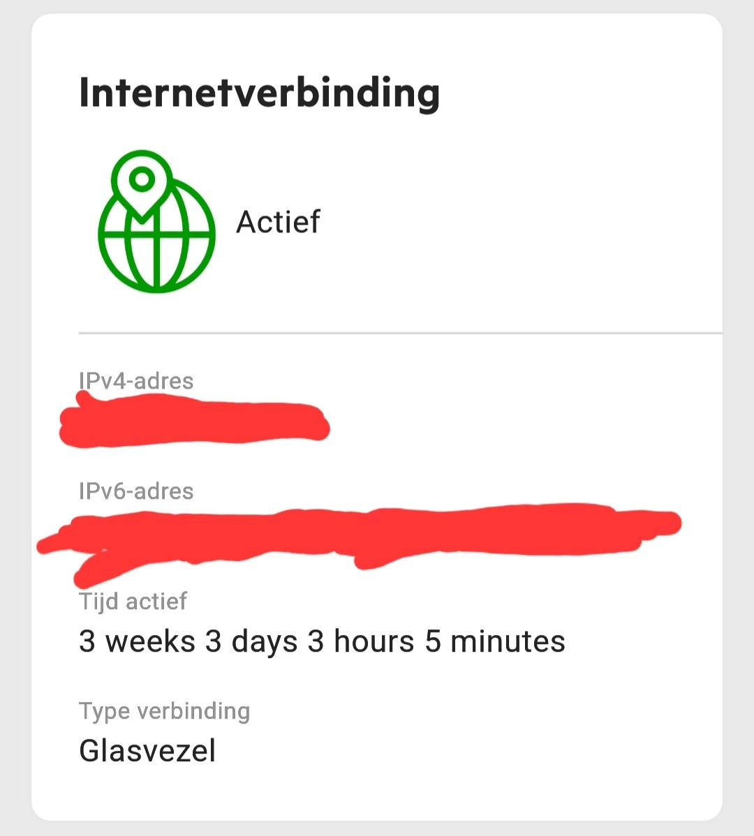

Even terug komen op het WAN ip. Wanneer je verbonden bent met je eigen WiFi gebruik je 192.168.2.6 om verbinding te maken met de camera.
Wanneer je op het mobiele netwerk zit, dan kan je dat ip adres niet gebruiken. Want dat ip adres is dan onbereikbaar. In plaats daarvan moet je het WAN ip gebruiken. Dat ip staat in de Experiabox op de pagina direct na inloggen.
Je moet het bovenste gebruiken. Dus wat onder IPv4-adres staat.
  • April 6, 2025
Dank voor het meedenken ​@Marlon92
Ik heb IP adres ingesteld op Experiabox en op camera.
Ja, ik heb adres onder IP4 genomen.
Ja, ik begrijp wat je zegt over LAN en WAN IP adressen. Als ik LAN IP adres gebruik werkt het. Maar over WAN met telefoon (5G) of vanuit andere locatie dus niet.
