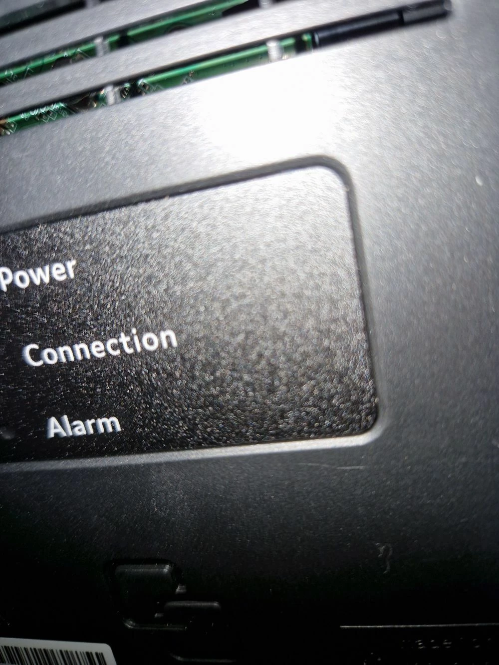

je kunt aan het glasvezel kastje zien welke glasvezel techniek je in gebruik hebt. staat er een GLAS lampje op, of een CONNECTION lampje? hieraan kun je herkennen welke techniek wordt gebruikt.
als er een GLAS lampje op staat, dan heb je een AON verbinding.
als er een CONNECTION lampje op staat, dan heb je een XGS-PON verbinding. niet te verwarren met GPON.
dit is dus het eerste waar je even naar moet kijken. als je AON hebt, kun je inderdaad de glasvezel rechtstreeks in de Fritzbox doen met de bijbehorende AON module van de Fritzbox. als je XGS-PON hebt zul je de bestaan glasvezel ONT van KPN moeten gebruiken en deze aansluiten op de WAN poort van de Fritzbox. dit omdat de 5690 PRO geen XGS-PON ondersteund.

Dank voor je antwoord; het kastje vermeldt inderdaad ‘connection’ (zie de foto)
en dat is dus XGS PON waarmee ik dus et beide insteekmodules niks kan. Hoe kom ik dan aan datgene wat je meldt
