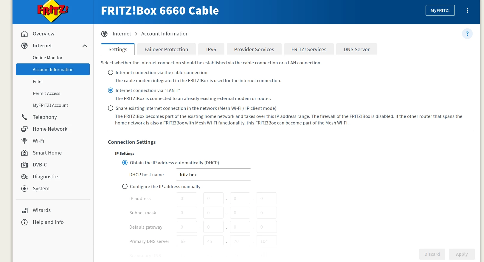

vrijwel ieder Fritzbox beschikt over een WAN poort. ondanks dat de 6660 eigenlijk bedoeld is voor op een Coax aansluiting. kun je deze ook gewoon gebruiken achter de Glasvezel ONT.
je zult hiervoor wel in de Fritzbox moeten aangeven dat deze niet via de Coax is aangesloten, maar op de WAN poort. in jou geval wordt LAN1 als WAN poort gebruikt. hierna zul je waarschijnlijk KPN als provider moeten kiezen om internet werkend te krijgen.

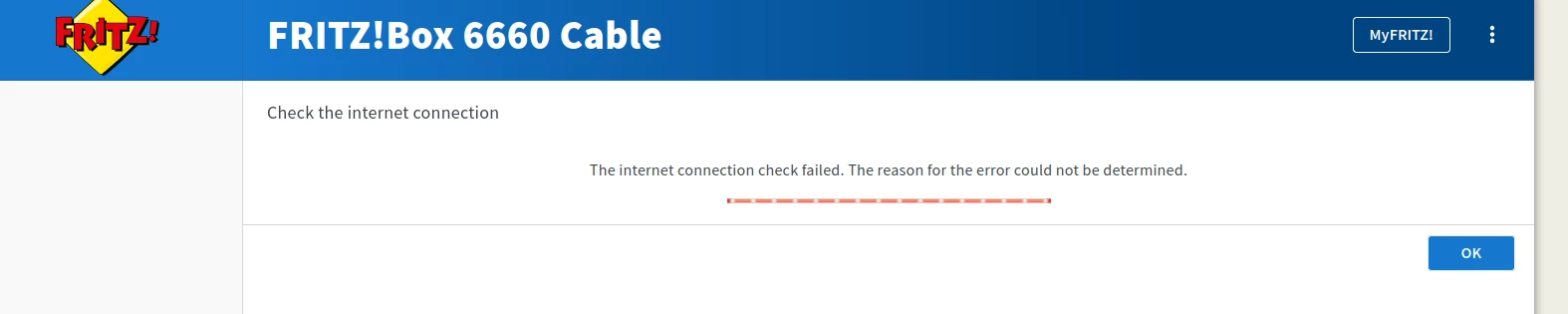

Ik krijg als ik de netwerkkabel, die van het ONT, in de LAN1 poort stop van de Fritzbox en ik log in op de Fritzbox de volgende melding:
Dit gebeurd als ik in de Fritzbox deze op LAN1 zet, zie 2e screenshot:

Ik heb de laatste Fritz OS via deze link gedownload en naar de Fritzbox gestuurd. Deze is nu up to date, maar geeft nog steeds geen internet door van het ONT.
Waar kan dit aan liggen? IPv6 staat uit, daar gaf deze in de logging aan dat deze geen IPv6 kon vinden van de Provider
