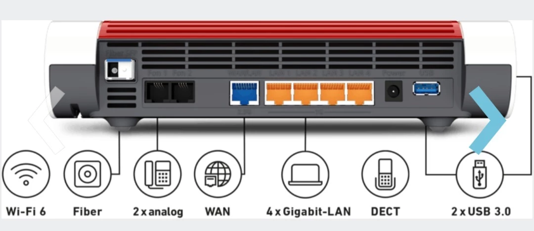

Al zoekend naar mijn mogelijkheden om mijn zuchtende en steunende Fritz!Box 7490 te vervangen door iets van dit decennium, kom ik op twee mogelijke opties: Mijn “XS4ALL Internet Giga” omzetten naar “KPN Internet 1G” en daarbij een 7590 AX krijgen voor 3,74 per maand, of zelf gaan shoppen naar een 5590. Die laatste zou mijn voorkeur hebben vanwege de snellere CPU en meer RAM.  Meer is in dit opzicht altijd beter, en dit is precies waar mijn 7490 nu tekort schiet.
Anyway, nu komt de puzzeltocht pas echt op gang. Ik moet een patchcover hebben en een XGS-PON versie van de 5590. Maar geen enkele patchcover lijkt te passen op dat sierlijke Genexis-ding dat mijn FTU speelt. Eigenlijk bestaat die Genexis uit twee delen: een ding waar de kabel in uitkomt, met daarop een Media converter die onlangs na een defect is vervangen door een nieuwe met typenummer OCG-GN-P2110. Helaas geeft google mij daar geen precieze specs van.
Voor alle duidelijkheid, ik heb dus zo’n “Glasvezel Genexis” als linksboven in het overzicht op deze link: https://www.kpn.com/service/internet/aansluitpunt. Maar dan met een zwarte bovenkant. De oude was wel deze kleur grijs.
Begrijp ik nou goed dat dit het kenmerk is van een AON glasvezel? Of eigenlijk zelfs GoF? Maar dan moet ik toch juist níet die XSG-PON hebben, maar een andere 5590? En welke patchcover neemt dan de plaats in van die Mediaconverter? Of ben ik juist veroordeeld tot die mediaconverter en kan ik beter iets heel anders dan een 5590 er achter hangen?
Ik weet eerlijk gezegd ook niet wat er precies tussen die Mediaconverter en de Fritz!Box gebabbeld wordt. Het is een RJ-45, maar gaat daar gewoon (al dan niet tagged) IP overheen? Wat zie ik als ik op een of andere manier een PCAP weet te maken van dat stukje? Waarom vertelt Google mij daar niks over?
Maar ik dwaal af. Eigenlijk zou ik wat meer willen leren over dit stukje, maar Google voert me alleen maar uitleg in digibetentaal. Maar zelfs dan komt het niet verder dan: “zorg dat je de juiste pachcover gebruikt!” en “wees voorzichtig met glasvezels!” en weet ik nog steeds niet wat ik nou nodig heb. Of erger, dat ik niet kan krijgen wat ik nodig heb omdat er geen patchcovers bestaan voor deze FTU.
Dus, wat is wijsheid. Lekker het denkwerk uitbesteden aan KPN, de 7590AX laten komen en braaf de stappen volgen, of toch maar een 5590 kopen, maar wat heb ik dan nog meer nodig?
Ja. Het is gewoon een normale utp kabel. Daar kan jij gewoon die 5590 op aansluiten. Net als dat je nu hebt. Heb je helemaal geen patchcover voor nodig. Dan gebruik je gewoon de blauwe WAN poort.
https://tweakers.net/pricewatch/1819204/avm-fritzbox-5590-fiber-zonder-sfp-module.html
  • February 28, 2025
Maar dan ben je toch precies 1 van de voordelen van de 5590 kwijt? Je wil daar de glasvezel juist rechtstreeks op aansluiten. Dat scheelt dan weer een conversiestap.
Weet je ook wat er over die UTP kabel gecommuniceerd wordt? Staat er een DHCP server aan de andere kant een default route aan mijn box te geven? Of wordt er op een lager niveau een specifiek protocol met de andere kant gepraat? RJ-45 en UTP zegt alleen iets over Layer 1. Ik ben nou juist zo benieuwd wat daarboven over de kabel gaat.

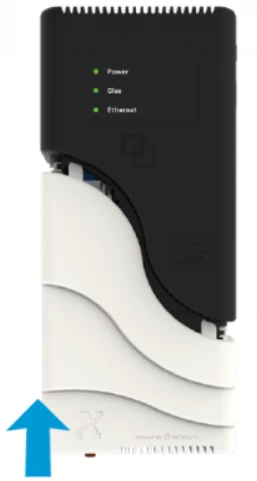

  • February 28, 2025
​@Roskos
jij zult er nu zo eentje hebben:
het middelste lampje, staat daar bij jou “glas” of “connection” op geschreven??
Die ben je niet kwijt. Die conversie heb je sowieso, alleen dan gebeurt die in de Fritzbox. Maar effectief maakt dat geen bal uit.
Dat doet er niet toe. Daar hoef jij je niet mee bezig te houden. Je stelt in de Fritzbox gewoon in dat KPN jouw provider is. En dan ben je klaar.
  • February 28, 2025
Klopt het plaatje wat ​@joey92 laat zien?
  • February 28, 2025
​@Roskos
Check. Glas staat er bij.

Hey! Nerd hier kon vroeger (bij wijze van spreken) meefluiten met z’n 2400 baud modem om de connectie tot stand te brengen. Natuurlijk maakt het wel uit wat daar overheen gaat! ;-)
Als die Genexis een “hop” is in een IP netwerk, dan heb je met een UTP-kabel toch weer een hop extra naar buiten toe. Als het echt niks anders doet dan vrijwel zonder vertraging de lichtflitsjes om te zetten naar elektrische signaaltjes die de ethernet-ingang begrijpt, dan doet ie vrijwel hetzelfde als de FSP module en maakt het inderdaad niet uit.
Ik zou dus op zoek moeten gaan naar een 5590 zonder meegeleverde FSP module. Die kan ik er later alsnog bijkopen als er iets veranderd aan de FTU kant.
(Zijstapje: zou ik ook een willekeurige Ethernet FSP in dat gat kunnen duwen en dan dat als WAN poort gebruiken, zodat ik alle 5 poorten voor mijn eigen netwerk kan gebruiken?)
Helemaal. Met het woord “Glas” bij het middelste lampje.
  • February 28, 2025
dan heb je dus een AON aansluiting.
deze kan 2 varianten hebben:
  • GoF (1gbit) verbinding, te herkennen aan het groene ethernet lampje
  • EoF (100mbit) verbinding, te herkennen aan het oranje/of geen lampje bij ethernet.
zolang jij niks veranderd aan je abonnement zul je AON blijven houden. als je wel iets veranderd kan het zijn dat je wordt omgezet naar een XGS-PON verbinding.
in beide gevallen zou ik gewoon lekker de NT/ONT van KPN laten hangen. scheelt een hoop gedoe als het ooit verkeerd gaat of storingen krijgt.

Ik heb dus AON/GoF, want 1 Gbit en inderdaad allemaal groene lampjes. Ik zit nog een beetje met die “extra hop” gedachte van zo’n extra apparaat er tussen. Wat dat betreft heeft Marlon92 me nog niet echt gerustgesteld. “Dat hoef jij niet te weten” vind ik geen geruststellend antwoord. Ik WIL dat juist zo graag weten. ;-)
