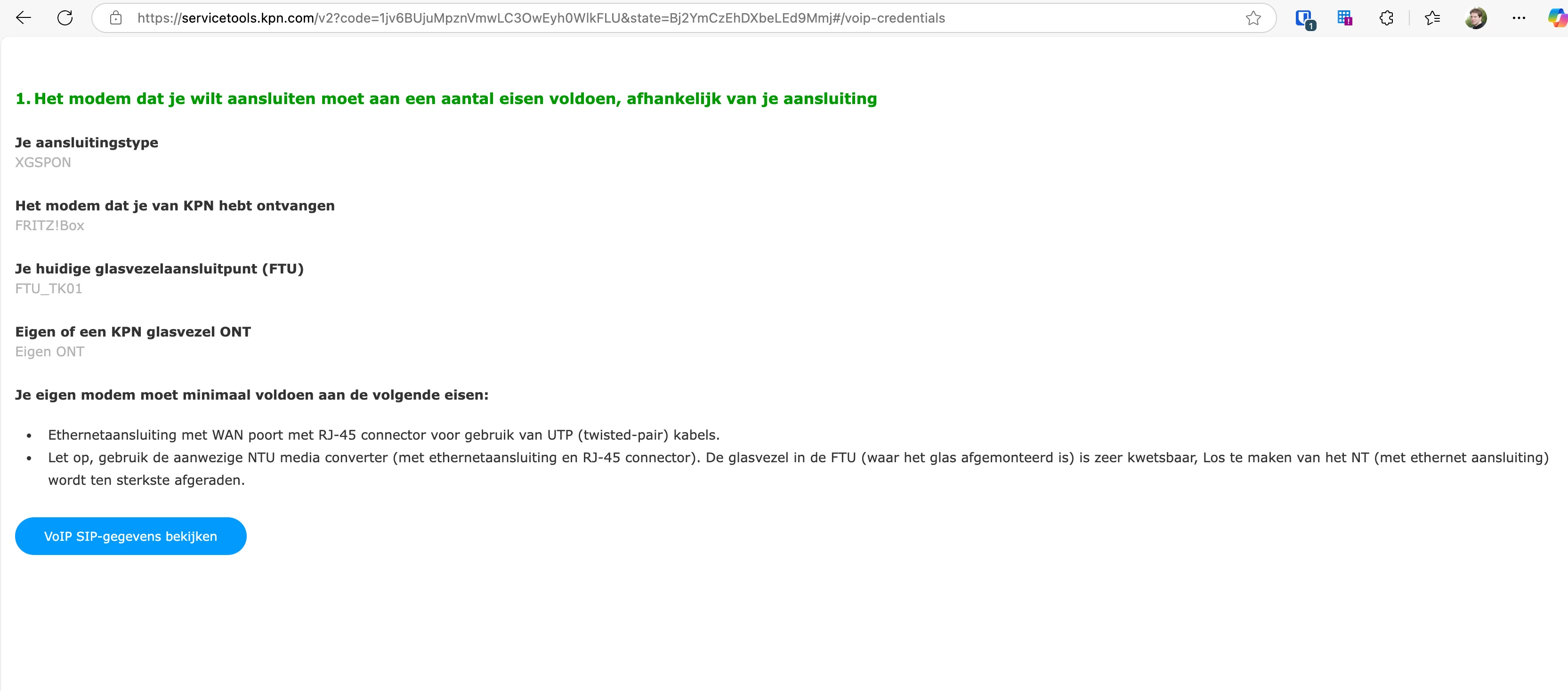

Al enkele dagen probeer ik mijn Fritzbox 5590 rechtstreeks aan te sluiten op het glasvezel aansluitpunt middels patchcover in de meterkast en de fritzbox aan te melden bij KPN via de servicetool om het modem ID door te geven, echter loop ik hier vast op onderstaande webpagina. Heb al verschillende browsers geprobeerd, maar blijf op deze pagina uitkomen zonder dat ik door kan gaan naar de volgende stap of ergens de instructies kan downloaden. Iemand dit probleem al eens gehad? Heb de klantenservice gebeld hiervoor, maar die verwijzen mij naar de community.

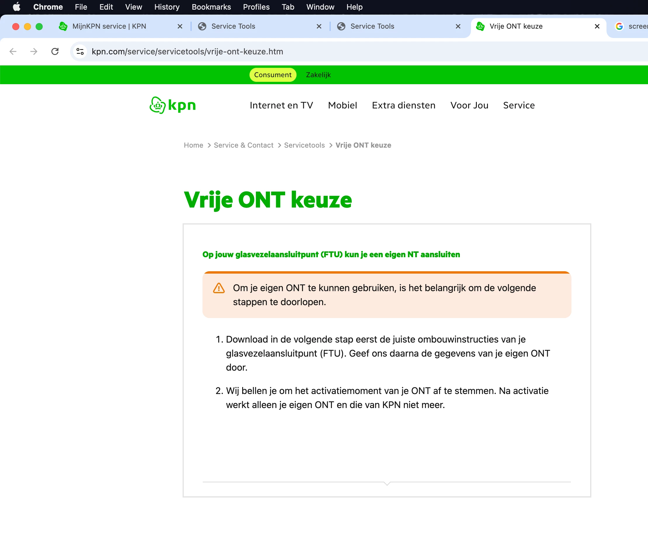

Hey ​@Emile_86, welkom! Ik begrijp dat je dus niet daadwerkelijk die ombouwinstructies te zien krijgt en het formulier om je eigen ONT gegevens door te geven.
Tijdens deze stap zou je nog verbonden moeten zijn via onze NT. En pas na het krijgen van de instructies, het doorgeven van je ONT serienummer en het belletje van ons, kan je jouw ONT gebruiken.
Dus als je al wel je eigen hebt geplaatst, dan zul je dat nog even moeten terugdraaien. Of ga je van een andere, eigen, ONT naar een nieuwe, eigen, ONT? Want ook in dat geval moet je met die ONT aangesloten zijn, en dan de tool doorlopen om de nieuwe aan te melden.

​@Emile_86 Probeer deze URL https://servicetools.kpn.com/v2/#/voip-credentials
  • June 2, 2025
​@TDN en ​@Erik van KPN Die url heb ik juist geprobeerd, zowel de combinatie KPN ONT + Experiabox V10 als KPN ONT + Fritzbox 5590 XGS-PON via WAN aansluiting gaven dezelfde pagina als ik heb bijgevoegd in mijn originele post, en inmiddels is het vanochtend gelukt.
