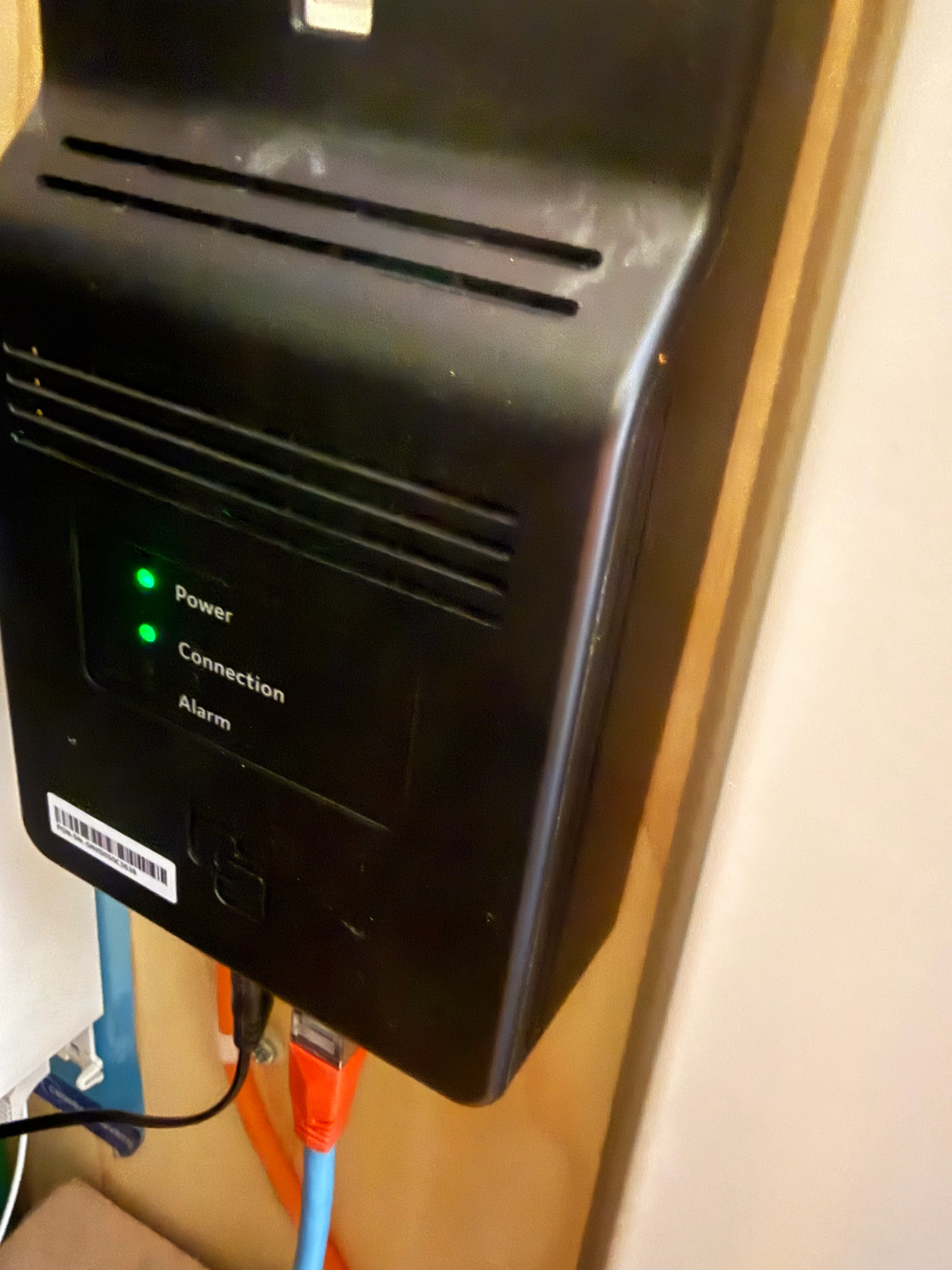

Beste ​@mjhouthuizen kun je eens een foto plaatsen van je glasvezelaansluiting?
  • sep 1, 2026 2:52 p.m. UTC

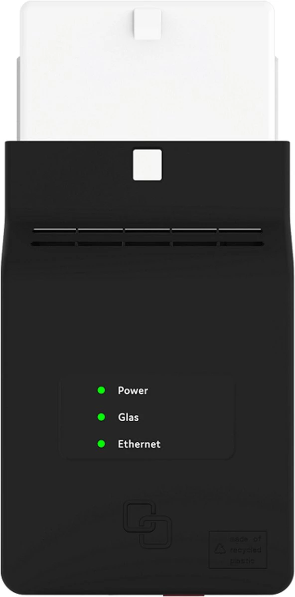

Tja, het is inderdaad een XGS-PON-aansluiting, als KPN AON zegt, hebben ze hun administratie niet op orde.
Ik ben eigenlijk wel benieuwd waaraan je kunt zien dat dat een XGS-PON aansluiting is. Want een Genexis TK01-P2110-EU-1 ziet er toch ook zo uit? Met dezelfde indent rond de ledjes.
Zie bv
Nu zegt TS dat het om een 4GBps verbinding gaat dus dan is het wel logisch dat het een XGS-PON is. Maar ik dacht dat dat niet een de ONT te zien is. Maar misschien zie jij het aan iets anders?
  • sep 1, 2026 3:24 p.m. UTC
​@rvk01
het verschil is te zien aan het middelste en onderste lampje op de (O)NT.
bij AON heet het middelste lampje “Glas”.
bij XGS-PON heet middelste lampje “Connection”.

  • sep 1, 2026 3:30 p.m. UTC
het verschil is te zien aan het middelste lampje op de (O)NT.
bij AON heet dit lampje “Glas”.
bij XGS-PON heet dit lampje “Connection”.
Haha… duidelijk 😁 Klein verschil maar als je het weet wel duidelijk 😀

​@rvk01
Maar er is nog wel een minder duidelijk verschil. Op een XGS-PON staat er op de sticker (links onder) “PON-SN” en op de sticker van een AON zal wat anders staan. Bovendien hoef je een AON niet te registreren bij een provider wat bij XGS-PON wel moet.
