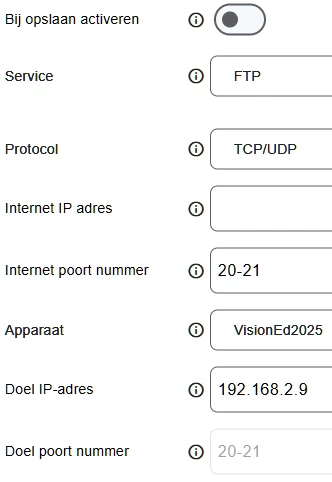

De ftp toegang via WinSCP lukt niet sinds de update van de Experiabox. Ik heb toegang nodig op poort 21 of 22 (sftp). Moet ik nog een Internet IP adres invullen en een apparaat bijv. mijn laptop.
Graag een reactie,
Ed Boon
Beste antwoord door Maikel Drost
Wat je nu probeert is een port forwarding dat wil zeggen verkeer van buiten naar binnen maar het moet andersom.
zet de firewall op normaal in de experiabox default staat deze op middel en blokkeerd 21 ftp

Poort 21 is een onveilig poort deze standard geblokkeerd in de experiaboxen. Ik zou met normaal beginnen werkt het dan niet kan je nog een stap lager. De forwarding die je toont is niet van toepassing. Of je wilt een ftp server thuis bereikbaar maken voor de buitenwereld

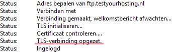

Yourhosting gebruikt wel FTPS
  • dec 15, 2025 9:59 a.m. UTC
Yourhosting. Volgens mij heeft die niks anders dan FTP.
Ik heb een paar maanden geleden nog op hun website aan het zoeken geweest. Ik kon nergens iets vinden. Overal hadden ze het over FTP.
Weet je ook welke poorten er gebruikt worden?
AriënC
  • dec 15, 2025 10:08 a.m. UTC
Daar is de bekende valkuil weer…… 😁
FTPS is iets anders dan SFTP.
FTPS gaat via het oude FTP-protocol mét een laagje SSL/TLS erover heen. waarbij dat over een andere poort gaat (geen 22 in ieder geval)
SFTP gaat via SSH.
