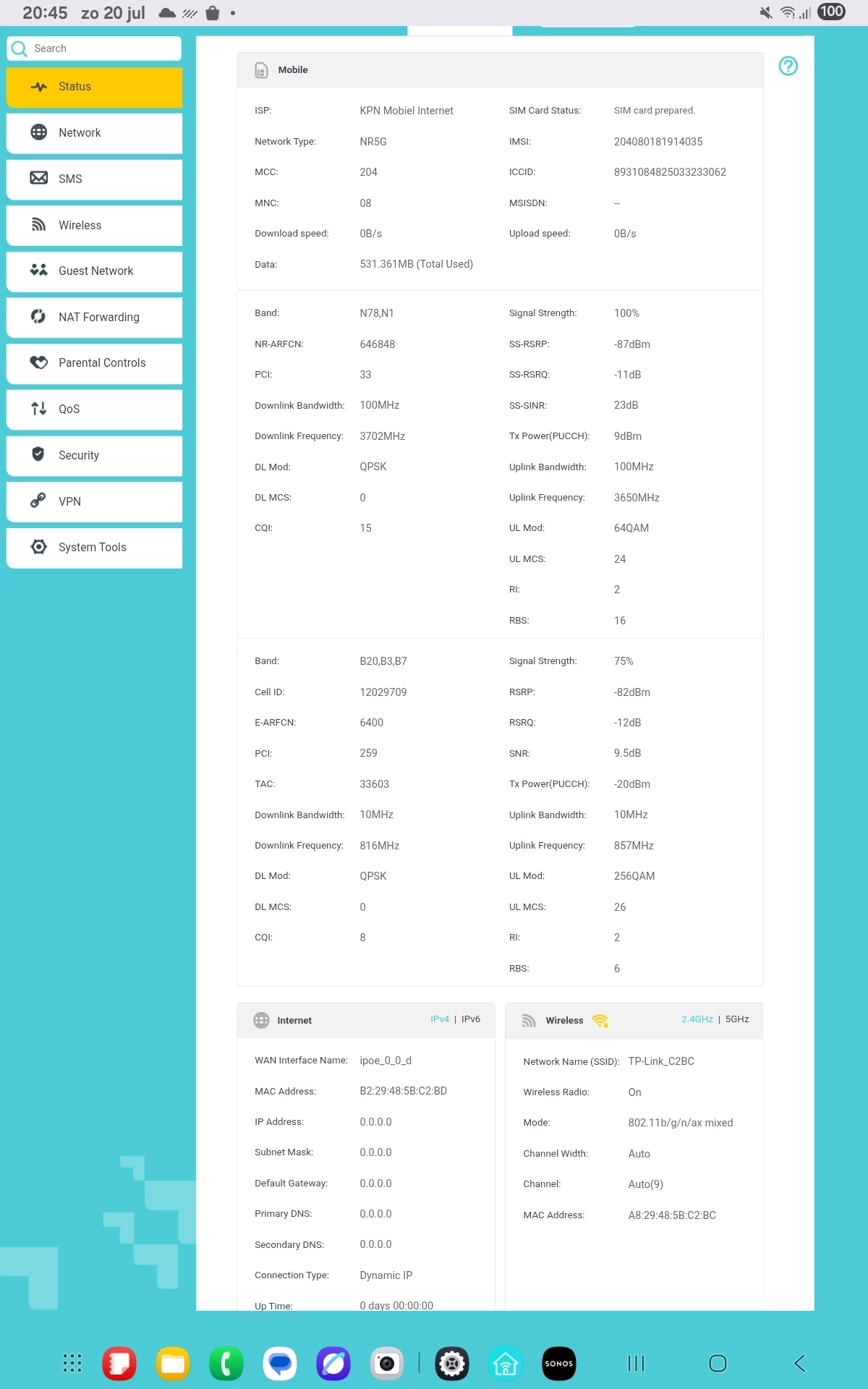

Beste forumleden,
Ik loop stuk op de installatie van een nieuwe TP Link NX200 archer modem welke ik via 5G (of4G) wil gebruiken met mijn datasim.
Mijn datasim is een 0970 nummer. Ik kan de modem installeren echter zodra ik verbinding met mobiel internet wil opzetten maakt hij verbinding en verbreekt ook direct weer. Vele settings en APN geprobeerd (naast de standaard KPN profielen) zoals ook APN internet. Geprobeerd op 5G maar ook op 4G. Meerdere modems geprobeerd. TP Link kon mij niet helpen, KPN ook niet. Als ik de sim van mijn mobiel er in doe (regulier 06 nr met onbeperkt abonnement) werkt het wel meteen! Dus bereik ed lijkt goed te zijn. Steeds het zelfde resultaat.
Iemand in het forum met eenzelfde product combinatie? Of wellicht tips waar ik naar kan kijken?
Overigens werkt de datasim prima in meerdere tablets.

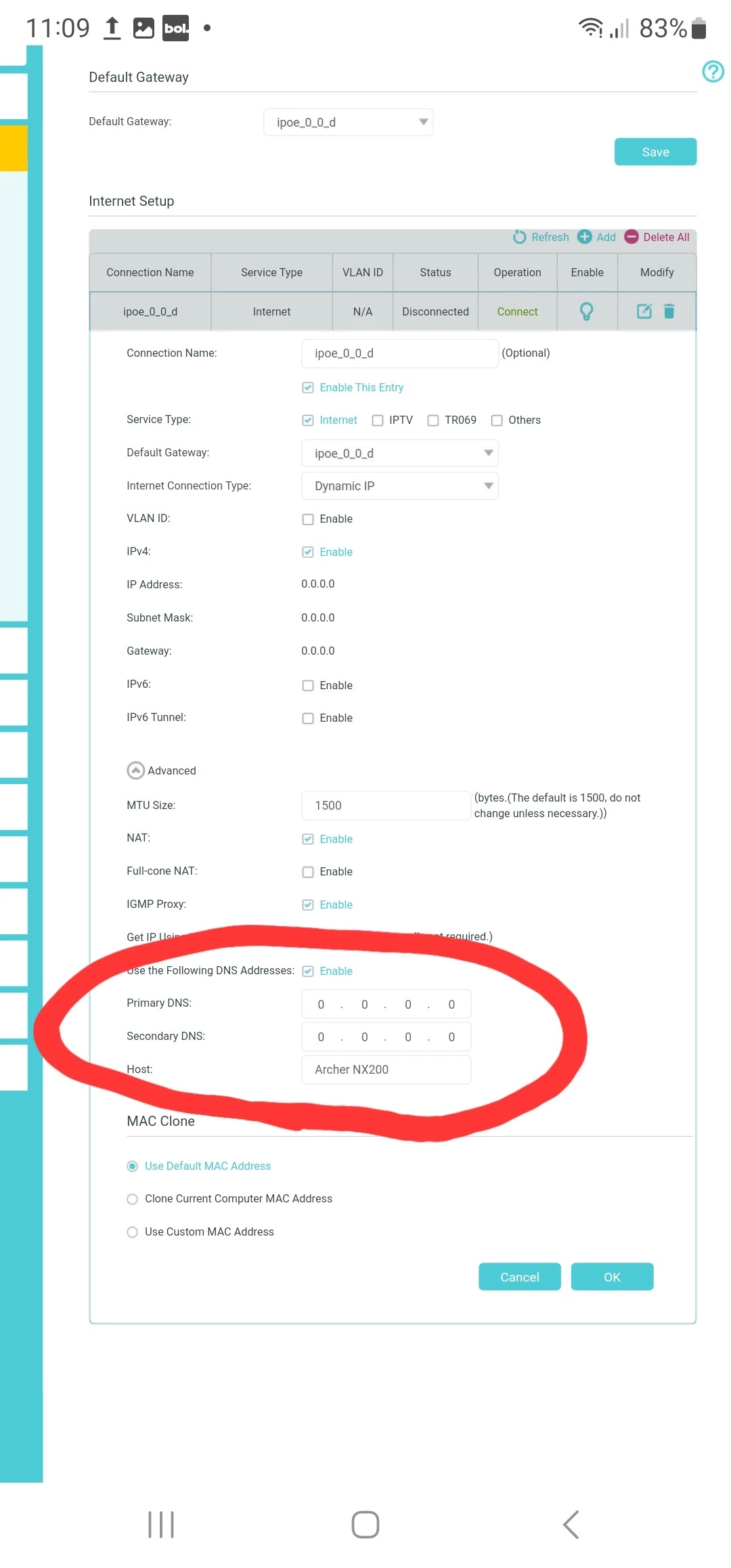

​@Rodgerr Welke DNS servers zijn ingesteld?
  • July 20, 2025
Beste @TDN,
Ik zie bij DNS server 0.0.0.0. Is dat mogelijk een oorzaak of komt dat omdat er geen verbinding met het internet gemaakt kan worden?

Hoi Rodger heb je hem nog aan de praat gekregen? Als die sim wel werkt in andere apparaten dan moet het wel een instelling zijn. Heb je de optie om handmatig een dns-server in te vullen?
  • July 23, 2025
Beste ​@Remco van KPN ,
Ik ben er nog altijd niet aan uitgekomen. Ik denk dat ik die optie gevonden heb. Wat zou ik daar dan in kunnen vullen?
  • July 23, 2025
​@Rodgerr Je kan volgende DNS servers gebruiken
Host IPv6 IPv4
ns1.kpn.net 2a02:a47f:ac:1::153 194.151.228.10
ns2.kpn.net 2a02:a47f:ac:1::253 194.151.228.58
dot.kpn.com 2a02:a47f:ac::209
2a02:a47f:ac::219
195.121.97.209
195.121.97.219
dns.kpn.com   145.7.191.35
dot.kpn.net   213.75.63.10
veilig.dot.kpn.com 2a02:a47f:ac::215
2a02:a47f:ac::216
195.121.97.215
195.121.97.216
