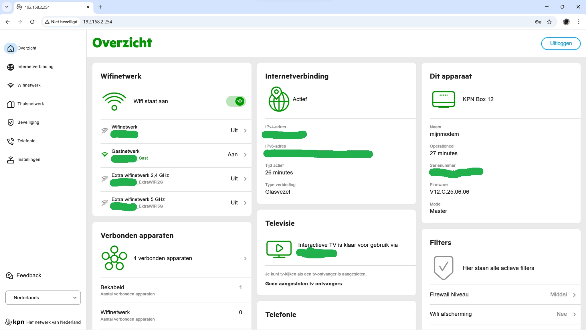

Nu heb ik alles geprobeerd met resetten en al dat soort dingen. Ook ‘in’ de modem heb ik alles geprobeerd. Het lampje blijft uit terwijl Wifi ‘in’ de modem aanstaat.
Alleen onder Wifi aan staat het lijstje met wifinetwerk, gastnetwerk en 2,4 en 5 Ghz alles op uit.
Nu heb ik het gastnetwerk aangezet en gaat het Wifi lampje op de modem wel branden.
Ook heb ik nu Wifi op mijn telefoon met internet.

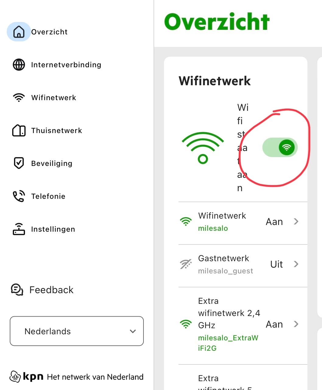

Nu de vraag: Hoe krijg ik nou het gewone Wifi netwerk aan. Bij alle netwerken zit een schuifje om de netwerken aan te zetten, maar niet bij het gewone netwerk.

Schuifje?
Die staat aan maar daaronder wifinetwerk krijg ik niet aan.
Gastnetwerk staat wel aan.

  • okt 31, 2025 6:25 p.m. UTC
Dit is hoe het is.
Wifinetwerk wil niet aan.

  • okt 31, 2025 6:49 p.m. UTC
Wat gebeurt er als je nu het gastnetwerk uitzet, is dan de WiFi gelijk weg?
  • okt 31, 2025 6:56 p.m. UTC
Ja, dan is het weg en gaat het lampje op Box 12 ook uit.
Leen59
  • okt 31, 2025 7:00 p.m. UTC
Dan wordt het tijd om de klantenservice te bellen (0800-0402) en proberen om het modem te vervangen.
  • okt 31, 2025 7:02 p.m. UTC
Ok, dan gaan we dat maar doen.
