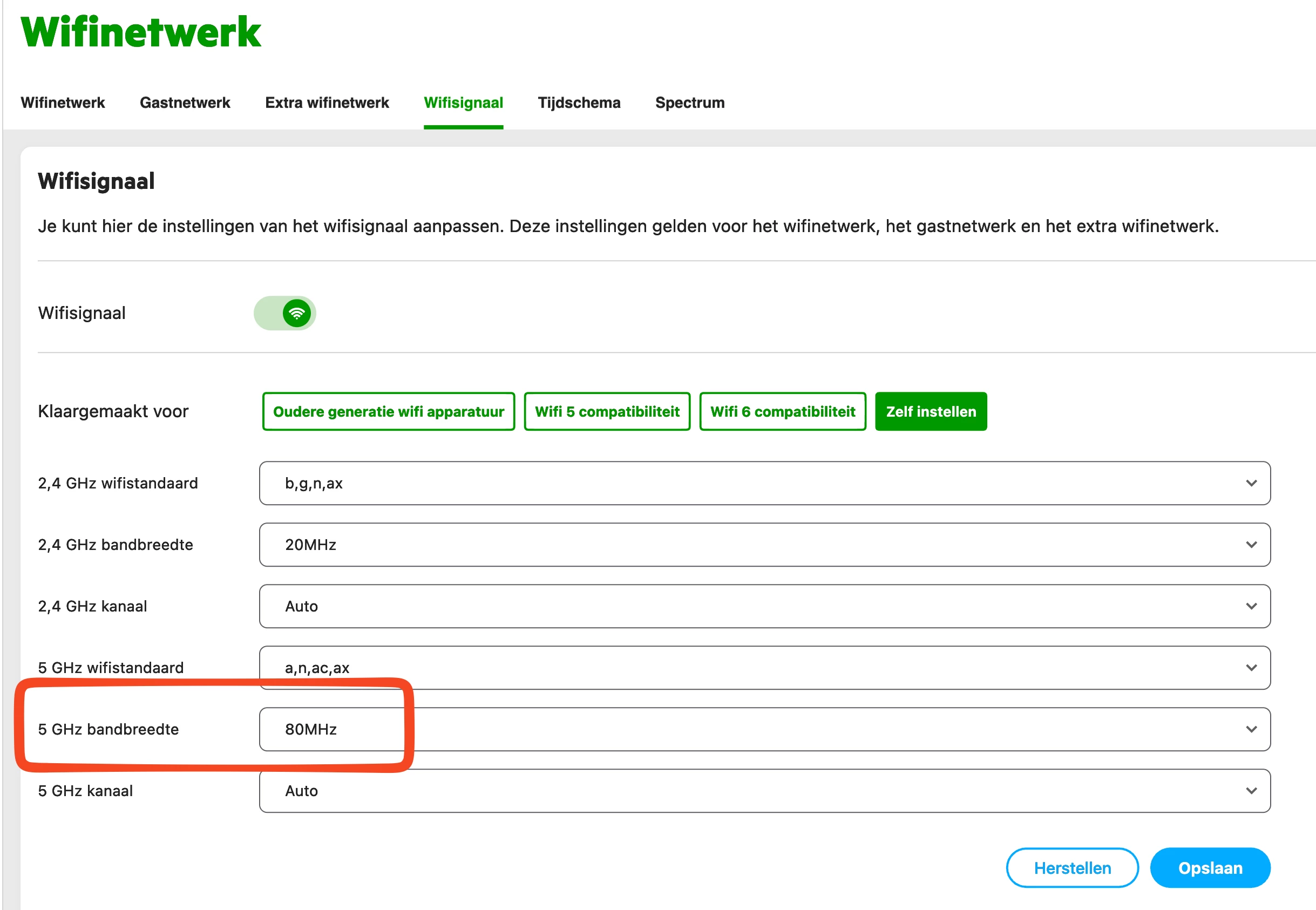

Ik heb sinds een paar dagen vergelijkbare problemen. De verbinding is ineens weg, de KPN Box 12 is niet meer te pingen. En op een gegeven moment komt de verbinding vanzelf terug. Het meermaals herstarten van de Box heeft niet geholpen. Meerdere keren per dag valt de verbinding weg. Het is bijna onwerkbaar.
Verschil met de oorspronkelijke post: bij mij lijkt het zich te beperken tot de wifi-verbinding. Bekabelde systemen lijken gewoon hun verbinding te houden.

Ik heb met mijn box12 het probleem dat hij met tussenpozen enorm traag is. Ik zou 100 Mb download moeten hebben, maar zit dan regelmatig op tussen de 2 en de 20. Afbeeldingen laden alsof ik terug in de jaren 80 met een inbelmodem zit… streepje voor streepje wordt geladen. Zowel wifi als bekabeld. Modem is al gereset en ook terug naar factory default. Als modem uit en aan gaat, is hij even heel snel (boven de 100), maar na een kwartiertje of zo is hij weer gewoon lekker traag. Kabels vervangen hielp ook niet.

Ik heb ook 5 GHz teruggezet van 160 MHz naar 80 MHz; dat maakte bij mij geen verschil. Daarna trad exact hetzelfde foutbeeld opnieuw op.
