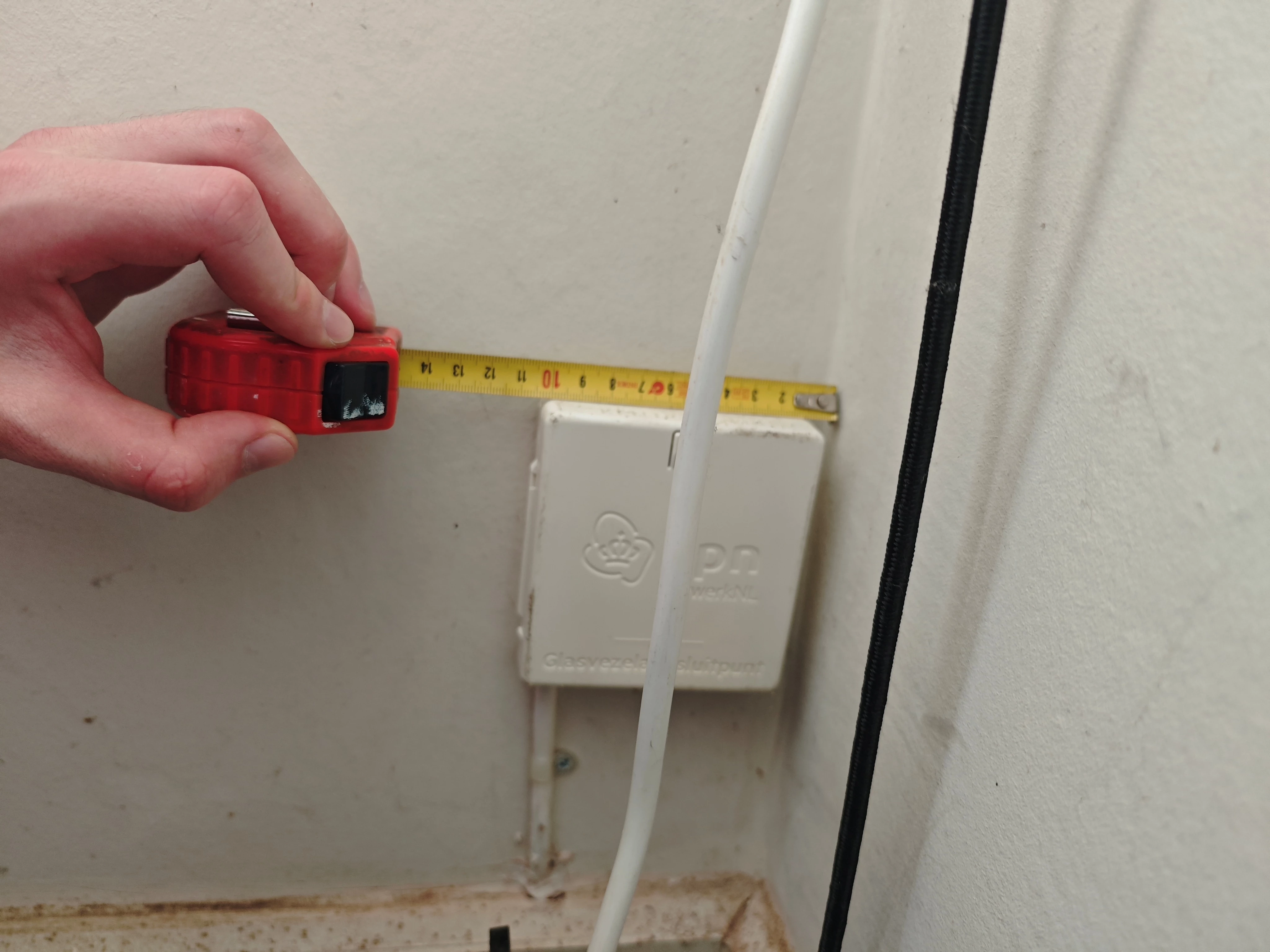

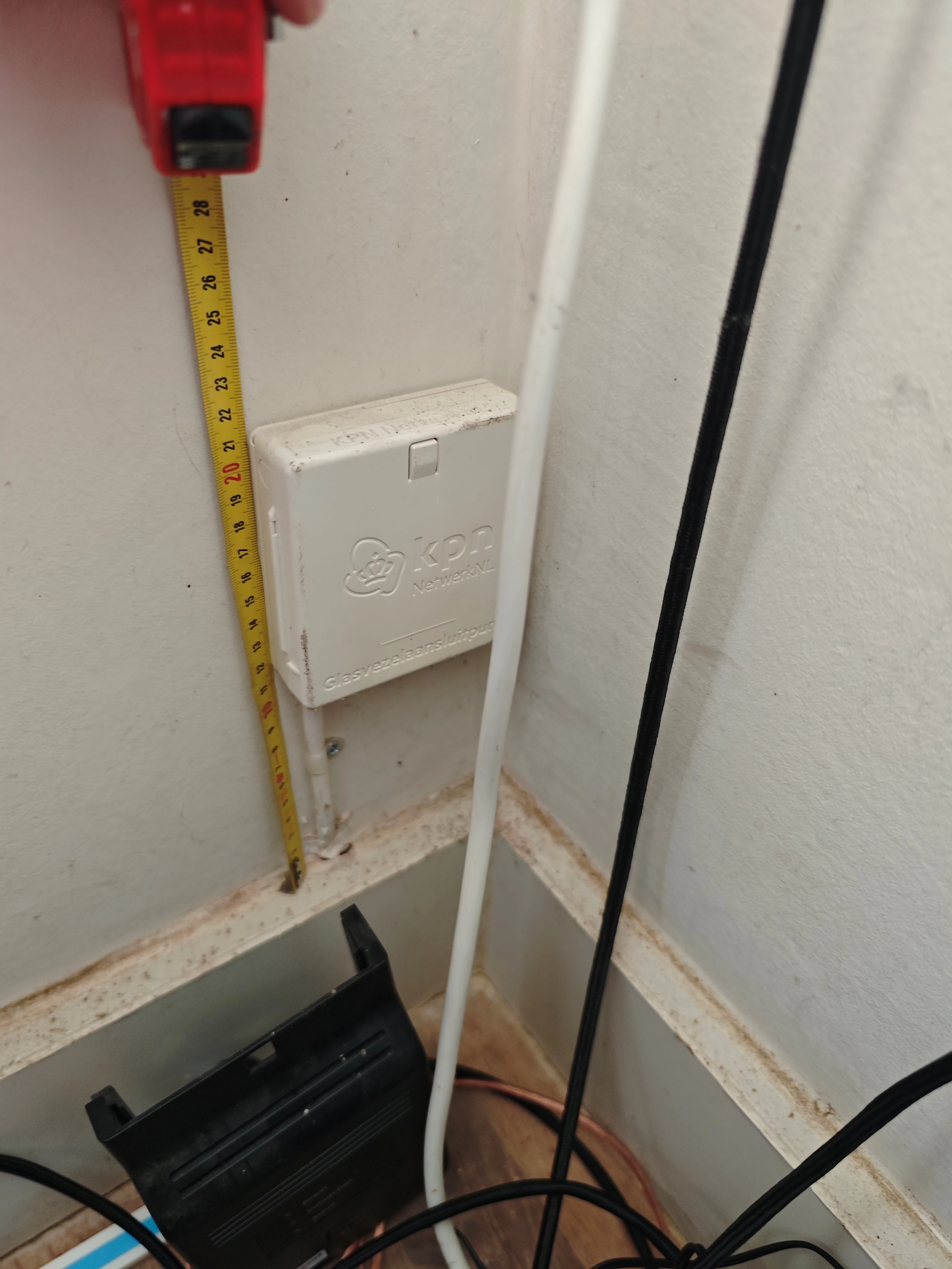

Hier nog twee foto’s hoe het punt was gemonteerd (3-4 jaar?) terug. Denk je dat het handig is om die (zelfs als dat nieuwe genexis kastje werkt) tóch een monteur te sturen om hem iets te verplaatsen?
plaats van glasvezel aansluitpunt
hoogte boven het plint van aansluitpunt
