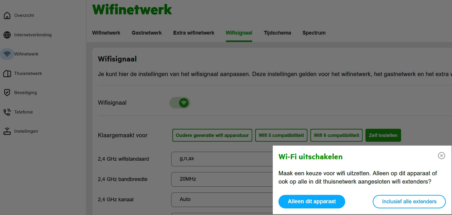

​@Tetie
als je de wifi uitzet in de Box12. krijg je een pop-up te zien met de vraag of je alleen de Box12 uit wilt hebben of ook alle extenders erbij.
zie voorbeeld:
wees je er wel van bewust dat de Box12 wel ten alle tijden de master blijft. dus als je later alsnog iets wilt wijzigen in je wifi signaal. zul je eerst de wifi op de Box12 weer aan moeten zetten, dan je wijzigingen doorvoeren. en daarna de wifi op de Box12 weer uitzetten.

In het menu van de modem, als je het wifischuifje verplaatst krijg he de vraag of de extenders ook uit moeten en dan kies je voor nee. ​@Tetie

​@Tetie
zie voorbeeld:

​@Tetie
zie voorbeeld:
Top! Dankjewel. Ook Jan bedankt, zelfde antwoord :p
