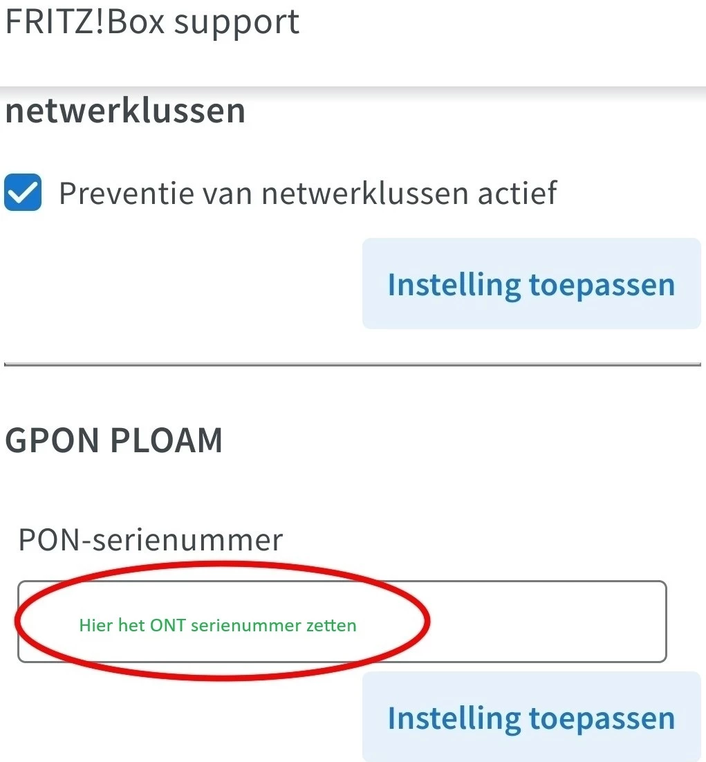

Bij XGS-PON moet je jouw eigen Fritz!Box van te voren aanmelden bij KPN, voordat hij aangesloten kan worden op het glasvezelnetwerk.
Je hebt hiervoor het Mac-adres nodig van je Fritz!Box 5530, deze vindt je op de sticker aan de achterzijde van je Fritz!Box.
Via de servicetool online of via de klantenservice kun je dit Mac-adres doorgeven.
Nadat deze is verwerkt in het systeem, kun je gebruik maken van je Fritz!Box 5530 Fiber direct aangesloten op het glasvezelnetwerk van KPN.

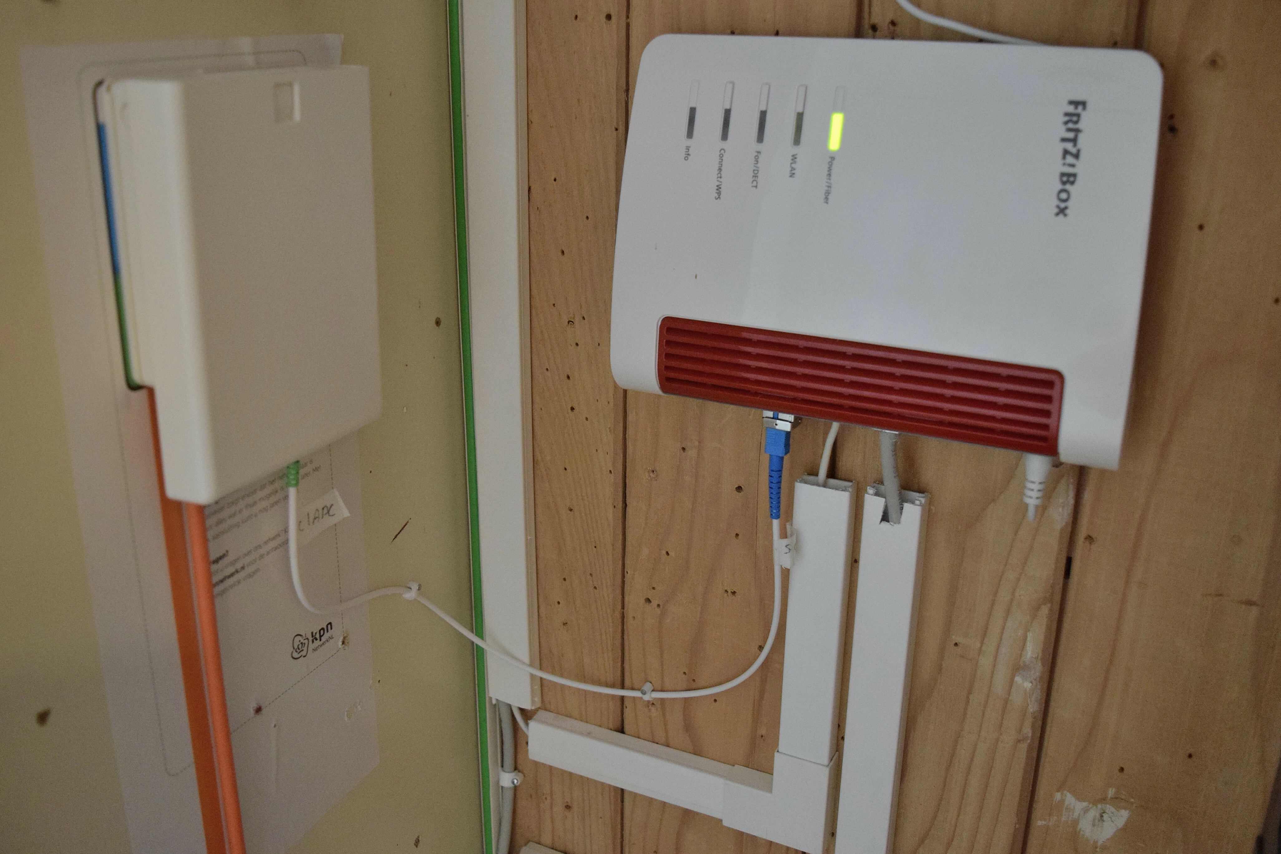

Ik heb veel soortgelijke discussies op forums gelezen, maar als ik de technische dienst van KPN bel, dwingen ze me om een ​​KPN TK01-converter van glasvezel naar ethernet te gebruiken. Dat wil ik niet! Bovendien lijkt het erop dat de servicetool van KPN voor het registreren van je eigen apparaat niet werkt! Hulp!
Niet dat ik wil “beweren” dat ik “expert” ben in het rechtstreeks op glasvezel aansluiten van een FRITZ!Box 5530 fiber of FRITZ!Box 5590 fiber, maar ik heb daar wel “enige” ervaring mee als tweede in heel Nederland die een FRITZ!Box rechtstreeks op glasvezel wilde aansluiten. Dat is inmiddels alweer drie (30 mei 2022) jaar geleden! En dat bevalt nog steeds erg goed.
Wat mij meteen opvalt is dat je de glasvezelkabel om de FTU heen hebt gewikkeld omdat waarschijnlijk die te lang is. Dit is erg riskant met die gele glasvezelkabel. De glasvezelkabel kan niet zo erg goed over “te” scherpe bochten……… Beter is dit gewoon los in een rolletje aan de houten wand te bevestigen met kabelhouders. Of een korte (1 meter) glasvezelkabel kopen.
Als ik het goed zie heb je in de FTU een groene SC/APC connector en in de FRITZ!FTP+ XGS-PON een blauwe SC/UPC connector zitten. Dàt is goed.
Je moet nu alleen via dat servicetool het aanvragen om de FRITZ!Box 5530 fiber als “eigen” ONT te gaan gebruiken en je Modem-id (staat op de blauwe FRITZ! Notes) door te geven. Maar als dat niet wil, heb je een probleem. Met de helpdesk van de kpn bellen heeft geen zin, omdat die nog na drie jaar niet weten wat je nu wilt. Ik heb daar destijds veel frustraties en ergenis mee gehad toen ik voor een tweede keer het Modem-id moest doorgeven.

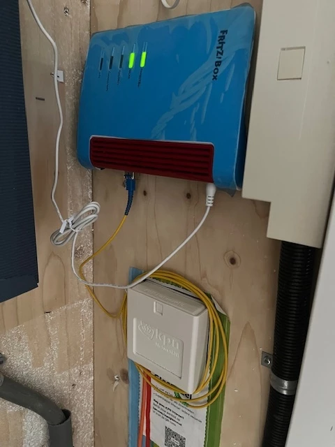

Maar als je zorgvuldig en beheerst het glasvezelmodem eraf schuift, en je schuift daar een passende cover patch overheen (zoals TS ​@Filip76 heeft gedaan), kan KPN je daarin niet belemmeren/dwingen om de FTU te gebruiken.
Mede klanten met een Fritz!Box 5530 of 5590 Fiber sluiten hun Frits!Box liever direct aan op het glasvezelnetwerk via een geschikte SFP module.

Trouwens, een Fritz!box XGS-PON module hoeft men niet te registreren. Gewoon de serienummer van KPN ONT clonen en het zou werken. Het enige probleem kan zijn, dat als KPN probeer een nieuwe firmware voor de ONT te installeren, kan KPN zien dat toch een andere XGS-PON module is.
Zo gaat dit bij een AON-glasvezel, maar echt niet met een XGS-PON-glasvezel om die rechtstreeks aan te sluiten op glasvezel. Je moet het “Modem-id” aan de kpn doorgeven wil dat werken. En daar zit nu nèt de kneep. Dat heeft de kpn erg moeilijk gemaakt voor klanten die hun router rechtstreeks op glasvezel willen aansluiten. Andere providers dan de kpn zijn wat dat betreft vele malen gebruiksvriendelijker voor hun klant en regelen dat meteen, maar bij de kpn word je onnodig aan het lijntje gehouden met niet steekhoudende argumenten. Je moet dit met een servicetool regelen en dat servicetool werkt de meeste tijd niet en hoe moet je dat dan regelen als zelfs een kpn technische medewerker van toeten nog blazen weet?
En kom bij mij nu niet met tegenargumenten, want ik heb daar echt errrggg veel ervaring mee. Probeer dan maar eens voor een tweede keer (want dat gaat met dat servicetool maar één keer en geen tweede keer) om dat Modem-id door te geven………. Frustratie en ergenis zijn dan gegarandeerd!
Wat begrijpt je onder KPN ONT? Een ONT werkt alleen met passieve glasvezel en niet AON (actief). Clonen betekent dat Fritz!box doet alsof hij de originele KPN ONT is.
Ik had gedaan, hoef niet te proberen. Zie hier dat ook iemand gelukt was.
Dat hoeft niet bij clonen. Je kan zo vaak wisselen tussen Fritz!box en combinatie KPN-ONT+Modem. Het serienummer blijft hetzelfde
